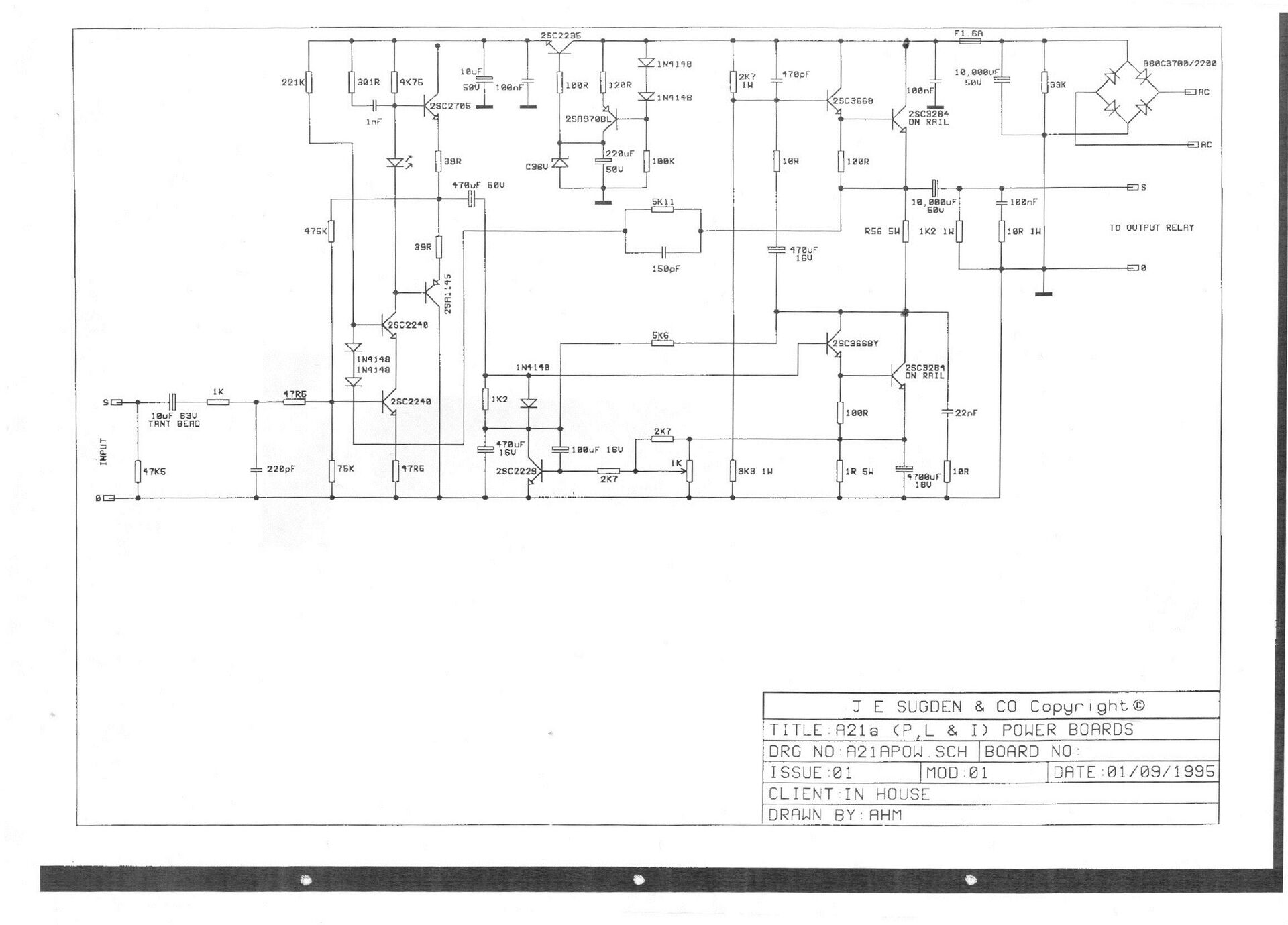

    Скажем, транзисторы загнали в ток покоя 1,2 ампера, может ли стать деградация (если такая есть) причиной искажения выходного сигнала. На слух, не по приборам. Такое явление существует? Именно у п/проводников?

    Ток покоя по паспорту 800мА, прежний владелец аппарата установил 1,2А, что, на мой взгляд, приблизило деградацию. Я только с этой точки зрения.

    Транзисторы 2SC3284 Sanken, усилитель Sugden a21aI, питание однополярное +50в и еще интересно - сразу в обоих каналах искажение и снижение уровня сигнала не происходит, только поочередно (при этом спонтанно).
    Схема примерно эта:

    доктор еще спрашивал схему включения (ОБ/ОЭ/ОК как я понимаю). Уважьте человека

    Я бы глянул электролиты возле радиатора, если есть.
    ---------- Сообщение добавлено 20:53 ---------- Предыдущее сообщение было 20:52 ----------
    Схема, кстати, интересная!

    Думаю, то что нарисовано не соответствует действительности, ибо слишком, даже для Сагдена. И да, я бы начал с проверки всех электролитов. Полупроводники здесь ни причем, ИМХО.

    Я уже глянул, все заменил.
    ---------- Сообщение добавлено 21:23 ---------- Предыдущее сообщение было 21:19 ----------
    Мне мозг ломает то факт, что одновременно в обоих канал не проявляется, только поочередно. Питание однополярное, что может так работать. Пред отключен; громкость, баланс и галетный переключатель входов выключены из схемы, сигнал идет напрямую в УМ отдельными проводами.

    Тогда все же срисуйте для начала схему.
