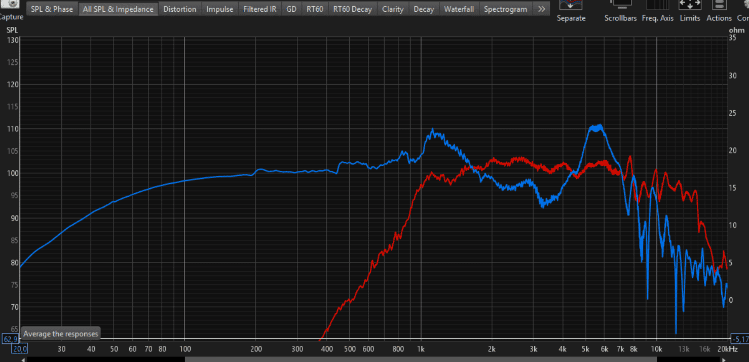

    В чём проявляются недостатки фильтра третьего порядка для ВЧ динамиков? В целом колонки звучат достойно, но у ВЧ узкая диаграмма направленности. При повышении частоты раздела линейность АЧХ пострадает из-за НЧ динамика. Ниже АЧХ и импеданс НЧ динамика без фильтра (free air).

    При замерах оказалось, что он играет чуть ниже, собственно говоря, финальная АЧХ это подтверждает. На ВЧ динамик нанесён герлен и частота его основного резонанса ниже 1 кГц. Ниже представлена АЧХ ВЧ отдельно и она же наложенная на НЧ (free air). При сведении пары динамиков использовался кроссовер на двух усилителях.
    Использование широкополосников приведёт к необходимости расположения внутреннего бокса в корпусе АС. А также к увеличению стоимости АС, при той же узкой диаграмме направленности.

    Читаю описание, и пахнуло советским справочником бытовых выносных громкоговорителей или даже журналом. Откуда-то вылезла дремлющая способность читать между строк: "Взяли что валялось, оно неважное до крайней степени, но найдётся у любого сельского радиолюбителя. Боролись чем было, вышло что вышло. Не повторять. Гонорар пропил. Буду писать ещё, коморка полна хлама, а тут ещё доставка рядом."

    В чём проявляются недостатки фильтра третьего порядка для ВЧ динамиков? В целом колонки звучат достойно, но у ВЧ узкая диаграмма направленности. При повышении частоты раздела линейность АЧХ пострадает из-за НЧ динамика. Ниже АЧХ НЧ динамика без фильтра (free air).
    А что у Аяймы (не выговариваю) на импедансе, можешь показать?

    Низкочастотный (судя по АЧХ), поэтому найти к нему пищалку, правильно работающую с 1 кгц - ещё тот квест
    А в чем проблема маленького внутреннего бокса? Всяких кружек полные магазины.
    Выше уже пару раз упоминали про мелкий ширик, при данном НЧ по другому никак.
    А направленность будет даже лучше (и фильтр проще, и искажений меньше) этой а-ля 3ГД31.

    При разработке не планировалось применение отдельного объёма для ВЧ динамика с целью экономии места, так как это полочные колонки. Стоимость качественного широкополосника в районе 5000р. примерно такой предлагали выше.
    Если "по другому никак", то есть примеры АС с таким же НЧ динамиком (по АЧХ)?
    Какой потребуется фильтр при использовании широкополосника с данным НЧ динамиком?

    Для начала, АЧХ, будь она ровной как стекло, ни о чем еще не говорит. Диафрагма имеет систему резонансов, дающая несмываемый окрас, поэтому одной только АЧХ для определения пригодности мало.
    По фильтру, все считать по месту, естественно.
    Динамики.
    Во, первых, есть явление в виде мелких Пирлесов (Тимфани), которые были иногда Вифами, и в конце концов производство переехало в Китай. И на Алике их полно 2-2.5", вот как бы Вифа https://aliexpress.ru/item/329491802...00038721342460, Пирлесы (одно и то же) называются 83098x, в зависимости от модели. Динамички классика жанра, приятные, ровные, в сторону ВЧ ДН, естественно, сужается. Довольно тихие, как видишь.
    Потом, есть Тангбанд, еще одна классика, на алике их всего 2 штуки (не считая топовой пятерки w5-1880). Это бумажный w3-2141 https://aliexpress.ru/wholesale?Sear...7T5uLG21aKQ2ZO, и этот вот https://aliexpress.ru/item/100500835...type_rcmd=core, но они оба 8 ом. Первый можно считать упрощенной бюджетной версией w3-1878 (оба андерханги), а второй совсем простенький, ход никакой, по сути толстый пищ. Как понимаю, вот он https://www.tb-speaker.com/products/w3-871sc.
    Есть совсем китайцы, ссылку на копеечный Lii Song AL-3 первой версии (Lii Audio) я тут выкладывал. Я его видел раз в жизни, динамичек показался очень приятным на слух, что меня удивило, тем более что я тогда занимался с w4-1337. А на его фоне все кажется не очень.
    Ну и просто уйма подобных https://aliexpress.ru/item/329668101...type_rcmd=core. Лотерея - купил, узнал. У меня 3 шт, включая этого, есть, как ширик не буду рекомендовать ни один. Может быть, если у них придушить режекцией все выбросы после 8-10, то и пойдет, но в чистом виде нет.
    P.S. Я тут вот по двум выкладывал данные https://forum.vegalab.ru/showthread....=1#post3320499. Это чтобы оценить масштаб разрушений.
    Но оба они 8-омные, мне так надо было, 4-омники могут отличаться.
    Тот, который тут в сообщении с сиреневой пулей, тоже, у него TSP совершенно не похожи. Тяжелый, Vas 0.6л, и хоть движок и добротность как у трактора, довольно тихий.
    Есть еще один момент. Пулька, влепленная в трешку от балды, дает горбик в области 3К, в сочетании с чашеобразным дифом вообще жесть. Так что если искать с подобным мотором, лучше с обычным колпаком и нормальной образующей.
    P.P.S. Вот замеры прямо в ящике, басовик не важно какой, ширик этот https://aliexpress.ru/item/100500176...575.1750402964. Он там типа средник, но не суть.

    Цитата Сообщение от yrliva Посмотреть сообщение
    Gudronov,
    Импеданс закрытом ящике (не АС, был собран только для подбора частоты настройки фазоинвертора) и в free air.
    Без корпуса выглядит странноватo, но не суть.
    Не совсем понятно, откуда такие кракодябры на АЧХ. Дело в том, что при алюминиевом дифе и на таких частотах ломки должны быть видны на импедансе. Сильно видны. Оттуда, собственно, и вопрос образовался.
