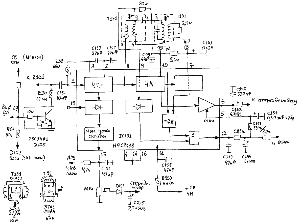

    Разыскиваются схемы радиоприемных трактов с УПЧ/ЧД на HA12411/HA12418 - а то у меня мозг ломается от тамошнего взаимосоединения контуров попирающего законы логики. (возможно 1) я туплю 2) часто контуров в обрыве).
    Собственно перспективнее 12411 для стационарной техники - но почти все ссылки ведут на заблокированные в РФ сайты...
    В даташите кривая схема для замера параметров, только с той что на руках не шибко коррелирует (питание и земля на месте, вход сигнала тоже, а дальше )

    Но давайте не об этом - если в "гугле" искать картинки по запросу "HA12411" то выдает миниатюры нескольких схем - а все ссылки идут на некоторый сайт из Великобритании, который заблокирован.
    Особ интересно состояние дел промеж выводов 7,8,9,10 на которых и висит контур ЧМ детектора. С даташитом даже рядом не ложится.
    Вторая проблема - это резисторы в обвязке - они в исходном приемнике сделаны намазкой прямо на гетинакс платы, а от хранения в сыром холодном месте плата немного подсгнила - не все резисторы удаётся вымерять. Если в обвязке процессора оно вычисляется эмпирически.(один резистор подтяжки вывода индикатора 330 кОм, значит и остальные 15 такие-же), в УКВ блоке все совпадало с рекомендованном в датащите на LA1170, то тут что-то с даташитом совпадает слабо...
    Если кто-то хорошо разбирается в демодуляции ЧМ сигналов - могу выложить внутреннюю схему аналогичной микросхемы HA1137W - типа на замену которой выпущена HA12411 - думаю там разница не велика, но как оно работает пока не шибко понятно. А интересно. Опять-же потом это как-то надо настраивать - а как ? АЧХометра нет, только ВЧ генератор - увидеть "S" кривую так просто не выйдет.

    Труд закончил - вот схема УПЧ - на я решительно этого конструктива с катушками индуктивности не понимаю - может кто сведущий прокомментирует.
    А как это вообще настраивать ?
