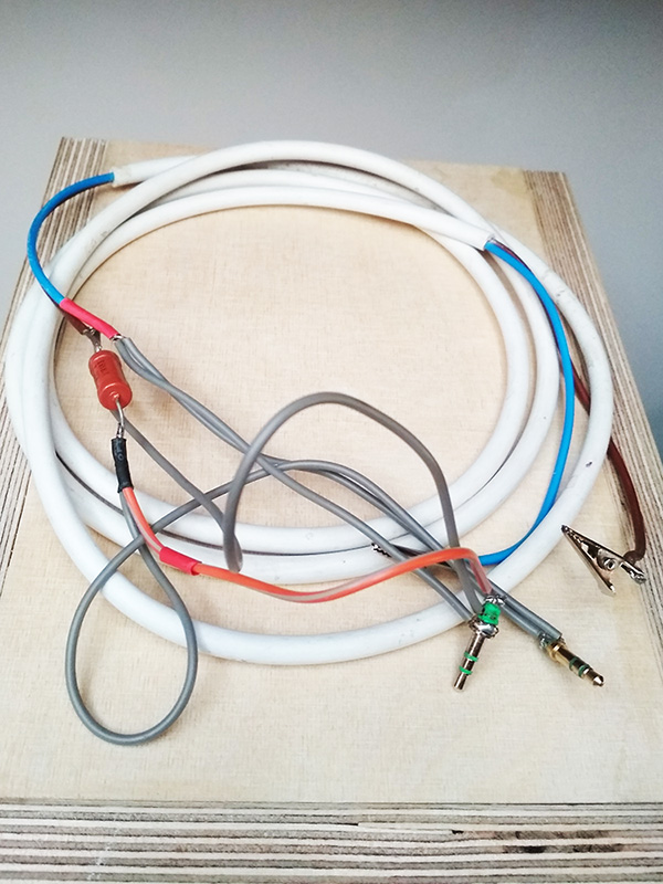

    Для снятия параметров Тиля Смолла спаяны проводки - высокоточный резистор МЛТ на 11 Ом и два миниджека.
    Подключалось к карте xonar DS, но и встроенная в компьютере давала схожие результаты, только грязи больше.
    Было освоено несколько программ, самые дружественные и полезные для меня оказались ARTA(Limp), Boxsim и BassBox pro - отличные программы, интуитивные, для людей.
