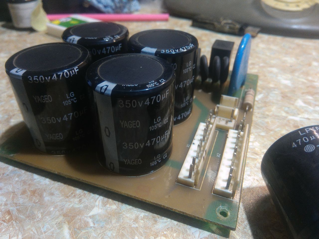

    Вот эти. Полный штиль...
    https://market.yandex.ru/card/plata-...d/103594086337
    Всегда!!!
    Аватар для алек-сей
    11.03.2018
    Самара
    884
    По умолчанию Re: Помехи от сварочного аппарата
    Такие в стиралках ни разу не видел)))
    ---------- Сообщение добавлено 00:18 ---------- Предыдущее сообщение было 00:11 ----------

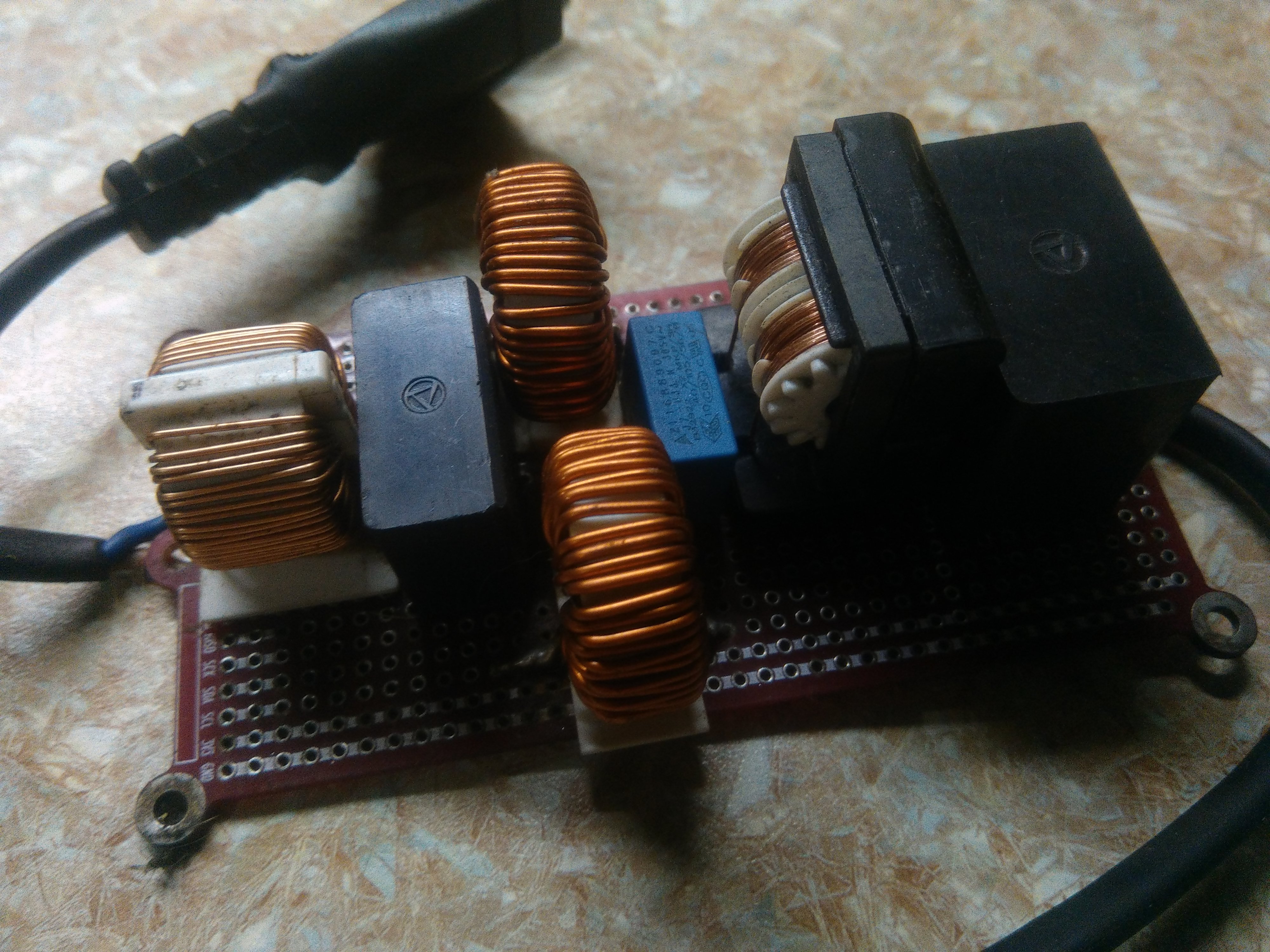

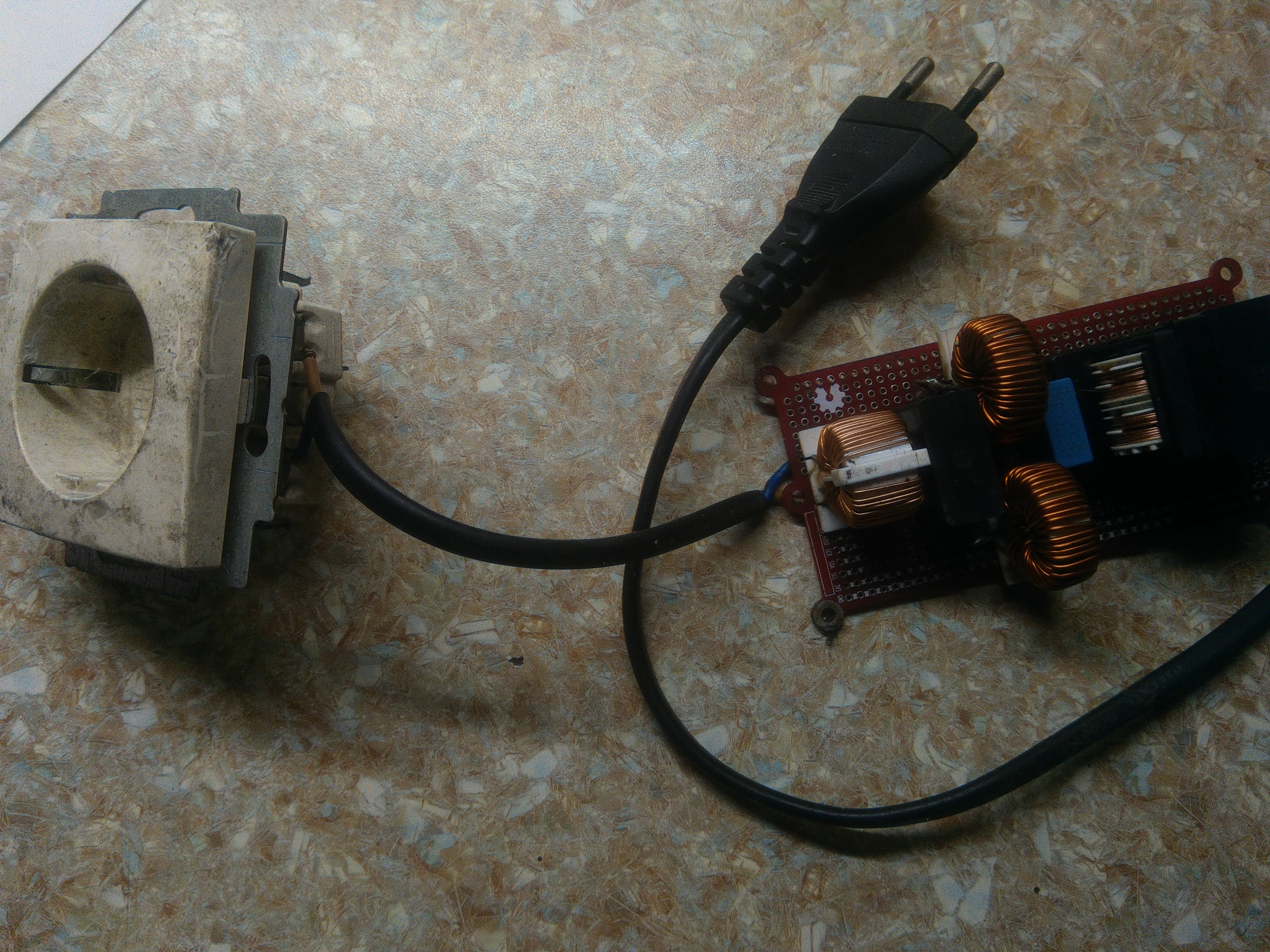

    Я такой попробовал.)))Нажмите на изображение для увеличения.
    Не помогает. Включал сварку через него.
