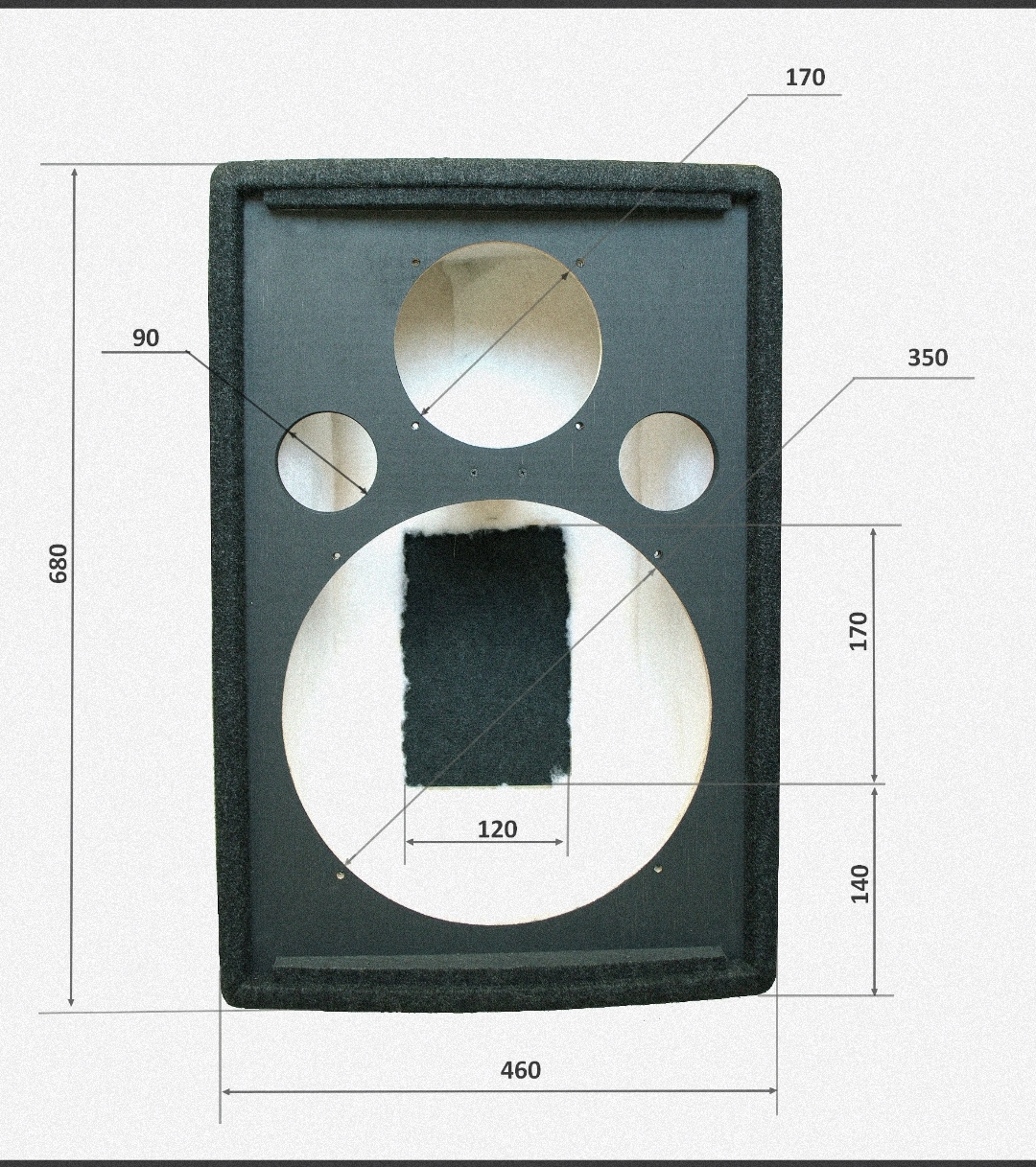

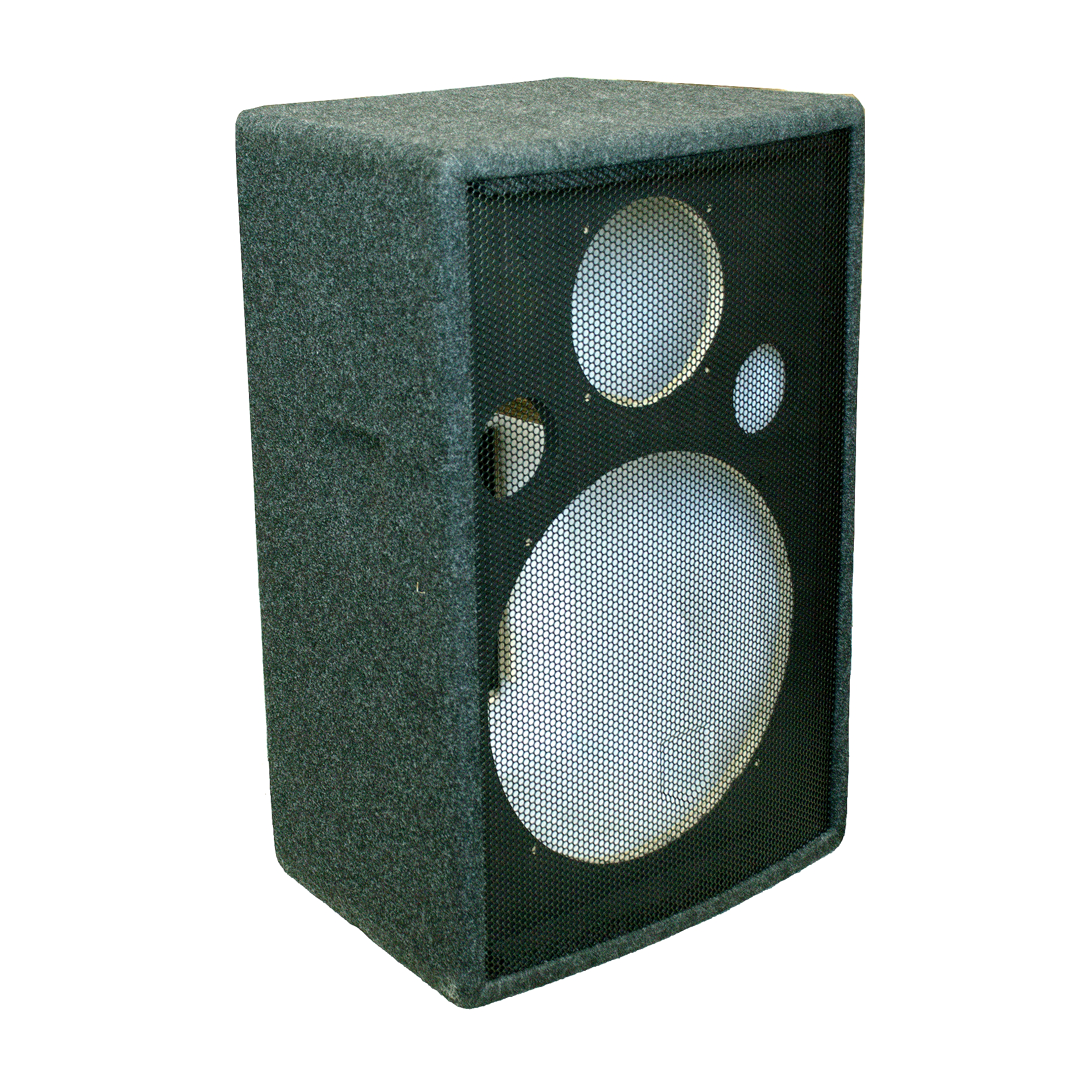

    https://ustage-group.ru/product/es-a...xp126v39780596
    Дырки закрою и добавлю рупор с твитером
    8" отдельно ЗЯ 17 л. Возможно закрою 4" сверху супертвитером, но пока наглухо
    https://www.wildberries.ru/catalog/2...76/detail.aspx

    Добрый Аватар для Gudronov
    11,821
    По умолчанию Re: Колонки 3 полосы на актон
    Понимаешь, был такой Аудиопортал, там в таких случаях (и не только) говорили "ну пилите, Шура, пилите".
    А тут не портал, и не то чтобы так не принято, а сказать такое ни рука не поднимается, ни язык не повернется.
    Ты в курсе, что этой голове нужно 300л?

    Я подумал раз такие корпуса делают, значит пойдет. Это же не сабвуфер ФИ а низкочастотный Дин. Тем более в ЗЯ. В нем примерно 150 л
    Вы считаете что нужно 300? В принципе не вопрос заказать, если надо значит надо. Вы уверены что для ЗЯ нужно 300 л?
    А сама концепция как считаете, имеет право на жизнь?
    Я хочу подрезать на 800 Гц чтобы 15-шка сыграла немного середину, поэтому и хочу ЗЯ
    ---------- Сообщение добавлено 23:30 ---------- Предыдущее сообщение было 23:21 ----------
    Вот тут на глаз нет 300, тоже примерно 150 л а то и меньше
