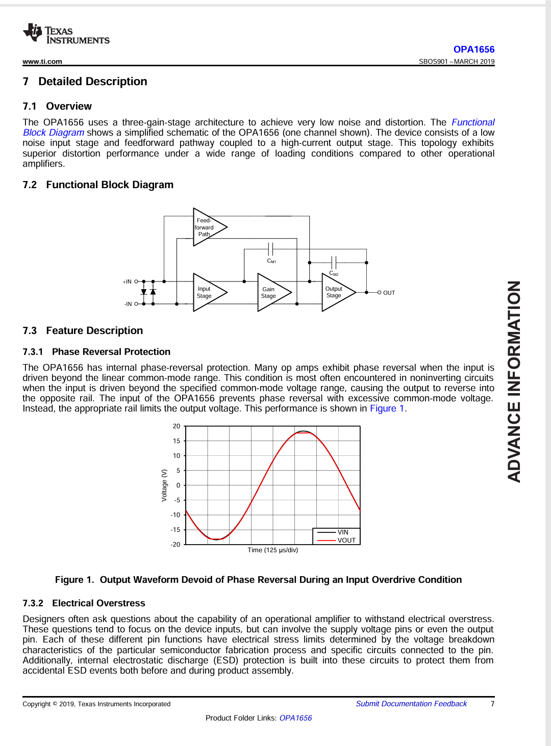

    1)- нужно ли менять что-то в обвязке ОУ, если заменить штатный NJM4556AM JRC (DMP8), на Opa1656 ?
    цель замены ОУ - получить более быстрое наростание усиления, и бо́льший выходной ток (100mA, вместо 70), так как использую низкоомные наушники, которым нужен бо́льший ток, нежели напряжение, в отличии от высокоомных.
    (может, быть есть лучше модель ОУ на замену, подскажите Ваше мнение)

    Вряд ли в даташитах найдутся конкретно прямые указания на это...
    Тут главное - сперва на напряжение питания посмотреть, у 4556 и 1656 оно до +/-18в, а у 8397 только +/-12.
    Так что если оно там больше чем +/-12в, то без переделки питания, 8397 отменяется.

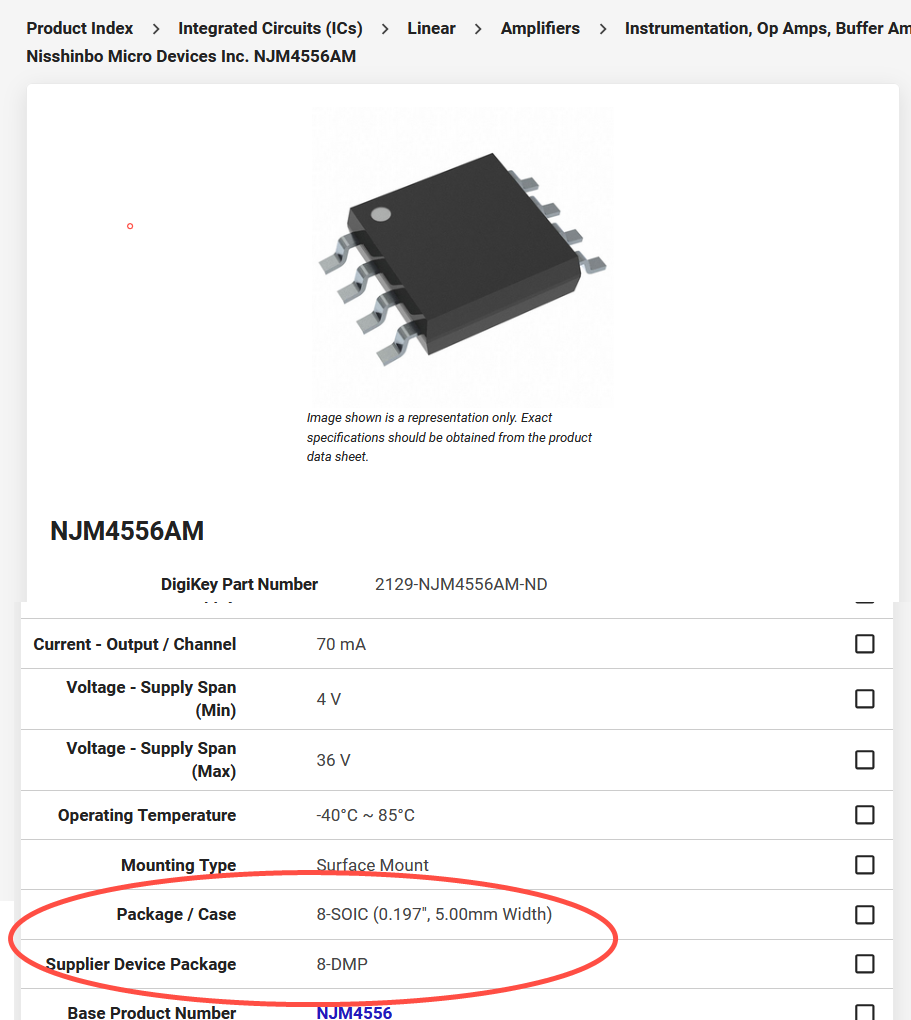

    тут ещё же, посадочное место на плате под DMP8, он более квадратный чем soic 8, не знаю, хватит ли длинны контактов
    подскажите пожалуйста, чтоб напряжение измерить на входе ОУ, нужно включить аудиофайл розового шума/белого шума/ или синус на 1кгц, на всю громкость с подсоединёнными наушниками, и замерять мультиметром напряжение на 2- 3 ножке ОУ для левого и 5 - 6 для правого канала ?
    или как ?
    Последний раз редактировалось ToLik; 28.03.2025 в 13:28.
    39,180
    По умолчанию Re: апгрейд компонентов аудиокарты
    DMP8 == SOIC8.

    DMP8 == SOIC8.
    Может там SSOP8?
    вот такой там

    39,180
    АМ - это соик8
    ssop - это AV
    Аватар для ToLik
    31.05.2024
    АМ - это соик8
    ssop - это AV
    к сожалению, как я понял это DMP8 5x5 мм, а soic8 - это 4x5мм
    DMP8 - это малораспространённый корпус от японской JRC

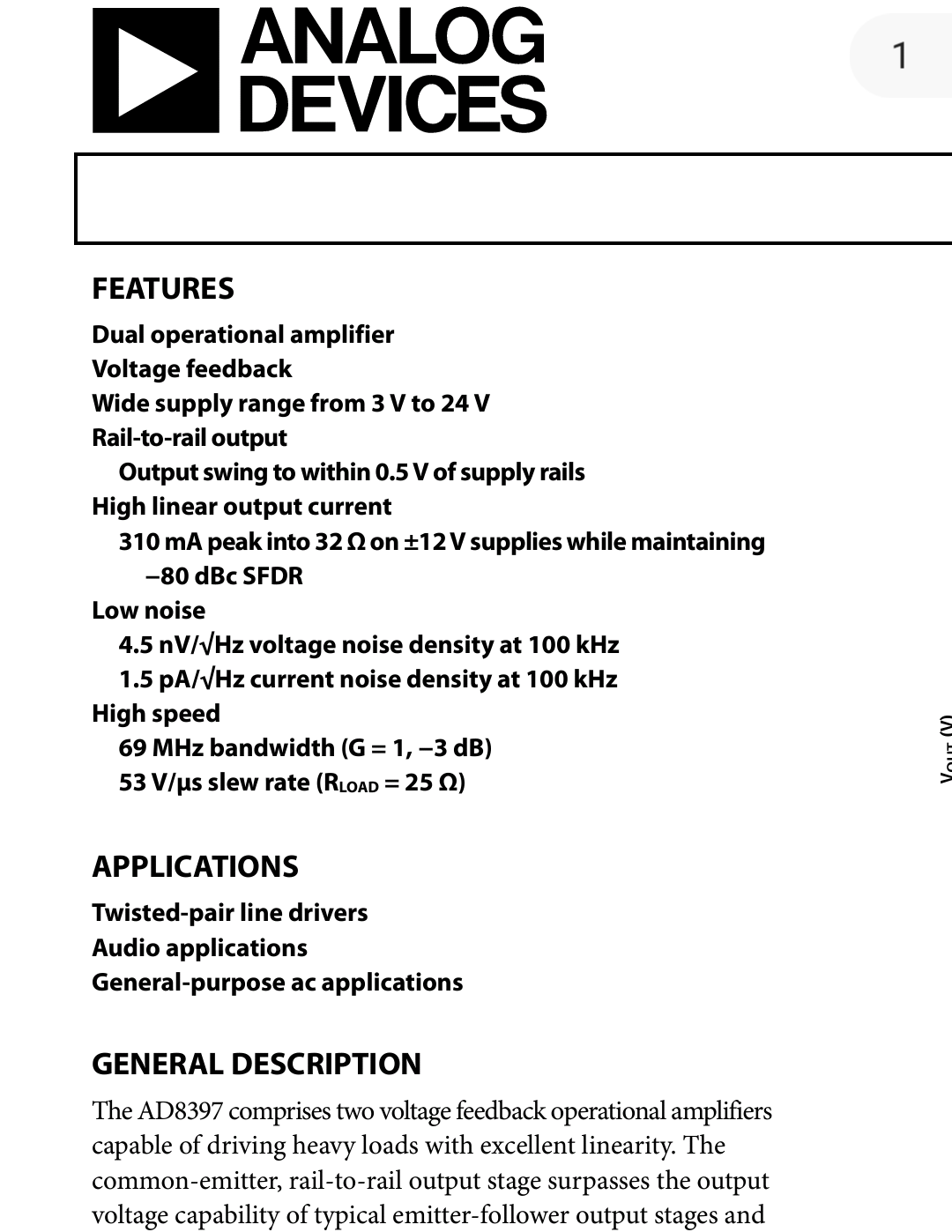

    , ....у 8397 только +/-12.
    кстати, а где Вы увидели что входное напряжение до 12V ?
    в даташите написано от 3 до 24V
    а выходное до 12V
    или я что-то не так понимаю ?
    Неважно футпринт тот-же самый.
    Это их обозначение, а корпус и футпринт тот-же самый, и фигурирует как "корпус производителя - DMP8" и как общепринятое название корпуса - SOIC8

    Я говорил про напряжение питания, а не про "входное", такого понятия в общем, у операционников нет.
    P.S. Я AD8397 использую (или использовал) много лет в серийной продукции, в т.ч. и как нашниковый в "ЗК", хотя во многих случаях OPA1622 лучше.
    но в даташите до 24V,
    Это от "+" до "-", т.е однополяное. Двуполярное при этом +/-12, хотя конечно иногда запросто может быть и +20/-2в.

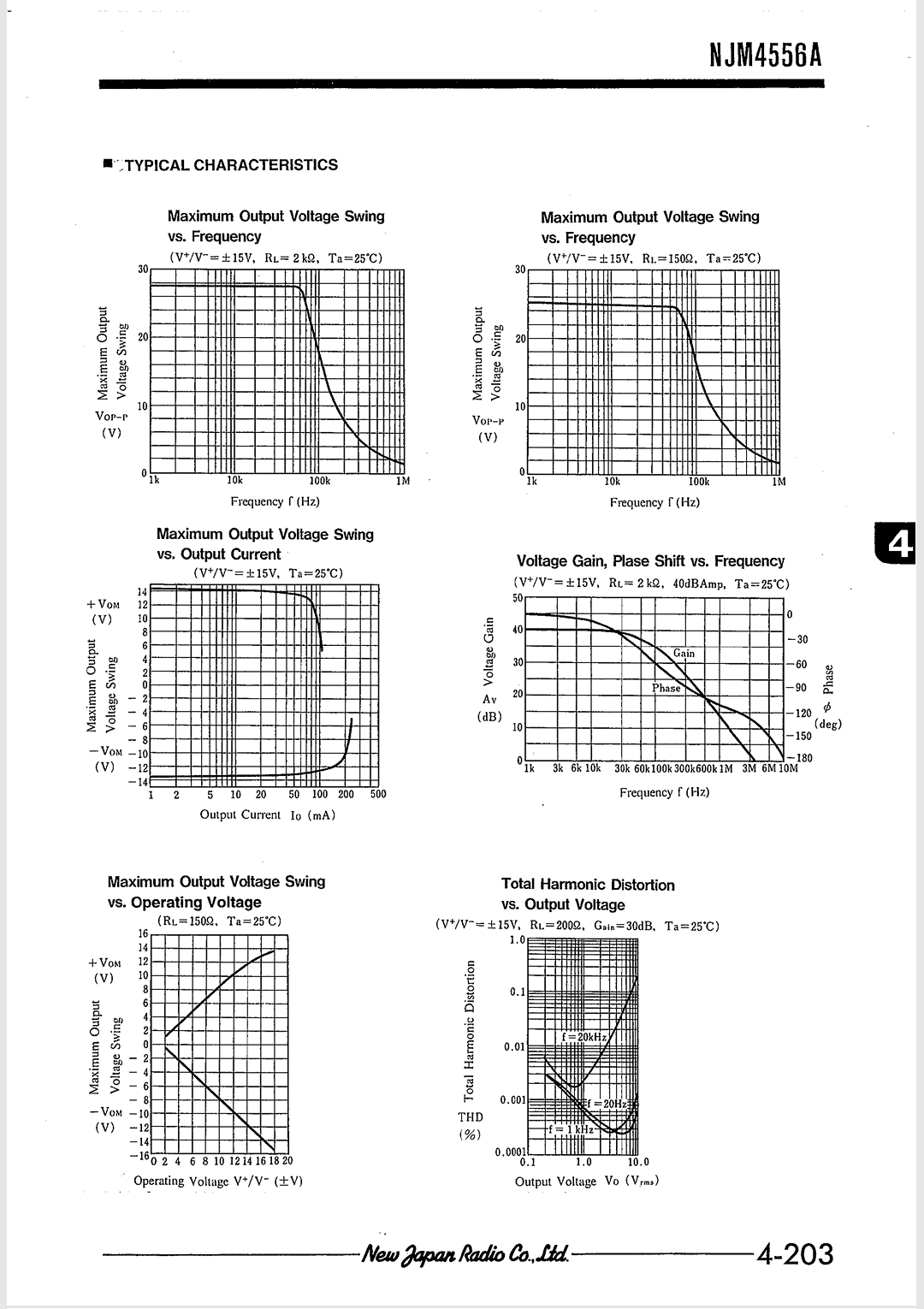

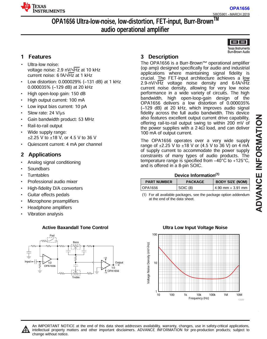

    stratov, Вы пишите, что opa 1656 не потянет наушники.
    Но у opa 1656 - до100mA выходной ток, а у njm 4556 до 70мA, уже лучше.
    на всякий случай, вот скрины даташита NJM4556AM

    а это opa 1656
