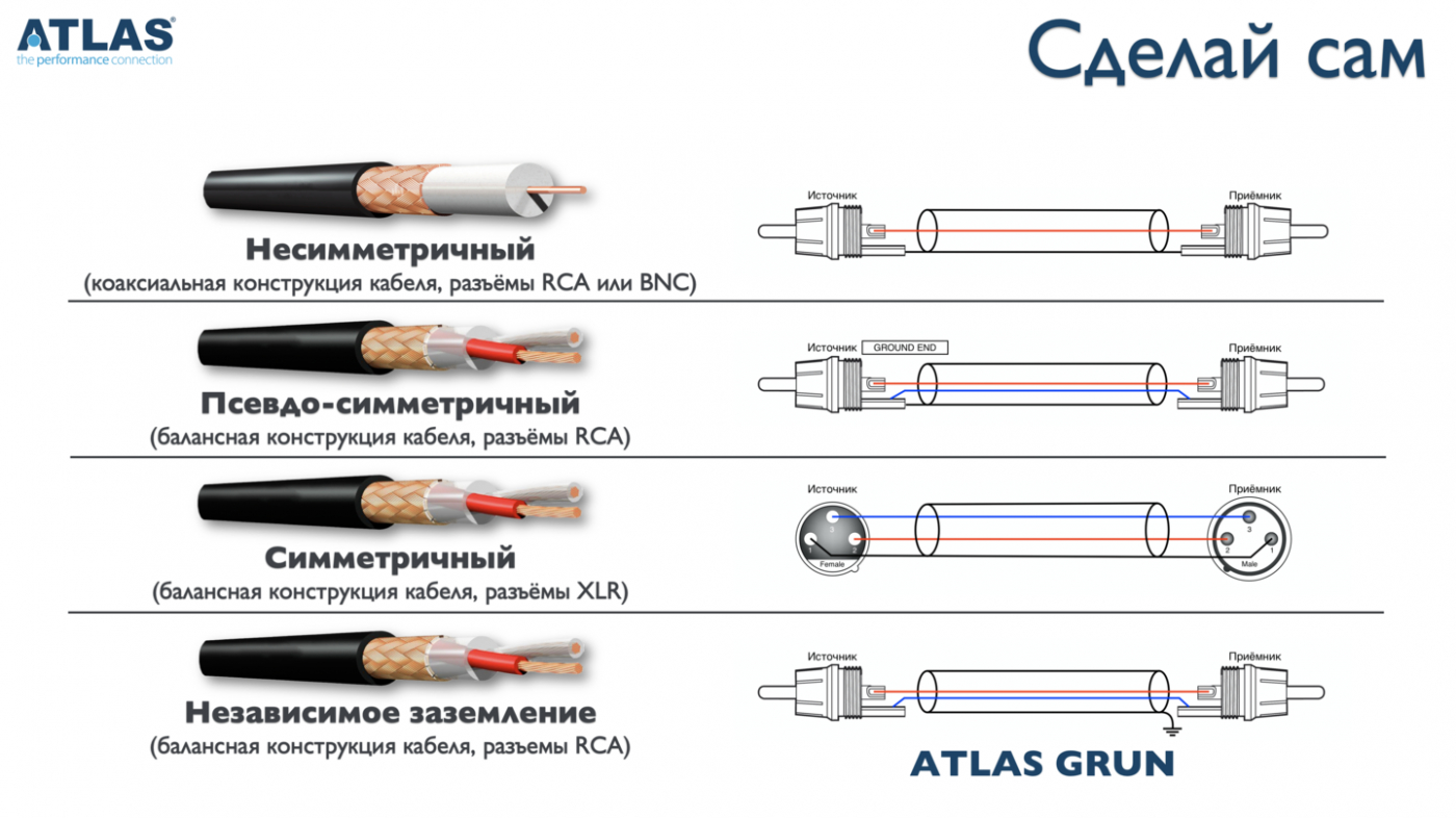

    Всю жизнь межблоки делаю из микрофонного кабеля.
    Коаксиальный наверно имеет право на существование, но зачем, когда есть витая пара в экране ?
    Сигнал по двум проводам пары, экран запаивается с одной стороны только для экранирования.
    Второй вариант на этой картинке.

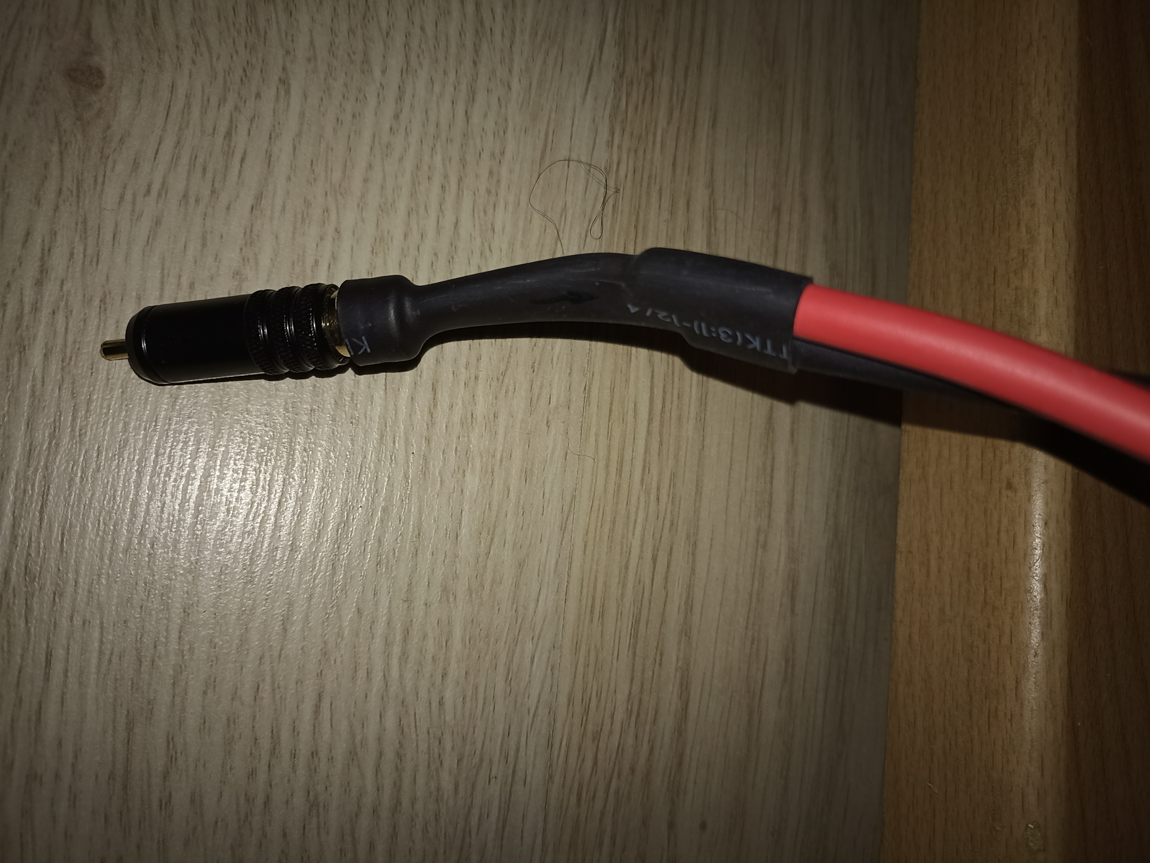

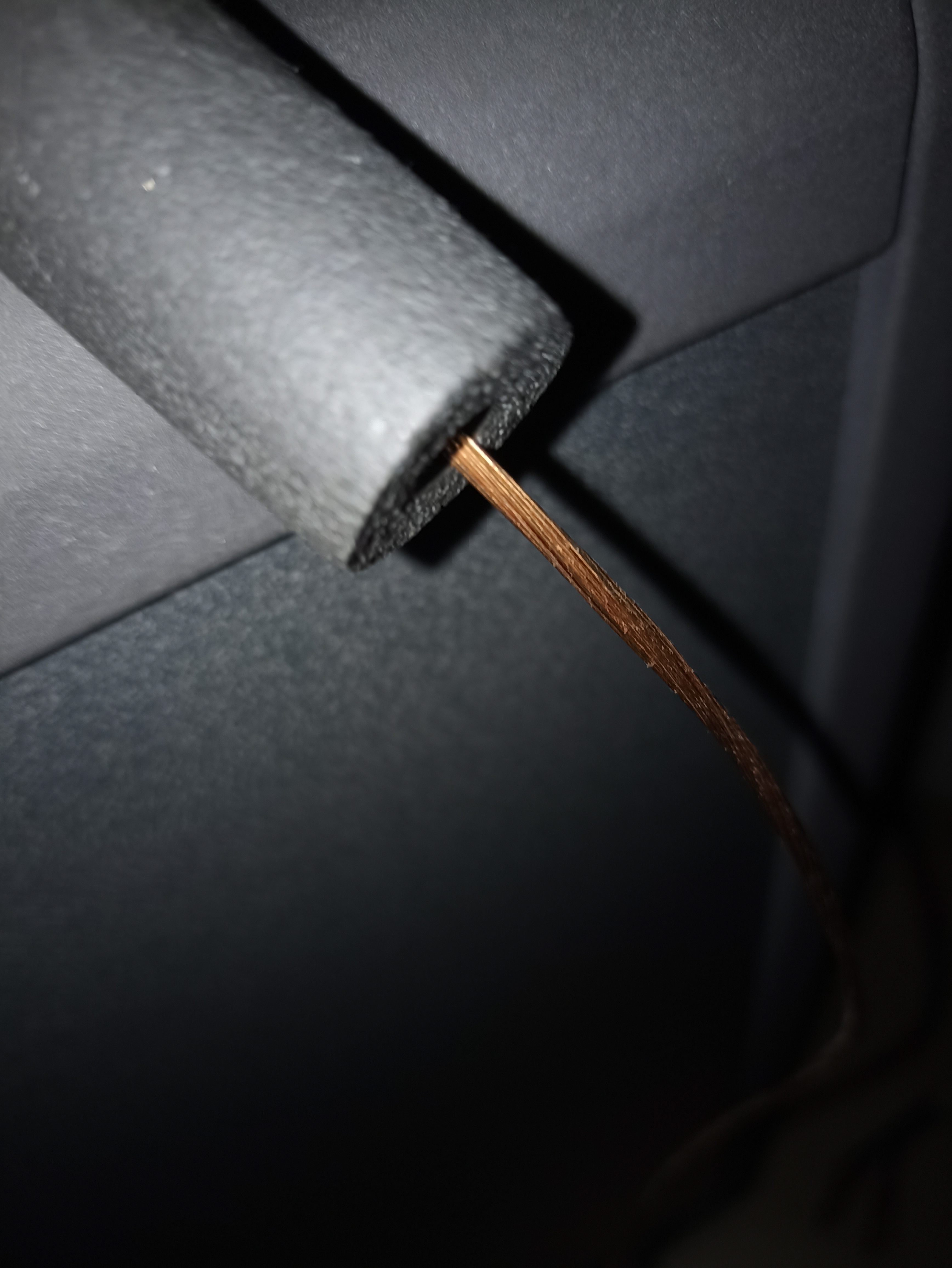

    Литц 2кв.мм, жилы 0.1мм, полиуретановый лак (лудится за 3-4 прохода канифолью и припоем), изолятор - вспененный каучук 18мм внешний и 6мм внутренний диаметры (для кондеев на Озоне).
    Такая пара на RCA имеет 30-40пф/пог.метр. У Canare 120пф/пог.метр.
    При источнике R вых = 100-200 Ом и приемнике РГ=10кОм такой паре длинной 2м экран не нужен.
    (AudioNote литц 16жил х 0.1мм серебро в тефлоне давно пущен в HiFi проекты, как аутсайдер)))

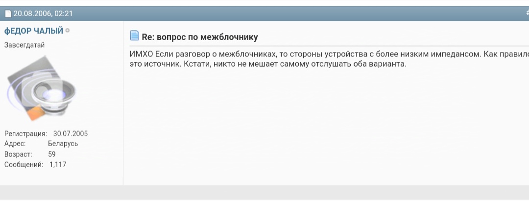

    По умолчанию Re: Профессиональный кабель в качестве межблочного?
    ИМХО, экран нужно соединять со стороны приемника сигнала.
    Частый гость Аватар для PA-qa7
    13.01.2012
    234
    По пятницам?
    30.07.2005
    Беларусь
    1,225
    Цитата Сообщение от PA-qa7 Посмотреть сообщение
    По пятницам?
    В остальные дни недели тоже. Желательно.
    Максим, спасибо за шпаргалку!
    Старый знакомый Аватар для easa
    18.02.2012
    709
    Только для картриджа вертушки.
    Во всех остальных случаях, экран паяется со стороны источника.
