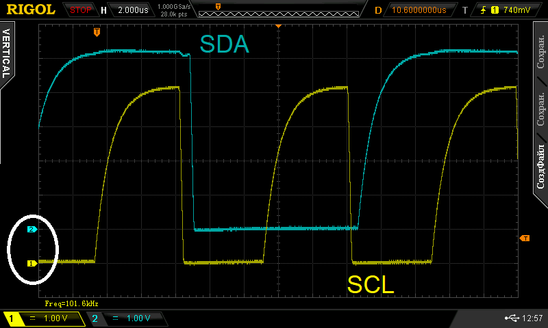

    Казалось бы простая штука, работающая в миллионах устройств...
    Сделал систему на ATMega88, управляющую ППЗУ AT24C128C и часами PCF8583 по I2C (ну и ещё разные там штуки, но уже на других шинах). Включаю. По идее все железки позволяют работать на тактовой частоте 400 кГц. Никак не работает. 200 кГц - иногда, очень редко что-то срабатывает (часы работают лучше). 100 кГц. Часы работают отлично, память иногда лажает.
    Посмотрел сигналы и оху офигел - фронты завалены со страшной силой.

    Это 100 кГц. На более высоких частотах напряжение не успевает подняться до уровня питания, вот и не работает (наверное).

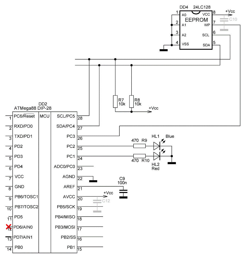

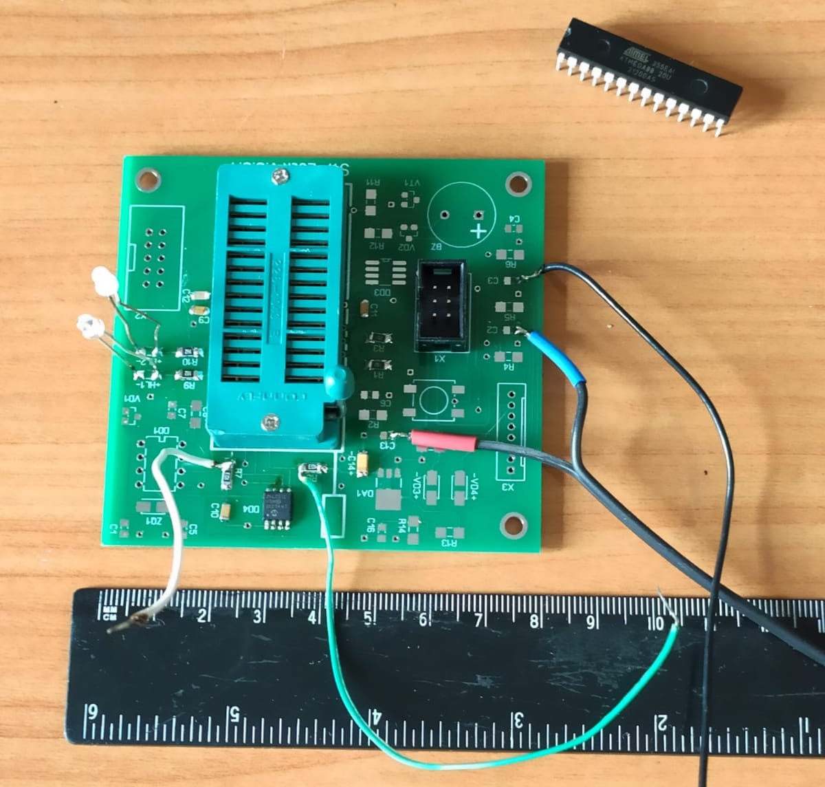

    Взял пустую, начал впаивать только то, что связано с I2C и по мере распайки измеряю ёмкость линий шины. Часы не запаивал. Ёмкость изменяется от 6...7 пФ на пустой плате до 12...13 пФ с запаянными элементами. Причём запайка не относящихся к шине деталей (конденсаторы фильтров питания, провода питания. светодиоды на другом порту микроконтроллера) дают небольшое - порядка 1...2 пФ, но увеличение ёмкости. Вполне возможно.
    Что получилось:

    Важно - эти максимум 12 пФ получились со вставленным в разъём МК.
    Запрограммировал МК тупо на непрерывное чтение из памяти, запускаю - то же самое (на самом деле осциллограммы - это вот такая практически пустая плата)!
    Более того, снова измеряю ёмкость линий шины: без МК = 12 пФ, с МК = 12 нФ. Причём перетыкал несколько разных корпусов МК - одно и то же. В момент замыкания контактов ZIF разъёма, ёмкость растёт.

    При 400кГц пуллапы на и2ц лучше уменьшить до 3-5к, я вообще обычно 2к2 ставлю, тогда оно даже на 1000кГц работает. (есть и такие и2ц).

    В общем, снизил сопротивление - фиг с ней, батарейкой - ну будем менять чуть чаще.
    Закрываем тему.
