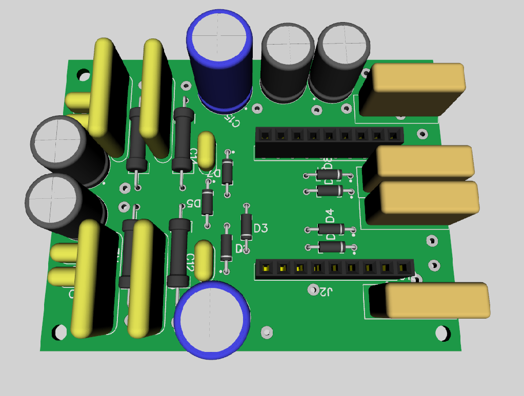

    Есть основная плата,
Название:	Основная плата.png
    на которой распаяна защита, фильтры питания (+-15 и фантомного), RF, а так же разъемы куда всавляются модули собственно преампов (на фото варианты вышеприведенных схем).

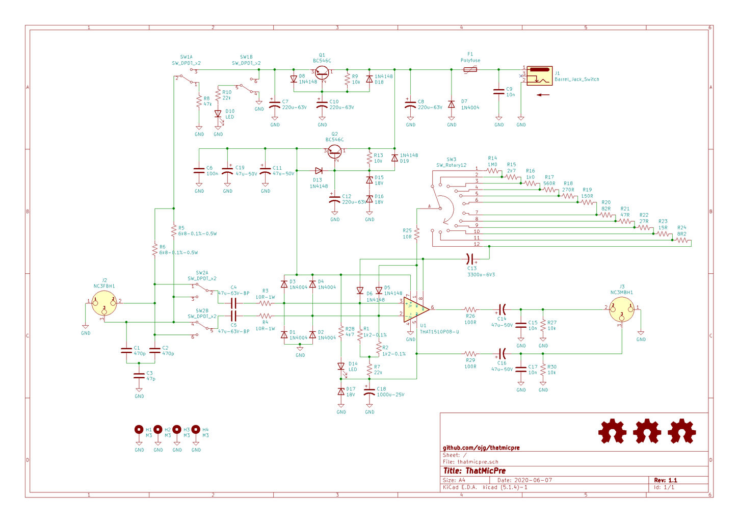

    Я на THAT1510 делал.
    Из недостатков - заказывать на АлиЭкспрессе бесполезно - 100% подделка, скорее всего копеечные перемаркированные детали в DIP8.
    Второй недостаток - усиление регулируется либо дискретным переключателем, либо обратнологарифмическим резистором.

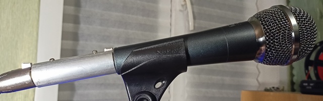

    Бустер с усилением 25 дБ для низкочувствительного динамического (ленточного) микрофона .

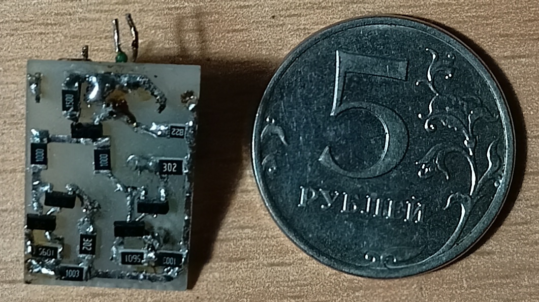

    Прототип платы, размещенной с двумя XLR-разъемами в алюминиевой трубке, внутренним диаметром 16 мм. (Сейчас плата немного изменена в плане сокращения размеров и схемы).

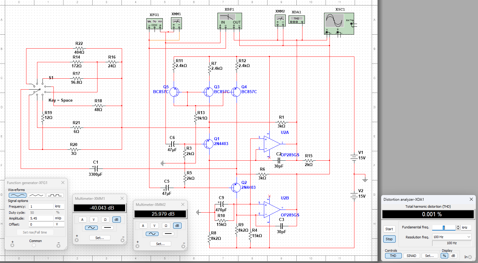

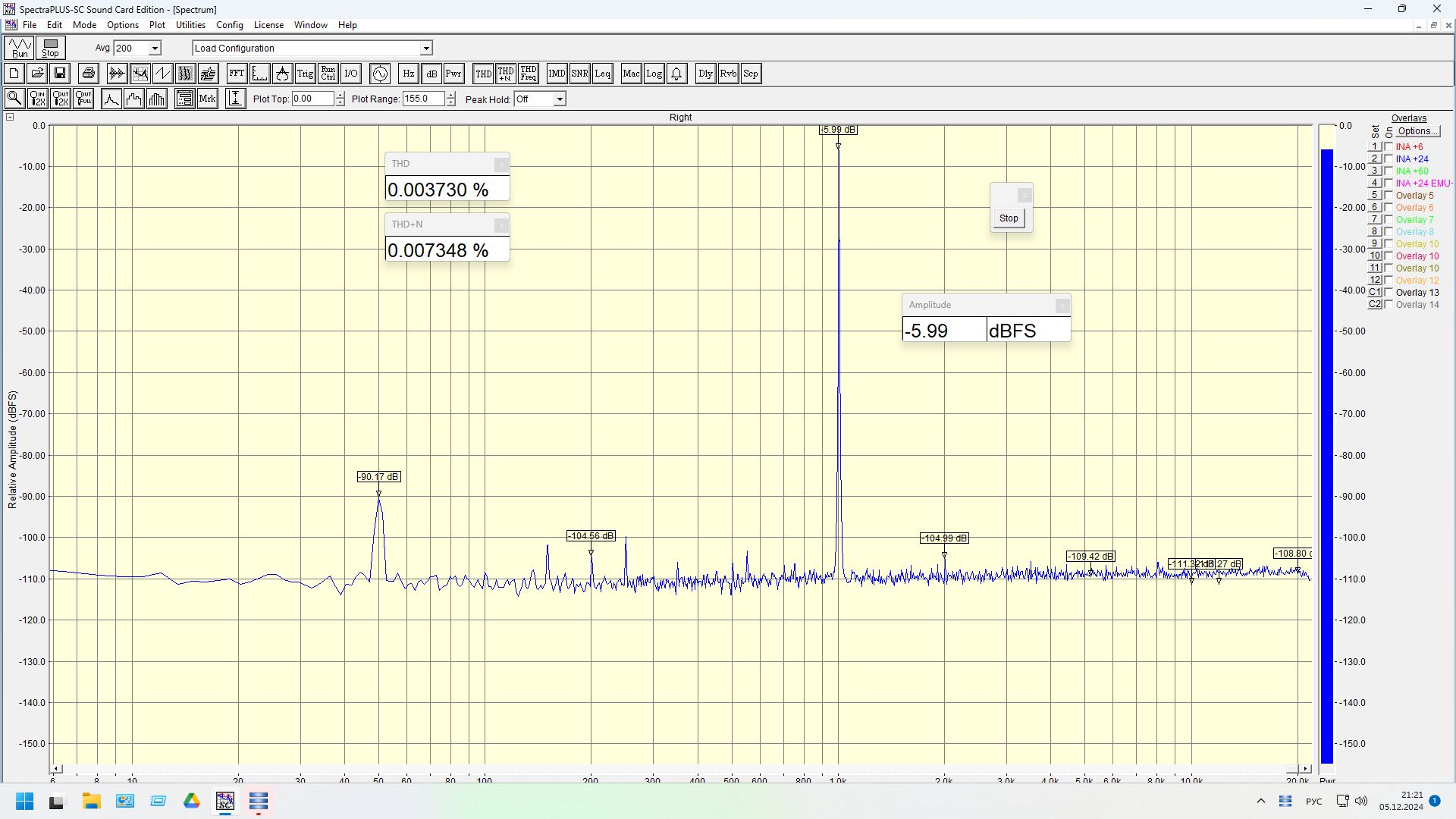

    Искажения бустера с дополнительным усилением 36 дб преампом Общее усиление 61 дБ. Т.е. при входном напряжении 1-2 мВ на выходе 1-2 вольта - для линейного входа бытовой карты более чем достаточно.

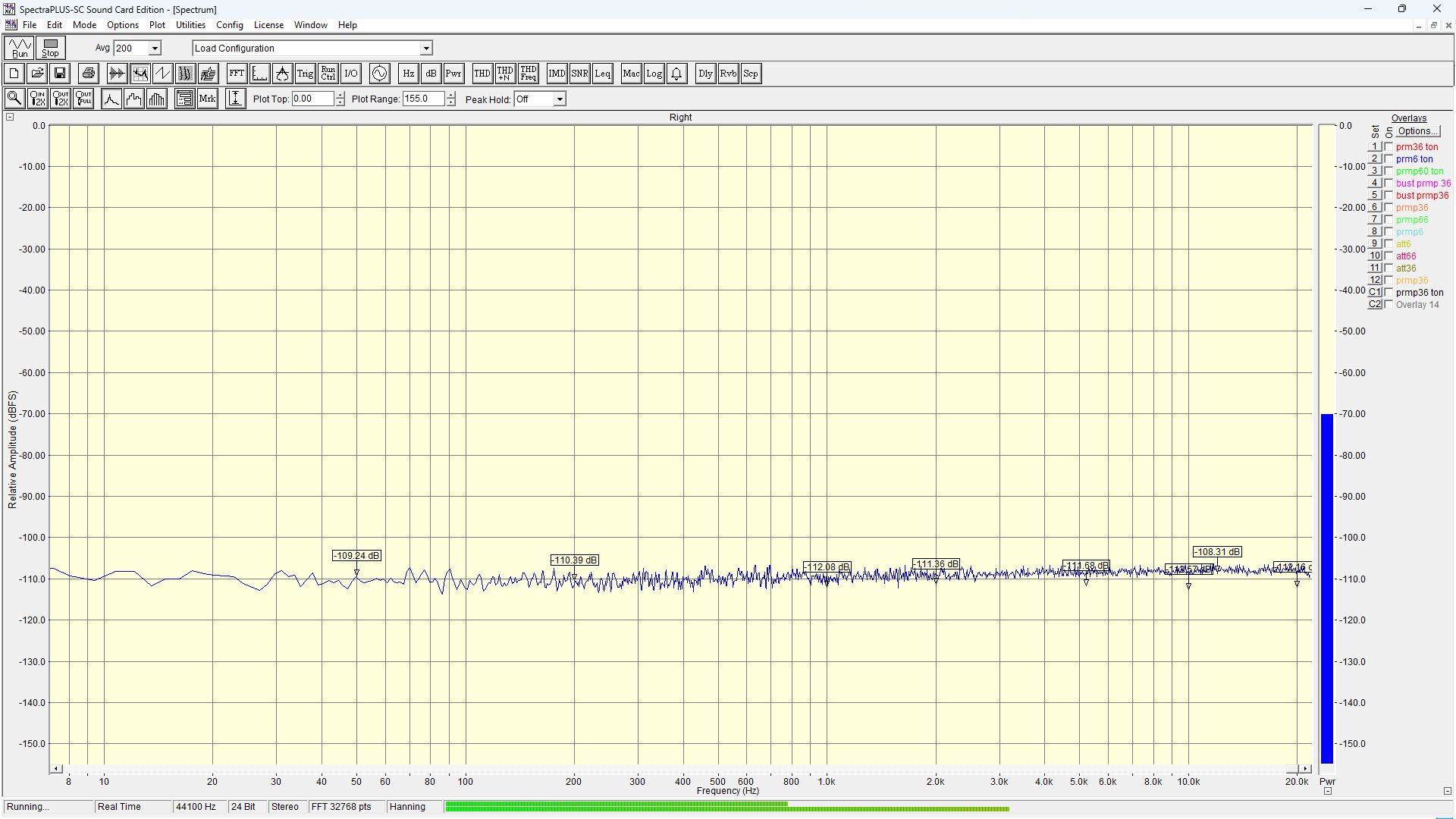

    Шумовая полка при этом усилении (25+61) с закороченным резистором 390 Ом входом на уровне -110 дБ

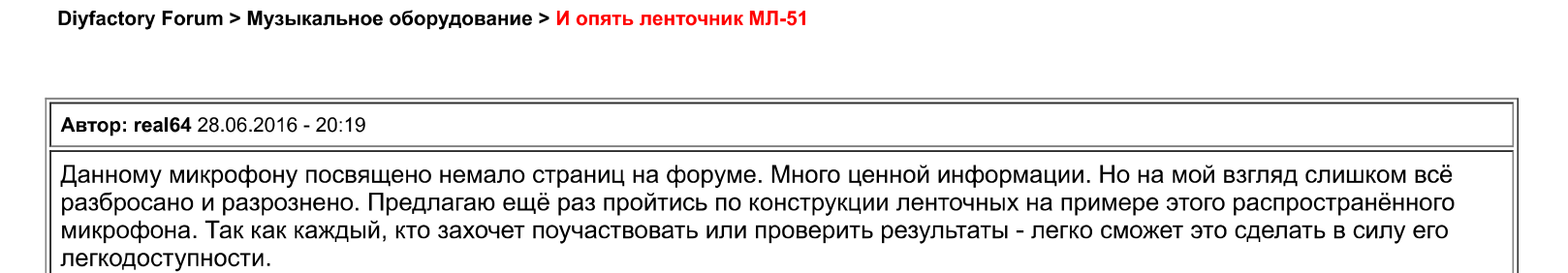

    первые варианты которой были собраны лет 8 назад сначала для встраивания в конденсаторный микрофон, а потом друг подарил мне несколько ленточных микрофонов МЛ-51, куда я и приспособил подобную представленной на рисунке, отличающуюся в основном номиналами. Тогда же создал тему по этим микрофонам на Diyfactory Forum по обсуждению этих ленточников (жаль что этот форум сейчас почти недоступен - в его работе принимали участие очень грамотные специалисты и там было очень много ценной информации).
