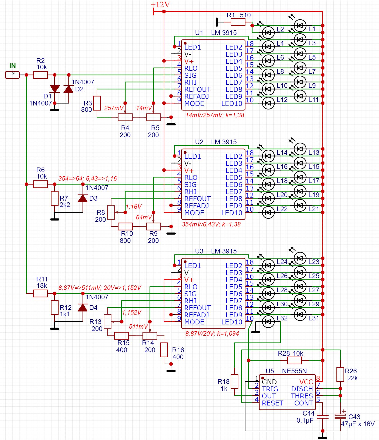

    Уважаемые форумчане, доброго дня.
    Купленный с АЛИ готовый индикатор на 32 бита оказался уж очень криво-работающим...

    Выкинуть жаль, поэтому выпаянные диодные столбики запустил с LM3915. Основу схемы взял тут
    Получилась более менее логарифмическая шкала, показывающая синал от 10mV до 14V.
    Для индикации "клиппинга" - последний диод загорается на 1 сек...
    Но схема получается уж очень громоздкая... 8 чипов для двухканальной индикации...
    Подскажите, возможно, есть более технически простые решения, как запустить диодные столбики...
    Можно ли сделать другими решениями более длительное свечение трех верхних красных диодов без использования NE555?
    С Уважением, Калин

    MCU. Я вообще бы всё выкинул, заменив на MCU, а не только пиковый LED.

    Использовать NE556 и будет уже 7 корпусов. А ещё есть такая микруха - LB1412, у ней аж целых 5 разрядов с холдом.
    39,140
    По умолчанию Re: Индикатор 32-bit
    Если без МК, то LM3915/3916 наверное самое простое.

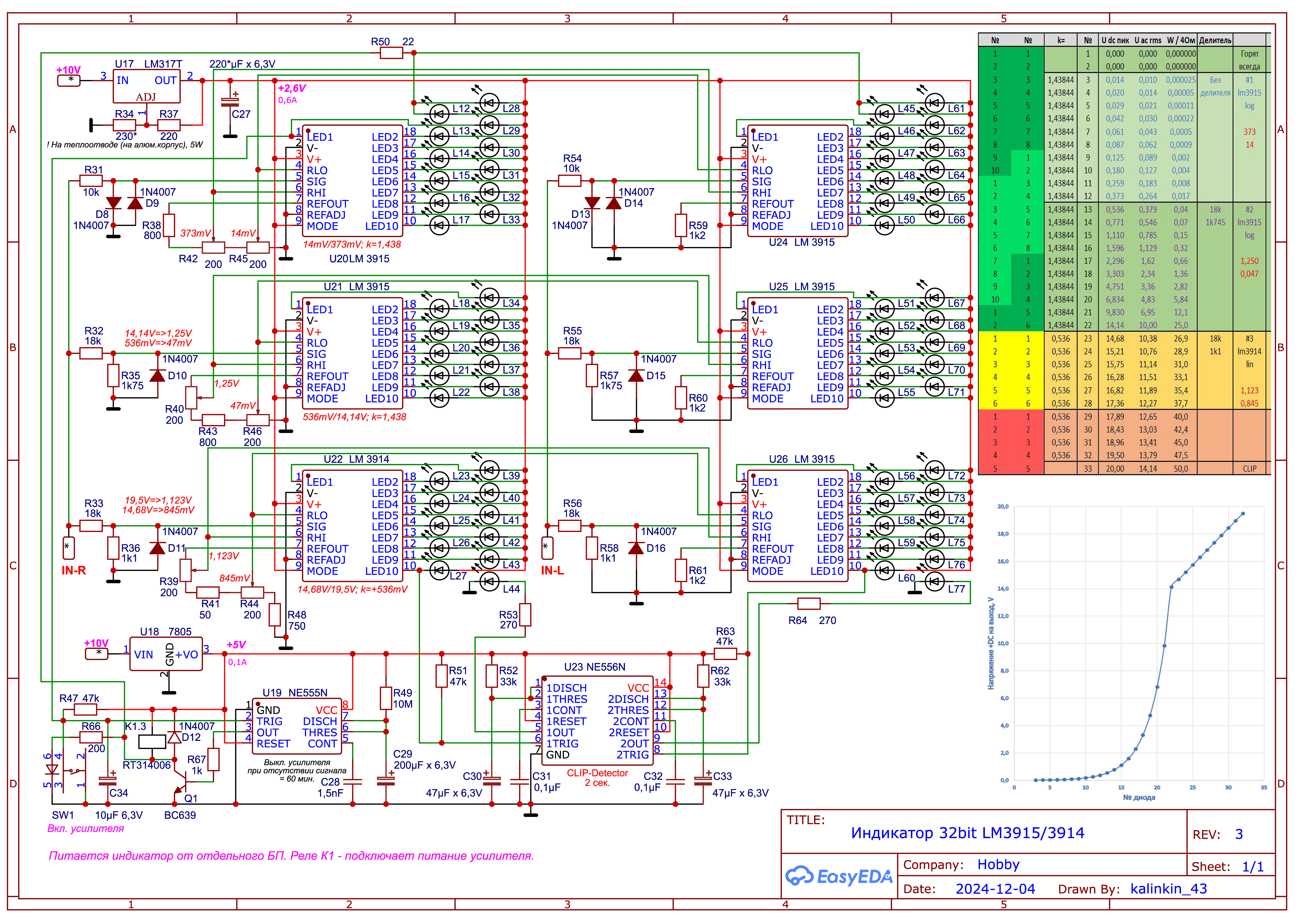

    Большое спасибо за советы и комментарии, часть уже применил.
    Учитывая уже купленные LM-ки все же доделал схему. Да, уже не современно... но есть и плюс: не даёт ВЧ помех.
    Поставил индикатор в ламповый усилитель, хотя в ламповый правильнее было бы остановиться на стрелочном остановиться.
    По схеме: питание на диоды пришлось опустить до 2,6V, т.к. при 5...10 V очень сильно грелись LM-ки.
    С первого диода сигнал идёт на таймер - при отсутствии звука через час усилитель отключает реле K1, дабы не греть воздух в комнате
    Первые 20 диодов логарифмические (от 0,000025W до 25W на выходе при нагрузке 4 Ом), а вот последние 10 в логарифмическом режиме визуально совсем оказались не информативны - переделал их на линейный режим (от 27 до 50 W).
    Думаю, второй раз такую схему повторять не стану, все же, современные микроконтроллеры и ЖК дисплей удобнее...
    Все же, итоговую схему выкладываю, вдруг кому-то будет интересно )
