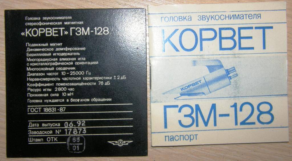

1000 часов это неправда.
У головок Аудиотехника VM95Е по паспорту 300 часов
Раз пошло такое дело, спрошу тут. Вот есть головка Ortofon SPU 1e у нее рекомендуемый прижим 3 - 5 грамм. Вот это много или нормально ещё?
по сравнению с советской пьезоголовой из 60-х с пружинным прижимом - это вообще ничто.
По сравнению со стандартными головам (2 гр) -жесть.
прижимная сила 10 мн
