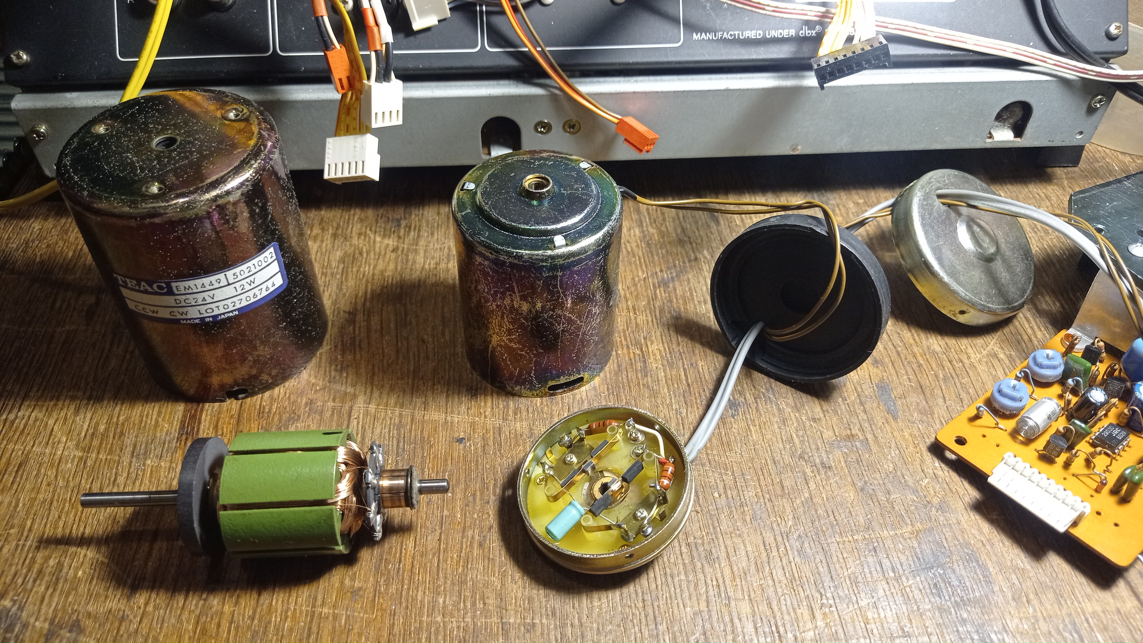

    Аватар для NIK19642007
    22.04.2009
    18
    По умолчанию Re: TEAC X2000 - Capstan Servo

    Решил посмотреть на состояние коллектора и щёток. Сегменты коллектора имеют конкретную эрозию, щётки выкрошены по краям. Не нравится мне это. Год с лишним назад все моторы разбирал, устранял замыкания между сегментами, коллекторы боковых моторов шлифовал, а вот этот не помню. Поделитесь опытом, как лучше это делать, чтобы хуже не было, может я неправильно делаю.
    Если раньше разбирал-мог собрать со смещением на 120 градусов. Это надо проверить. И вал что-то очень задран. Смазан подшипник? Проверить на отсутствие замыкания обмоток на корпус. Если такой износ на всех ламелях, вряд ли межвитковое.
    22.04.2009
    18
    Со смещением 120 градусов не получится, при разборке видел, что провода от датчика скорости идут по максимально короткому пути, параллельно оси двигателя. Да и при повороте на треть оборота двигатель работал бы неправильно и скорее всего ротор вращался бы в обратную сторону. Сейчас при сборке попытаюсь отрегулировать положение щёток, в корпусе с магнитами есть прорези. мотор подключается через резистор и, поворачивая крыщку со щётками, по осцилограмме напряжения на выводах двигателя нужно добиться минимальной пульсации, не должно быть скачков в моменты переключения обмоток коллектора. При этом две из шести обмотки в момент замыкания их ламелей между собой имеют близкое к нулю напряжение между этими ламелями, потому что находятся в середине магнита статора и скорость изменения магнитного потока через обмотку близка к нулю, магнитный поток при этом имеет максимальное значение. Я теорию двигателей не изучал, поэтому процессы в них пытаюсь анализировать из своего знания физики, могу ошибаться. Много разных коллекторных двигателей так настраивал, даже в пылесосе "Урал" после замены подшипников девять лет назад, пользуюсь им и для уборки и как строительным регулярно, работает хорошо.Вал движка капстанов в хорошем состоянии, вращение лёгкое и бесшумное, люфтов нет, а что, кто-то двигатели собирает и не смазывает? А вообще аппарат, как и многие из Японии, пострадал от сырости, но немного, на некоторых стальных деталях есть небольшой налёт, который ни на что не влияет, ведущие валы и другие детали ЛПМ чистые, а вот на головках следы коррозии есть, к счастью сердечники чистые, видимо аморфные сплавы, из которых сделаны сердечники головок, устойчивы к сырости.
    Я это написал, т.к. сталкивался с таким. Делал Tandberg 440. Сначала всё вроде нормально, но после получаса работы начинал дымиться резистор, через который на мотор питание идет. Ну и оказалось, что собрали со смещением на 120 градусов. Мотор там тоже с датчиком оборотов. Крутиться он стал в другую сторону-поменяли полярность включения. И коллектор был с похожим износом. Так что всякие чудеса встречаются. Он, кстати, из Европы был. Кривые руки везде есть. Никто не знает, был ли кто там до Вас или нет.
