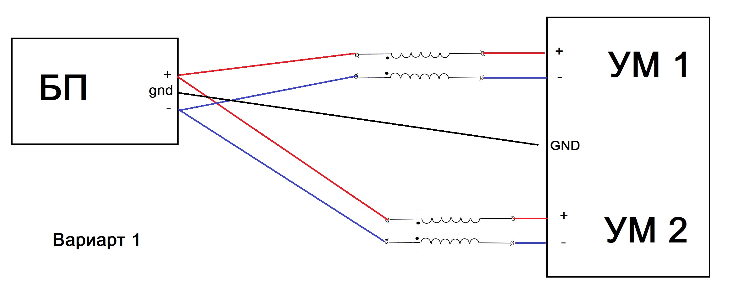

    Хотел бы затронуть тему синфазника на выходе двухполярного ИБП, и разобраться в вопросе каким образом его включить, для снижения пульсаций.
    На данном видео, в процессе доработки однополярного ЛБП, на его выход установлен синфазный дроссель. Одна обмотка на + вторая на минус, что заметно снижает ВЧ пульсации. Смотреть с 16:30
    Использовал данную идею, для очищения питания генератора Виктора. На выход самого дешёвого из существующих в природе повышающего преобразователя XL-6009 установил такой дроссель, и после электролит 1000мкф. В результате, пульсации снизились раз в 20, без снижения чувствительности осциллографа создаётся эффект, будто они вообще исчезли.
    Теперь передо мной стоит задача, снизить пульсации уже двухполярного источника, а именно GHXAMP500. На его выходе вообще нет дросселей, и как оказалось - срёт он очень сильно. Питает стерео модуль усилителя +-36в , на платах УМ стоят по 2000мкф на канал по шине питания + и -. Земля на плате общая для двух каналов и подключается с БП одним проводом, а вот плюс/минус отдельными на каждый канал. Заказал такие колечки
    Как лучше использовать дроссель в моём случае?:
    1. Два отдельных дросселя на каждый канал, намотаны в два провода для плюс/минус. GND на мекку стерео платы мимо дросселя.
    2. Сделать один общий на 2 канала, намотав его в три провода в шину +, GND и минус.
ID:	451251   Нажмите на изображение для увеличения.
ID:	451252   Нажмите на изображение для увеличения.
    Правильный вариант синфазного фильтра второй.
    Только пульсации на шине питания не являются синфазными. Поэтому синфазный дроссель не поможет (ну или по крайней мере будет неэффективен).
    Для фильтрации помех на шине питания нужны отдельные дроссели на каждую шину (плюс и минус) с соответствующим током насыщения.
    На видео дроссель хоть и синфазный, но используется в несинфазном включении. И в насыщение не входит только потому что токи в обмотках одинаковы (обмотки фактически включены послед-но).
    Точнее дроссель включен синфазно, но фильтрует не за счет синфазного включения, а за счет обычной несинфазной индуктивности (т.к. сцепление обмоток дросселя не 100-процентное).
    Либо там действительно имеет место синфазная помеха, но она не имеет отношения к пульсациям в питании (по моему блогер не понимает что делает).
    Последний раз редактировалось dortonyan; 10.03.2024 в 00:17.

    По умолчанию Re: Синфазный трансформатор в цепи питания усилителя
    А как же объяснить тот факт, что меняя полярность одной обмотки - амплитуда пульсаций взлетает. И тоже происходит при отключении второй обмотки
    Понятия не имею, если тыкать дроссель наугад, то может быть все что угодно. Может он просто входит в насыщение.
    Ну и я же выше писал, что возможно там имеет место и синфазная помеха. Но она не имеет никакого отношения к пульсациям питания, это разные вещи.
    Если использовать осциллограф с питанием от аккумулятора, то вы гарантированно не увидите синфазных помех, и как следствие - не увидите влияния синфазных фильтров.
    В общем для фильтрации пульсаций двух шин питания нужно два отдельных дросселя на соотв. ток насыщения. У синфазного дросселя другое назначение (что конечно не исключает и его возможную надобность).
    А те колечки, что выше бросал пойдут для отдельных дросселей?
    Не, для питания УНЧ нужен дроссель с большим током насыщения, т.е. с воздушным зазором, или с распределенным зазором в магнитопроводе. Т.к. низкие частоты это считай постоянный ток.
    Нужен ли третий дроссель в GND?
    Не надо.
    Осциллограф у меня с АКБ, но пульсации страшные, при чем они есть даже если поставить 1 шуп к началу любого провода , второй шуп на конец этого провода (+ , минус или выход на нагрузку с УМ)
    Не пробовали просто на выход БП подвесить пару хороших низкоимпедансных электролитов (полимеров)?
