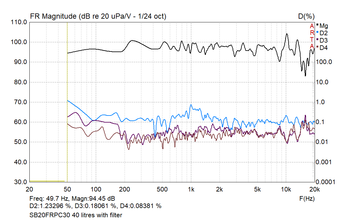

    Всем привет. Два месяца назад, когда я был в поездке, залезли воры, всё перевернули, видимо искали деньги, но я их дома не держу и в итоге вынесли электронику из большой комнаты и мой компьютер (повезло хотя бы, что осциллограф и ВЧ спектроанализатор оставили, наверное не поняли, что это такое). Сделать новый усилитель, хоть он и многополосный, мне не так сложно (правда на 10 лет стал старше, поэтому один к одному повторять не буду, попробую упростить), а вот старые колонки очень жалко, я колонки никогда не делал, и те, что вынесли, 12 лет назад делал мне один человек, которого сегодня нет, так что сейчас придётся осваивать новую для меня область и очень нужна помощь от опытных форумчан.
    Как и старая, данная система будет без пассивного кроссовера, так что помощь нужна в выборе размеров ящиков и расположения головок. Ни размеров ни названия головок (все были из недорогих SEAS, но выбирал и покупал их не я) от старой системы я не сохранил, но я хочу из-за удобства изготовления сохранить старую концепцию, это две колонки из двух отдельных ящиков (ящик с мидбасом и на нём ящик с СЧ/ВЧ) плюс один сабвуфер. Измерять АЧХ буду с помощью Dayton EMM-6, обещали одолжить, но до этого ещё далеко.
    Выбор головок начал с мидбаса. Проблема, что в местных магазинах продают только китайские ноунеймовые динамики для автомобилей, а стоимость доставки в пару килограмм обойдётся в 60-80 дол., а бюджет ограничен (ещё усилитель делать), так что искал только недорогие головки, но хочется не Китай. Чтобы сабвуфер был один, мидбас должен давать ниже 100 Гц, поэтому смотрел в сторону 8 инч и тут обнаружил интересный недорогой (60 дол.) широкополосный динамик SB20FRPC30-8, у него 80 Гц по уровню -2дБ, большая чувствительность (92дБ), но при этом сравнительно небольшая Mms (16.3г). На diyaudio его хвалят (оттуда ниже по тексту график искажений). У меня он будет как мидбас с полосой 80-700 Гц. Вбил его данные в онлайновый калькулятор, получаю 85 литров для закрытого ящика с итоговой добротностью 0.6 (не хотелось бы делать больше).
    Вопрос, кто использовал закрытый ящик, есть ли с ним проблемы, хуже ли на слух басы по сравнению с фазоинвертором (с моим отсутствием опыта боюсь связываться с фазоинвертором)?
    И если по расчёту надо 85 литров, надо ли к этому ещё прибавлять объём динамика?
    И ещё, есть ли проблема со звуком, если глубина колонки почти в 2 раза больше ширины (так получается, чтобы получить 85 литров)?

    на 100 гц у ширика в ЗЯ могут быть высокие искажения и ограниченная мощность
    Вот это можно прояснить? Выше давал график искажений в закрытом ящике 40 литров, искажения очень даже достойны, многие намного дороже не могут такими похвастаться на низких частотах. Если я не ошибаюсь, заполнение хоть и уменьшает нужный объём для той же добротности, но соответственно требует увеличения подводимой мощности, а значит искажения увеличатся, вот и подумываю о большом ящике, тем более, что он будет подставкой для СЧ/ВЧ ящика, а значит нужна высота примерно 0.7м, да и калькулятор аксиальных мод для моей комнаты показывает, что центр мидбаса должен быть примерно 50см от пола, так что вроде бы ящик 74 литра подходит. У меня многополосное усиление, в одном корпусе каждого моноблока будет 3 усилителя, думаю ограничиться 60-80 Вт для НЧ и СЧ полос и 30-40 Вт для ВЧ полосы, поэтому смотрю только в сторону чувствительных головок.

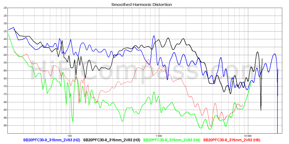

    Искажения ближайшие от собрата SB20PFC30-8
