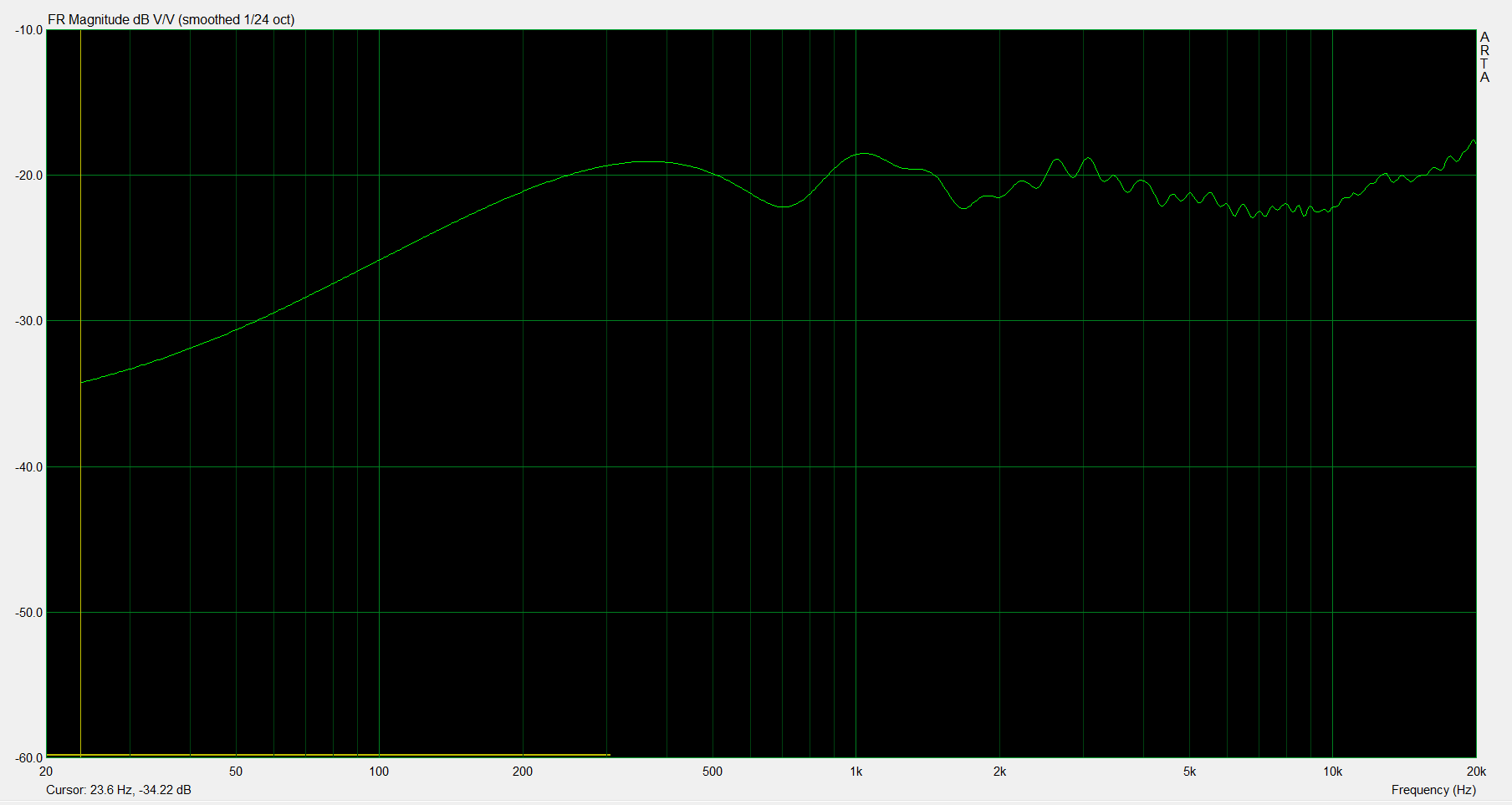

    Этап четвертый. Фильтр.
    Здесь можно отметить несколько вещей.
    1. С определённого проекта я твердо для себя решил, что трехполоска без компенсации накачки это деньги на ветер. Так что здесь она присутствует.
    2. Намеренно сделал ямку на 4-5дб в области 5-10кгц. В этой области как раз находятся шипящие звуки, которые ездят по ушам. Приглушив этот диапазон получил ненавязчивое звучание, и при длительном прослушивании акустика не утомляет.
    3. Чувствительность СЧ оказалась невысокой, что позволило только слегка придушить его до уровня НЧ, все таки сильное удушение высокочувствительных динамиков плохо сказывается на звуке.
    4. Так же применил интересный прием. СЧ и ВЧ долго не хотели сшиваться по фазе, частоту среза я выбрал максимально высокую, какую позволили фазовые характеристики динов, чтобы вывести частоту сшивки выше 4кгц из области максимальной чувствительности слуха. В итоге я порезал СЧ как бы первым порядком сверху, но дополнительно добавил режектор на частоту 11кгц, что убрало выбросы ШП динамика в области ВЧ, и несильно прокрутило фазу на частоте сшивки, в итоге сшились прекрасно, график противофазы тому подтверждение.

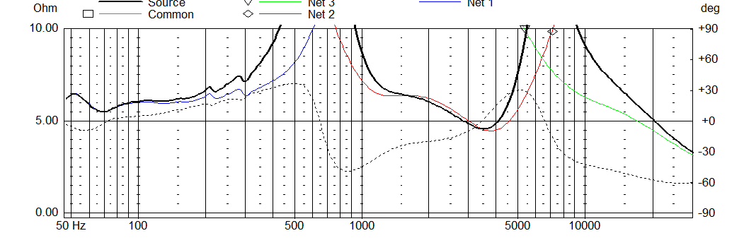

    5. Ну и пришлось повозиться с импедансной характеристикой на ВЧ. Пищ 4омный, но не хотелось ставить такое ограничение на усилитель. ИЧХ получилась такая:
    Выше 20кгц она конечно сильно падает, но и все таки энергия спектра на этих частотах уже не высокая, так что усилитель вполне справляется.

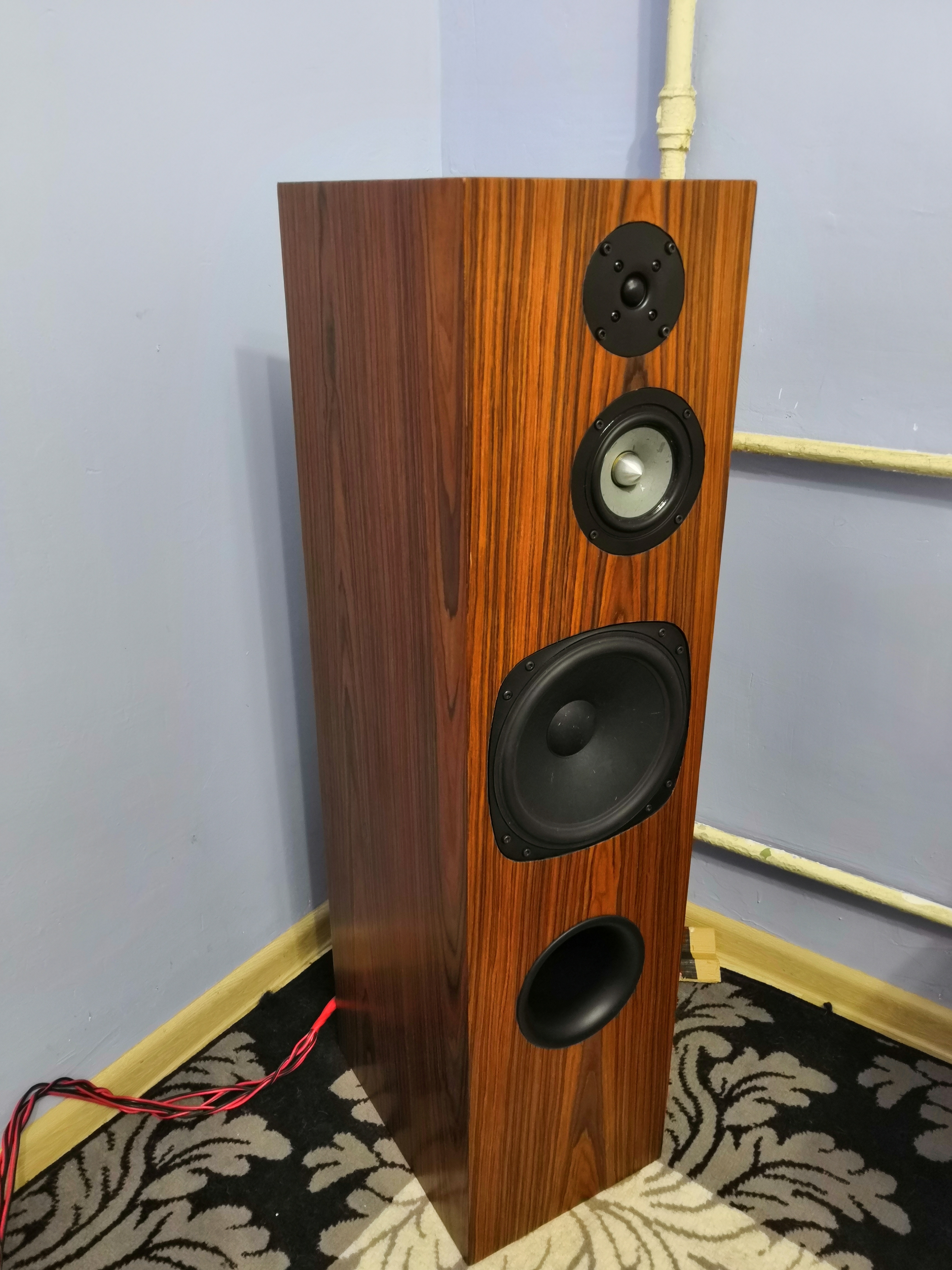

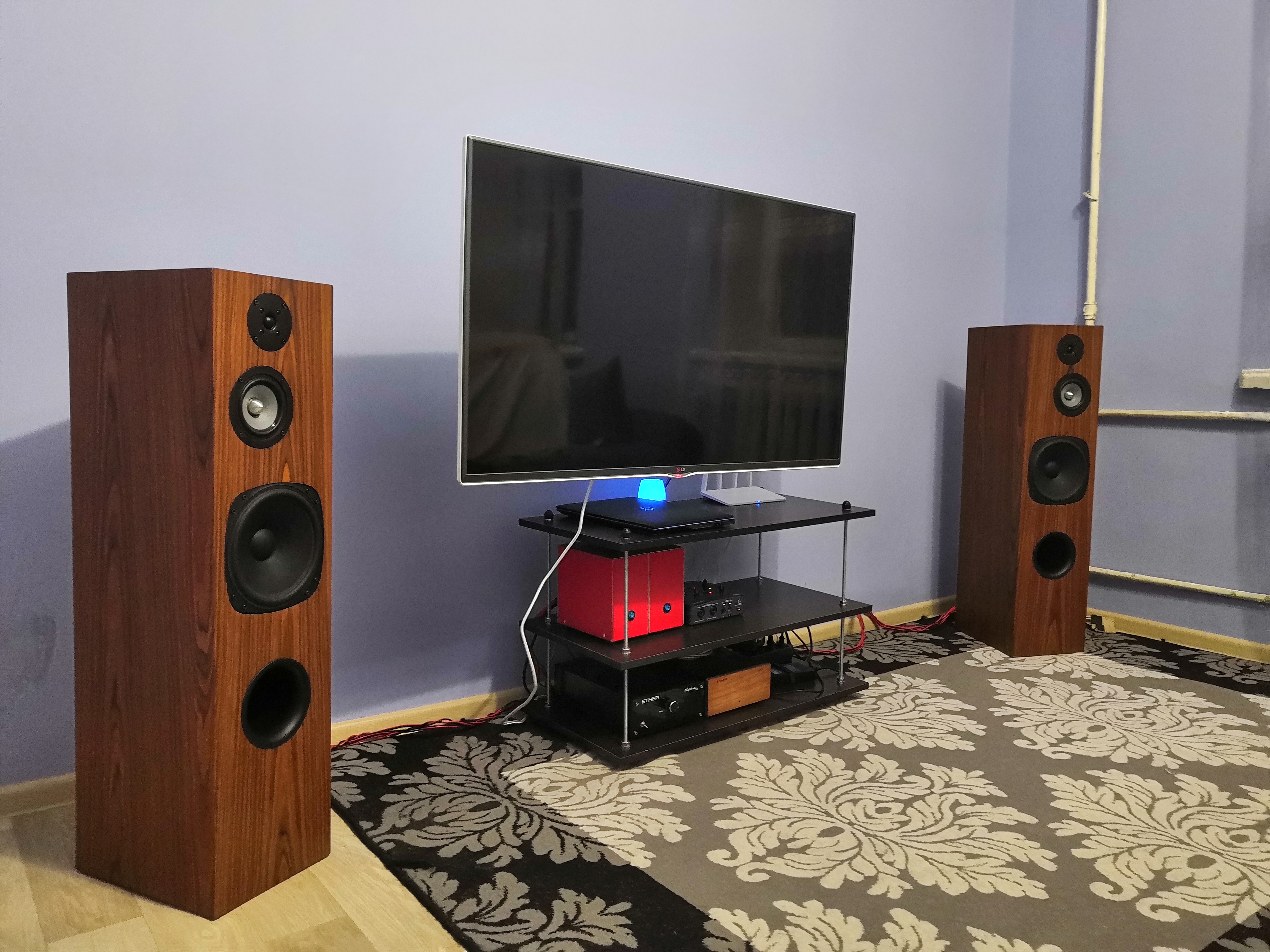

    Итог.
    Результатом вполне доволен. Разве что сейчас конечно поменял бы басовик на чтото другое. В этом сетапе добавление отдельного саба решит все проблемы, но как самодостаточная стереопара, по басам акустика все таки не идеальная.
    Несколько фоток того, что получилось.
Название:	2021-09-20 20-23-34.JPG
    Проверьте, чтобы импеданс не падал на высоких частотах - не все усилители с эти могут справится.

    По умолчанию Re: Трехполоска. SB SB20PFC30-8 + Tang Band W4-1320SIF + SB SB19ST
    К АС по 6 проводов идет. Кросс в отдельном корпусе?
    Где такую трубу ФИ брали, если не секрет?
    Не понял мысль. Как можно приказать ВЧ динамику иметь другой импеданс? Зачем такие усилителе, которые на коротком ВЧ участке (18кГц и выше) не могут справиться с импедансом 4 Ом?
    Нет, это просто коса меди, претензии на хиенд) Когда то давно сделал, теперь просто использую, когда-нибудь разберу когда кабель понадобится, оставлю одну пару. Кроссоверы внутри
    Трубу покупал на audiohobby.eu. Классные трубы, большой диапазон размеров и легкость монтажа, посадка гофрированная, даже клеить не надо, просто вставил и готово, сидит плотно, главное чтоб дырка в корпусе была точно по размеру.
    Мысть в том, что с такой схемой кроссовера импеданс на высоких частотах 40-50кГц будет ниже 2 Ом,
    не все усилители с этим могут жить. Встречались разные фабричные варианты, которые просто уходили в защиту с такого типа нагрузкой. Толи ошибка дизайна усилителя, толи так и задумано было.

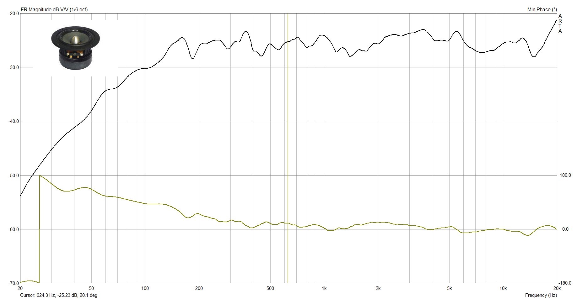

    Фильтр на вч странный. В чём прикол 3.3мкф через резистор 1ом параллельно вч динамику?
    Самый обычный Цобель для выравнивания импеданса.
    Вообще любая деталь фильтра влияет на 3 параметра, АЧХ, импеданс и фаза, параллельные элементы в основном влияют на импеданс, а влияние последовательных элементов чувствительны к импедансу следующей за ними цепи, поэтому чтобы фильтр работал не на индуктивность а как бы на резистор, то частенько для более адекватного фильтра на вч встает Цобель
