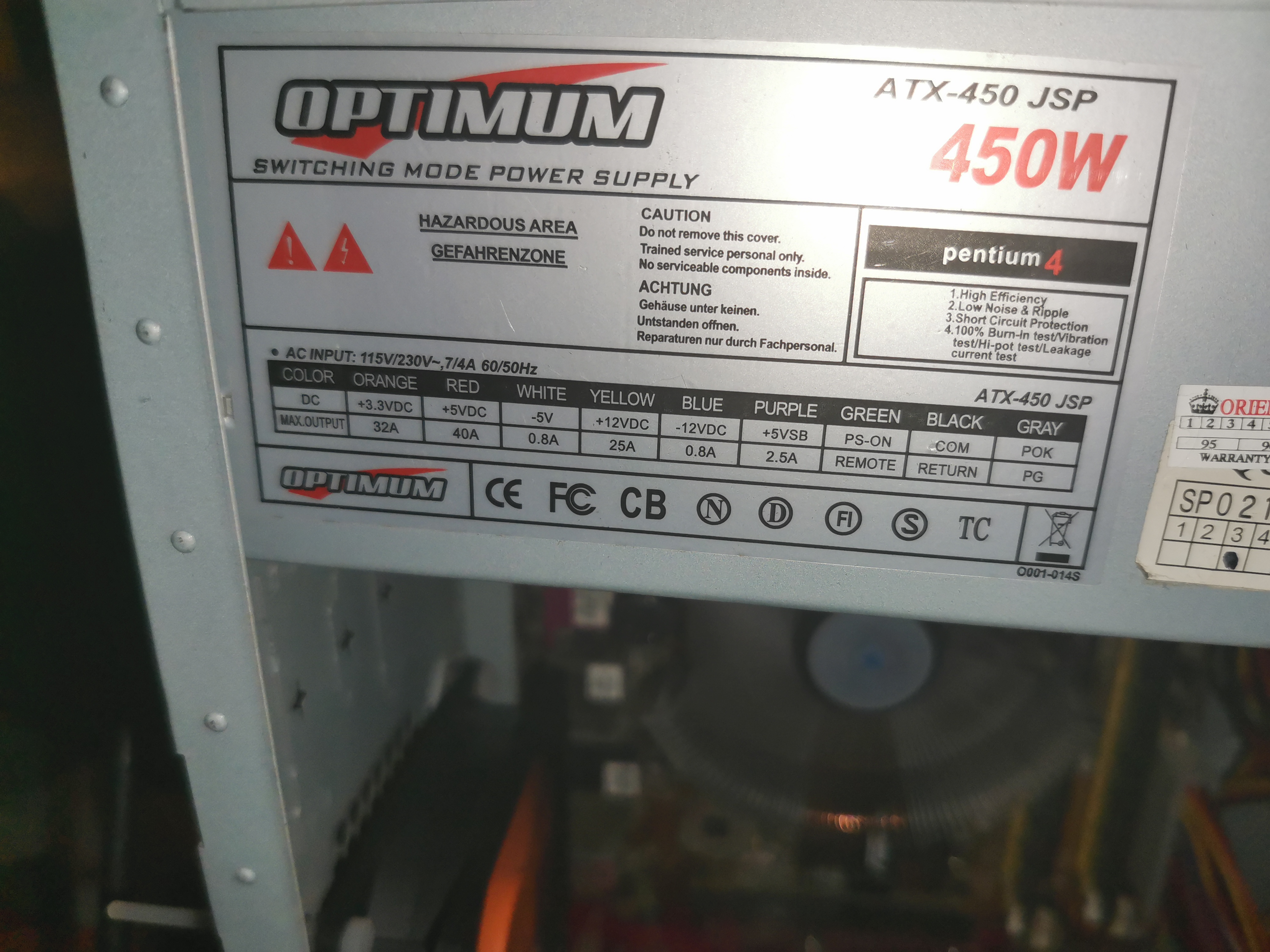

    Приветствую! Разъясните пожалуйста один момент. По линиям 12В на компьютерном блоке питания напряжения обозначаются через дробь. Линия +12V1 - 11A/15A, линия +12V2 - 14A/18A. Обычно видел обозначения без дробей. Что это значит? Максимальное напряжение и пиковое краткосрочное? Или что-то ещё?
    Какой из двух блоков предпочтительнее по напряжениям? Я так понимаю что Optimum. По идее они оба на 450W, но у Optimum напряжения по всем линиям больше, а по 12В равны, если не учитывать пиковые значения... Нажмите на изображение для увеличения.

    По умолчанию Re: Расшифровка напряжений на компьютерных блоках питания
    лучше открыть блоки и посмотреть - на чем собраны. а так - они оба сорта гуано...

    Ну и хотелось бы на будущее понять, как трактовать напряжения
    Покупать нормальные питальники. С сертификатом 80 plus как минимум. https://ru.wikipedia.org/wiki/80_PLUS
    В хламе параметры отфонарные, если уж с хламом работать, то грузить на динамическую нагрузку и осцилом измерять, это как минимум.
    Осцилом хлам( и юзаное тож!) измерять вообще без вариантов, если не хочется иметь потом дохлое/глючное железо. Внешне оно может быть якобы нормальное, даже тестер покажет правильность, а выбросы в два раза от номинального напряжения...
    Что внутри хлама стоит - это вторично. Размер транса ничего не говорит, если не известна марка феррита и рабочая частота.
    У таких блоков источник напряжения 12 вольт скорее всего один , а выхода два - просто на каждом из них стоит свой датчик тока защиты ( 11 ампер или 14 ампер ) . Это сделано для того , чтобы нельзя было потреблять от одного выхода ток , рассчитанный на оба - чтобы не перегревались провода , разъёмы .... в общем , чтобы уменьшить последствия возможных аварий
    Да, там скорее всего групповая стабилизация и линии виртуальные. Но что тогда означают 15А и18А?

    Всё это ясно, но в основном вопрос по правильному трактовпнию напряжений указанных через дробь - что это номинальный ток и пиковые или что-то ещё?
    По поводу того что нужно покупать качественное железо - это конечно не подлежит сомнению, но в связи с финансовым положением приходится пользоваться тем что есть под рукой....
    Ну может быть - средний ток и пиковый , для защиты ...

    или что-то ещё?
    Цифры, в которые покупатель верил в момент покупки. Попробуй умножить напряжения и токи и сравнить с указанной мощностью. Будет еще один вопрос, а как трактовать мощность
    Поэтому только мерить.
    У меня выходит мощность 300W что в принципе похоже на правду, если смотреть на то что блок питания позиционируется как 450ваттный. А если после дроби считать, то 396W, возможно при таком значении защита срабатывает...

    Учитывая что там все провода идут в одну общую точку и изготовитель известно кто, то надо понимать что на картинке изображены каракули только случайно похожие на буквы и цифры. Изготовитель вылил ведро краски в принтер, и вот так сложилось. То что пользователь там чтото видит и пытается понять, это зря.
    v2, я надеюсь, означает лимиты по 12В линии цпу. они, ограничения, складываются из сечения провода, и количества контактов на конце шнурка.
    Как тут уже выше было отмечено - разобрать да посмотреть. Шунт там, если он вообще есть, конечно общий на обе линии 12В, и все провода пойдут в одну общую точку.
    (разделять "обычную" 12в линию на много проводов и тратить ценные луженые провода и дорогой пластик изоляции иконекторы, производитель вынужден, запрещено прокачивать более 15А? вродебы, через 1 провод)
    Конпуктерные БП это тоска и ад. И это так было пока ещё не наступили текущие кризисы, а уж что сейчас творится... Скоро будем переделывать древние АТ блоки, потому что "вот тогда делали на совесть". Это печаль и сарказм.
    Самостоятельно почитать в спеках:
    До дроби ток при использовании обоих линий одновременно, после для для каждой в отдельности.
    Да, насколько помню, номинальный и пиковый ток (даже продолжительность во времени этого тока нормировалось).

    Если бы БП был от бренда, оно бы может что-то значило. Здесь - нет.
    Обычно указывают максимальные токи по каждому напряжению и максимальную мощность для групп напряжений (группы бывают разные).
    Считать оба максимум 200-Ваттными и молиться.
    По стандарту ATX2x питание +12в1 это как на всех старых БП, питание материнской платы, процессора, приводов... А +12в2 это питание видеокарты которое идёт отдельными проводами. Внутри блока эти напряжения могут браться как из одной точки так и из дополнительного выпрямителя, зависит от производителя и цены блока.
