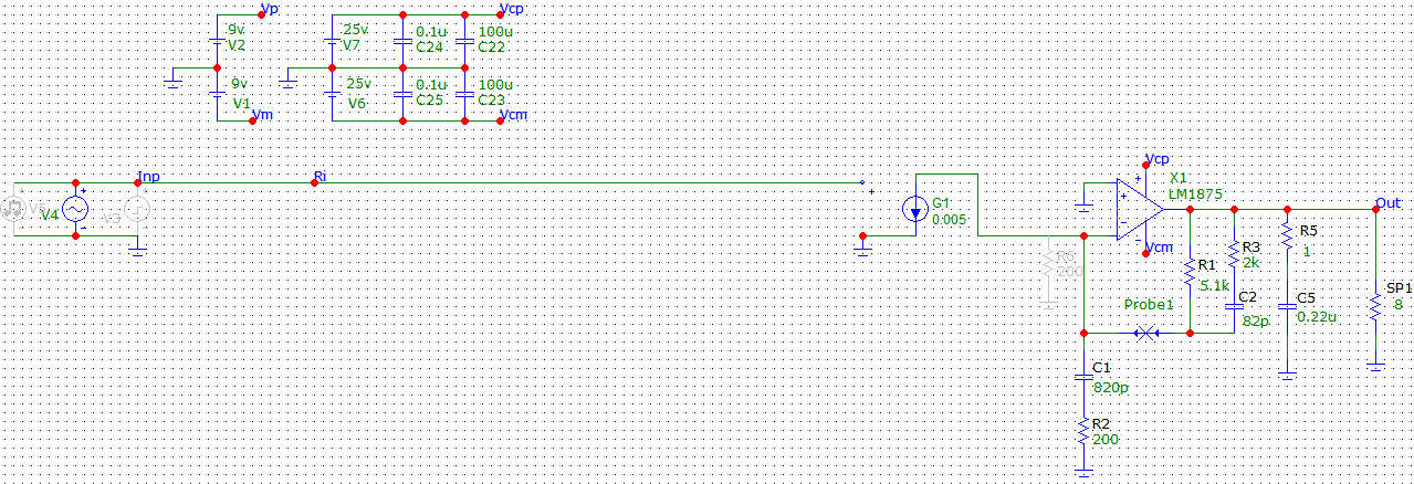

    24.07.2012
    2,544
    По умолчанию Re: Усилители на МС УМЗЧ с глубокой 100% ООС.
    Реально идея работает
    Искажухи снижаются > чем на порядок.
    Осталось довести до рабочей схемы ))

    Частый гость Аватар для KSM74
    10.01.2006
    333
    Нашли чем удивить, вот аналогично - https://forum.vegalab.ru/showthread....=1#post2628423
    Причём не в симуляторе, а в реально работающей схеме.
    20.03.2011
    1,284
    В реальной схеме режим работы входного буфера на транзисторах зависит от качества питания. Так что без стабилизаторов не обойтись. У меня стоят 78L12 и 79L12.
    24.07.2012
    2,544
    Цитата Сообщение от KSM74 Посмотреть сообщение
    Нашли чем удивить
    Никто не хотел удивлять.
    По вашей ссылке совсем другое решение, чем представляет Витюшка.
    Я ещё добавил к нему и просимулировал это решение.
    Это просто какой-то космос.
    Пока представлять не готов, т.к. схемотехник я очень начального уровня.

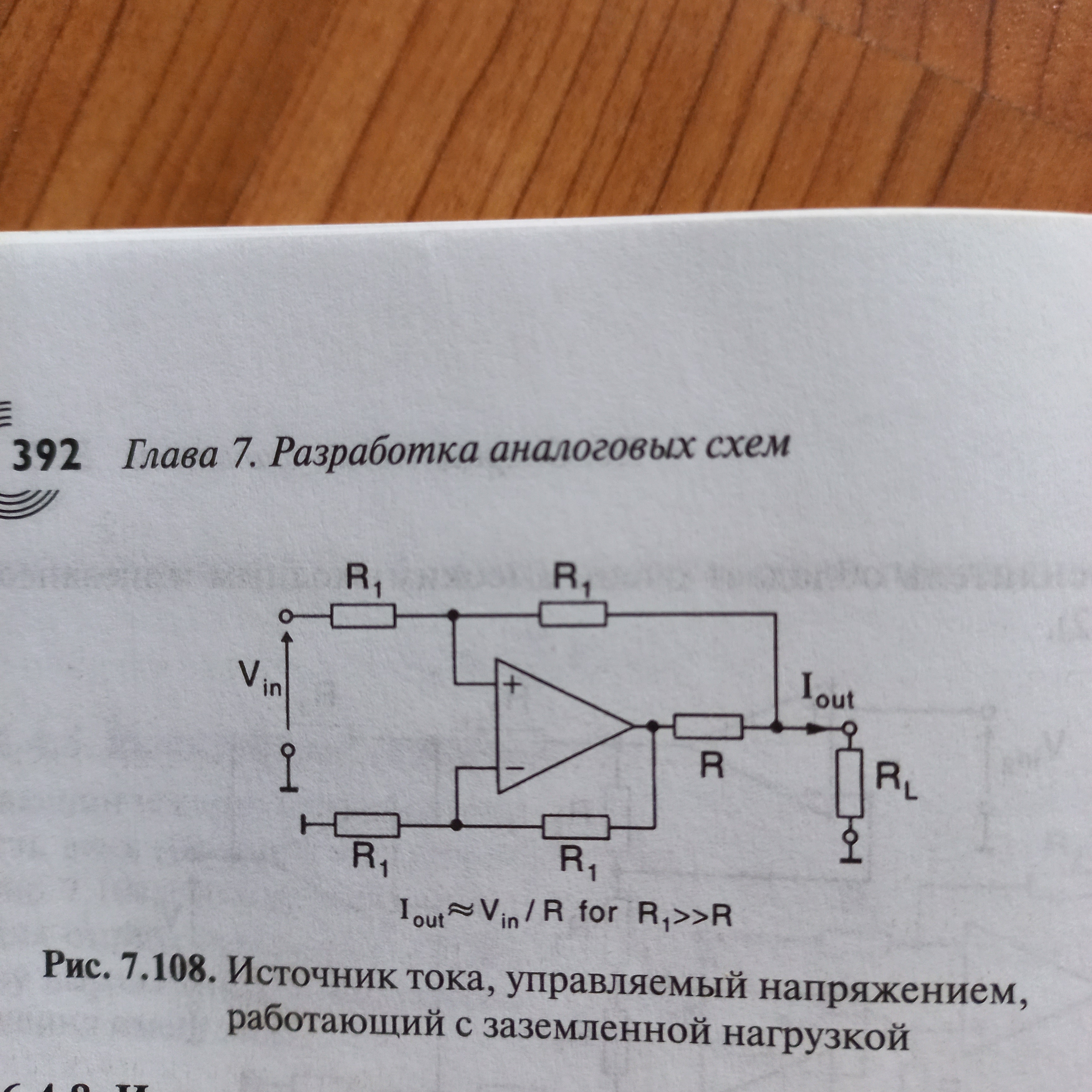

    Завсегдатай Аватар для jett
    15.11.2009
    г. Киев
    3,488
    Нашёл вот такой ИТУН на одном ОУ, можно попробовать.

    Завсегдатай Аватар для fakel
    30.11.2007
    11,239
    ИТУН на входе - штука хорошая, вот только искажения его должны быть на порядок ниже искажений собственно усилителя. А это не просто. Если стоит задача окрасить звук ламповостью, то - вот гибридный ИТУН https://forum.vegalab.ru/showthread.php?t=59756
    Старый знакомый Аватар для fagos
    25.01.2013
    Могилев, Беларусь
    536
    Вы заново нашли токовую помпу Хоуленда, которая применяется в усилителе на LM3886 Mauro Penasa и известна у нас по реализации от Vidalgo
    15.11.2009
    г. Киев
    3,488
    Не "заново нашёл" , а просто нашёл в справочнике.
