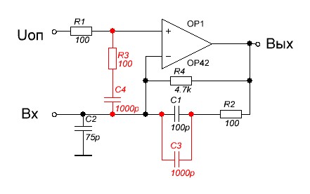

    Доработаны преобразователи I/U
    Собственно, схема доработки на рисунке (вновь введенные компоненты красным).Нажмите на изображение для увеличения.
    Добавление конденсатора С3 снижает частоту полюса АЧХ преобразователя примерно до 40 кГц. В сочетании с последующим фильтрующим каскадом получается Бессель 3 порядка.
    Цепочка R3C4 повышает устойчивость (добавление С3 углубляет ООС).

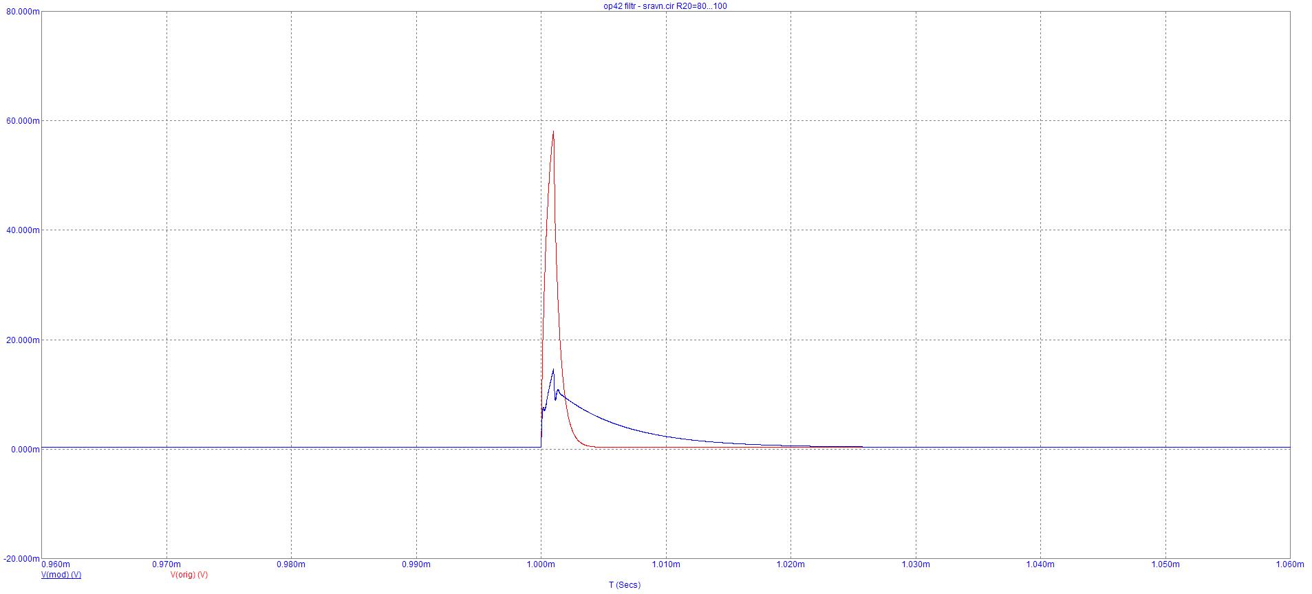

    График из Микрокапа, поясняющий эффект модернизации Нажмите на изображение для увеличения.
Название:	Инв вход ОУ.JPG
    На рисунке - напряжение на инв. входе ОУ I/U при прохождении фронта импульса тока от ЦАП.
    На слух эффект от модернизации проявляется как некоторое смягчение и увеличение комфортности звучания без снижения разрешения.

    По умолчанию Re: Неблольшая модернизация LynxD47v3
    R4 тоже красным?
    Аватар для Slava!!!
    22.03.2005
    1,485
    Цитата Сообщение от Alexsandr Посмотреть сообщение
    R4 тоже красным?
    R4 - резистор внутри микросхемы ЦАП.

    От изменения схемы UI в несколько раз снизилась амплитуда выброса напряжения на фронте прямоугольных импульсов с ЦАП (см. рисунок в первом посте). С соответствующим снижением интермодуляционных искажений.
    А предлагаемое баловство с LPF изменит только АЧХ.
