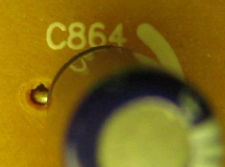

    Cлухайте, я лично видел не помню в каком аппарате на плате трухольный электролит. Он реально был запаян, под ним была шелкография с обозначением полярности и номером, со стороны печати были контактные площадки под пайку. Но он не был ни куда подключен! Т.е. просто электролит.
    Для чего так сделано?
    Да это всё технологические пятаки оставшиеся от разработки или же контрольные точки для автоматизированной проверки или настройки плат - производство-то серийное...

    Квадратные/ромбические пятачки - для автоматизированного контроля плат после травления (раз), и для удобства ремонтников (чтобы не тыкать на узкие выводы хитросхемы, два).
    Перемычки "в никуда" - контрольные точки для настройки.
    Большие пятаки несимметрично около квадратных микросхем - для технологии пайки (там собирается лишний припой).

    Скорее всего это solder thief.
    Наверно, так и есть.
    Такие штуки во всех древних японских CDP разных фирм на всех smd-микросхемах.
    13,070
    По умолчанию Re: Для чего на печатных платах японских ЦАП так делали?
    Да, меня это так удивило, что сделал фото.
    Широкая земляная дорога, на ней обоими выводами сидит электролит.
