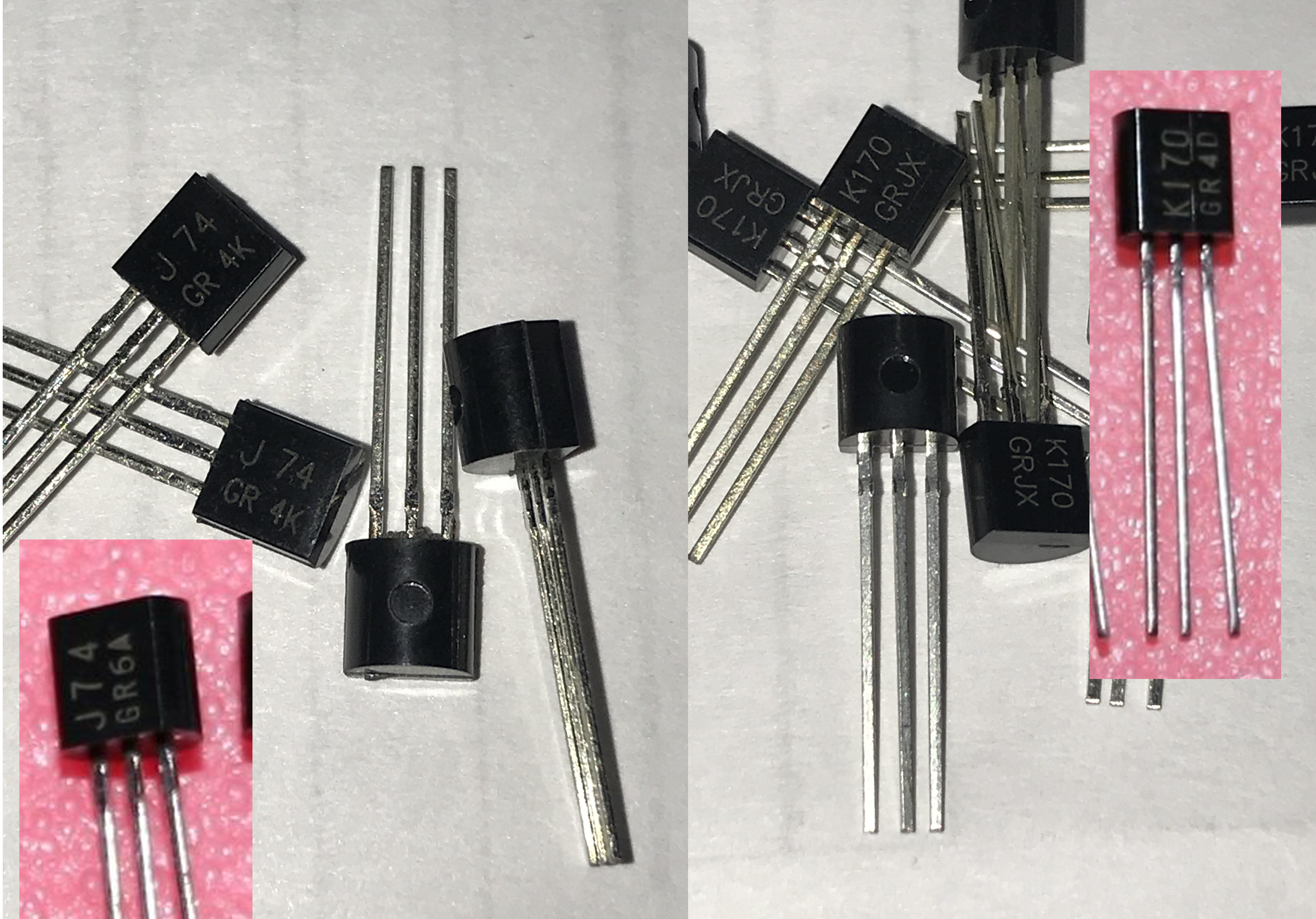

    Гляньте опытным глазом 2SJ74GR_2SK170GR
Название:	2018-11-01 11.42.53.JPG
Название:	2018-11-01 11.43.42.JPG
    Есть у кого фотка 100% оригинала?
    По не подтверждённым данным якобы оригинал на розовом фоне сфоткан.
    Последний раз редактировалось i.fist; 01.11.2018 в 12:15.
    Да, розовые на оригиналы похожи
    не поленился, замерил 74 и 170 с фотки где россыпь
    74
    I/VG
    0.79/0.55
    0.88/0.61
    0.82/0.57
    0.87/0.61
    0.76/0.53
    0.88/0.61
    0.92/0.64
    0.80/0.55
    0.79/0.55
    170
    I/VG
    0.50/0.39
    0.43/0.30
    0.56/0.39
    0.51/0.36
    0.51/0.36
    0.58/0.41
    0.49/0.35
    0.53/0.37
    0.50/0.35
    как то так, интересно что покажут (оригиналы с розвого фона на фотке якобы подобранные с I=0.05)
    p.s. замерял этой штукой
    Вложение 328700
