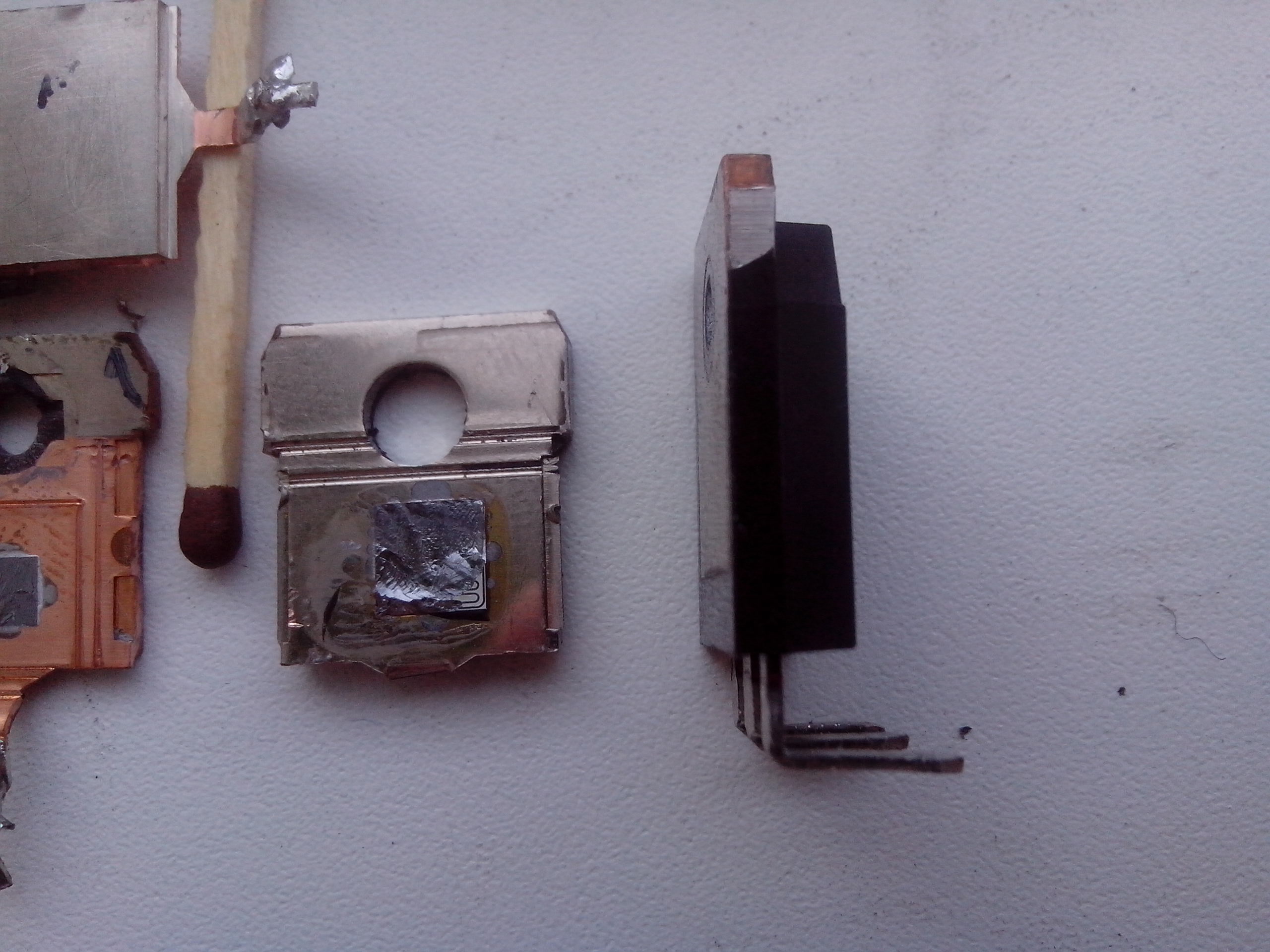

    Вот, брал и вскрывал транзюля у разных китай-продаванов

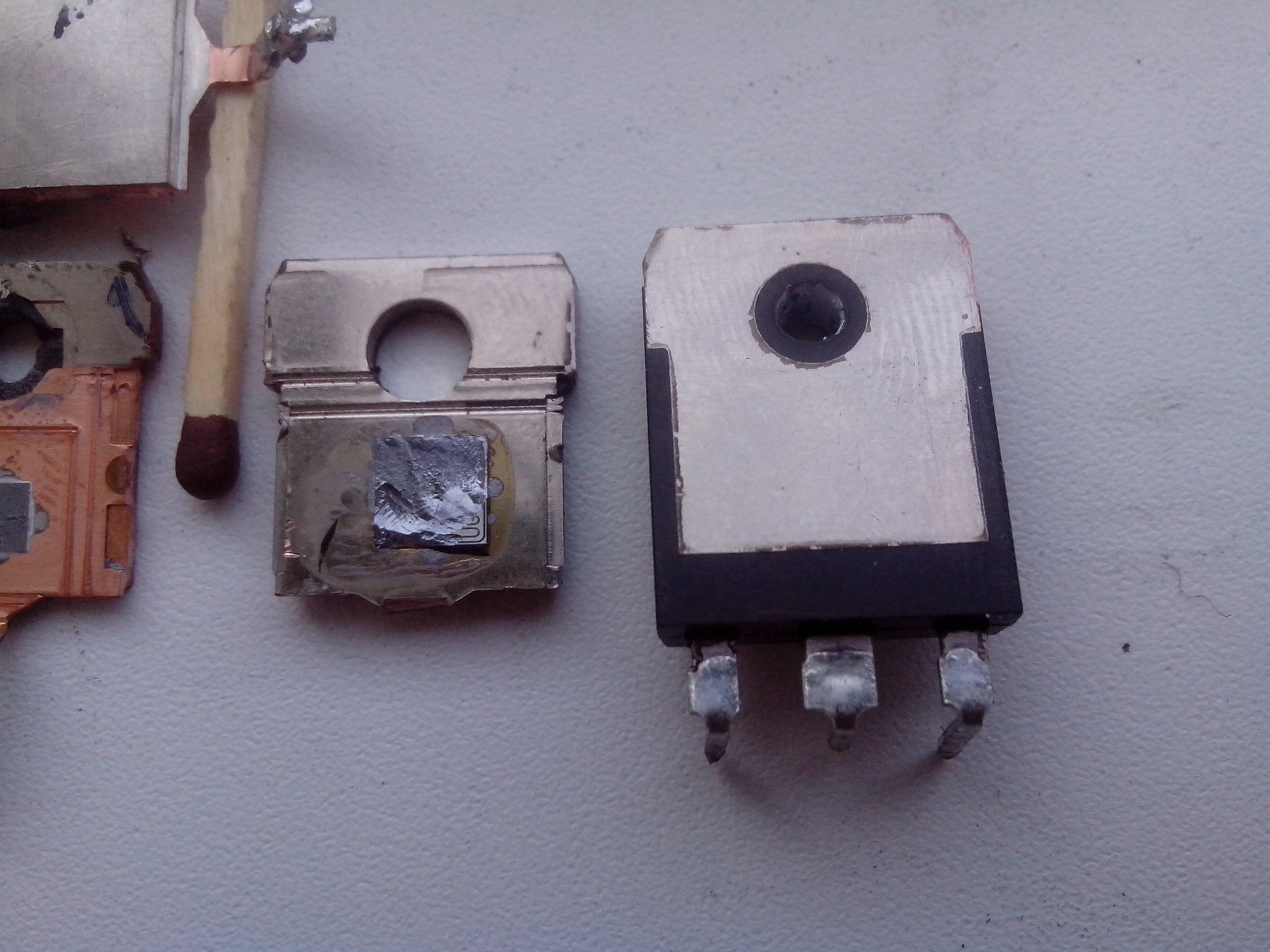

    cколько раз можно говорить, шо по осколкам расколоченного транзистора гадают только Кашпировский, Чумак и Кейси.
    Нада было сфотать целые транзисторы с обеих сторон, а потом уж расколоченные !!!

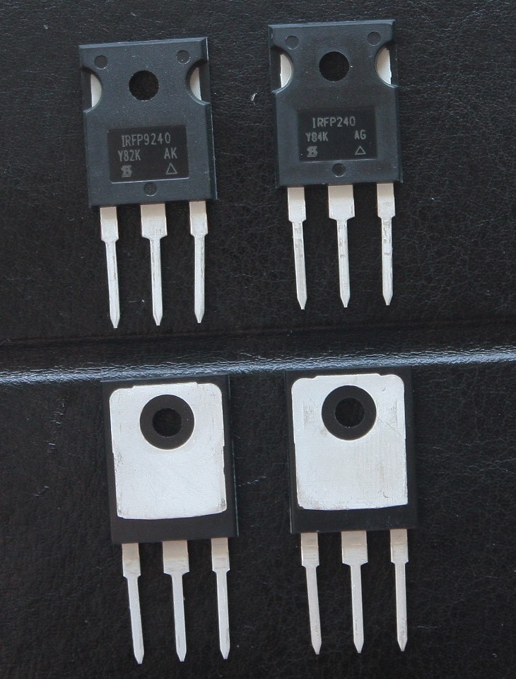

    Джентльмены, а посмотрите на фото. Слева IRFP9240 вроде сомнений не вызывают. А вот правые 240 - текст на корпусе явно другой, как-то небрежно выполнено. В нижнем круге на 9240 видна, судя по всему, неделя выпуска (читается W34), на 240 её нет. Собственно, начал рассматривать после попыток подбора пар для YES-3 быстрым методом (затвор и сток соединены, сток-питание через нагрузку 120 Ом, падение напряжения на исток-сток стабильно превышает 4 вольта. Для 9240 оно хорошо укладывается в зону 3,64..3,65 В для 8 штук - судя по форуму, так оно и есть).
    Кто что может сказать по этому поводу? Куплено в местном Чипе. Я с ними, конечно, пободаюсь (хотя сомневаюсь в результате) - не денег жалко, транзисторы нужны, а у нас выбора практически нет. Опыт претензий к Чипу в примерно похожей ситуации есть?

    Логика тестирования для выявления оригинала таким методом мне непонятна. На стоке всегда будет пороговое напряжение открытия полевика, которое собственно может отличатся в каких то пределах. Это годится только для подбора одинаковых пар.
    Хотя если глянуть доку на IRFP240, то Gate-Source Threshold Voltage должен быть в пределах 2-4 вольта. Если у вас "стабильно превышает 4 вольта" - это повод задуматься о оригинальности. И маркировка тоже кажется подозрительной. Измерьте сопротивление канала в открытом состоянии при небольшом токе (0.5-1A), будет больше заявленных в даташите 0.18 ом - однозначно подделка.
    Внешний вид как раз нарекани не вызывает. несколько разный шрифт может быть результатом линий расположенных в разных странах
    Щас это в порядке нормы, - так, например, Панасоник беспроводные факсы делает в разных стрнах: база в Малйзии, радиотрубка в Китае.
    Результат - база с трубкой не всегда находят друг друга и связи нет
    4в, наверно, повод задуматься, хотя, в биполярах разница в разных структурах - норм, а вот в полевиках, я не знаю

    Тогда нужно не гадать, а измерять на стенде параметры.
    1 - сопротивление канала при малом и большом токе.
    2 - граничное напряжение пробоя сток-исток
    3 - емкость затвора
    4 - физические размеры кристала
    Анализ полученных результатов поможет сделать выводы о возможности применения транзисторов в той или иной схеме (ну или в мусорку)
    Сейчас по другому никак. У меня есть транзисторы с идеальным видом и маркировкой , но стенд однозночно говорит - перемарк. А есть и наоборот - измеренные характеристики намного лучше заявленных в даташите.
