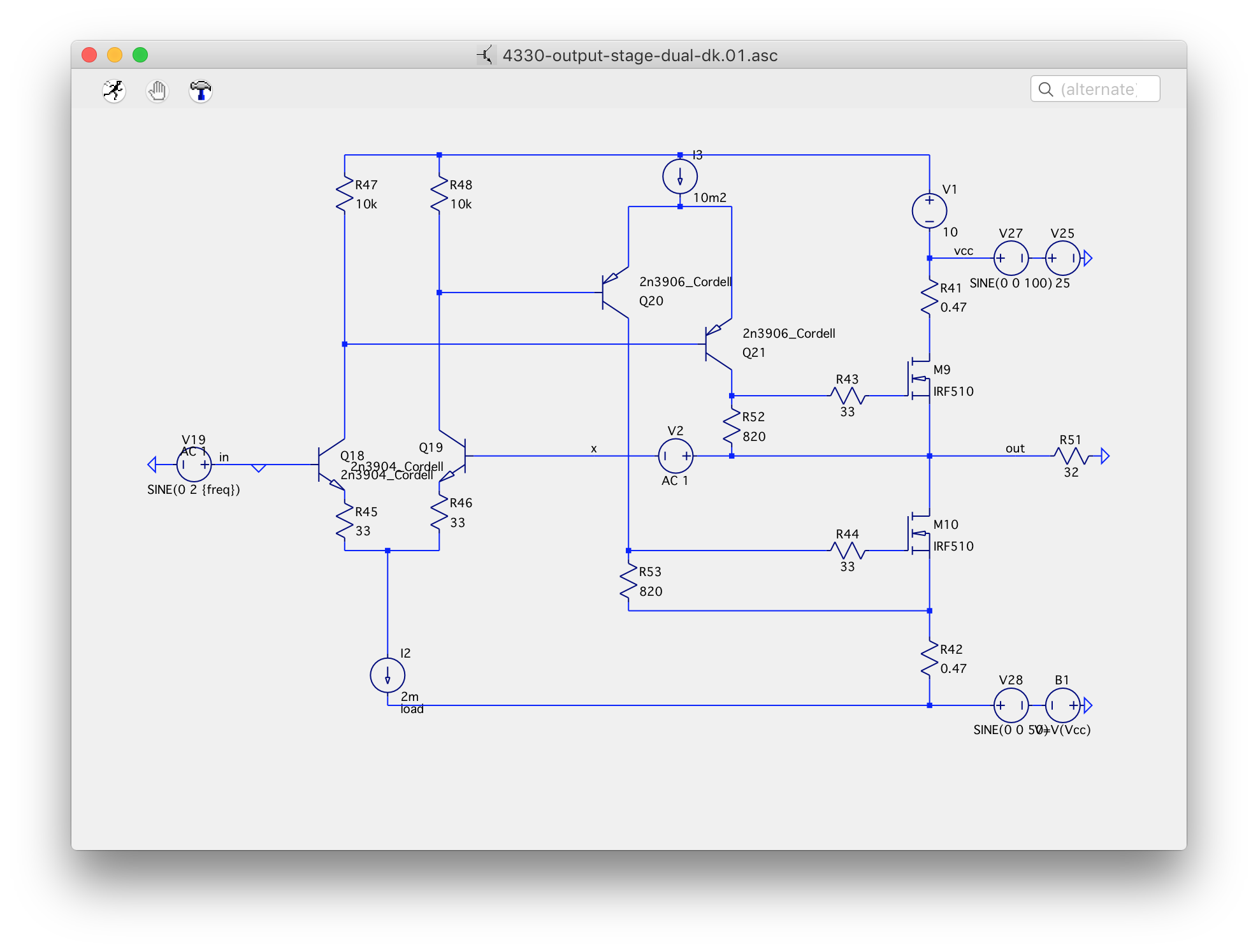

    Пришла такая мысль по улучшению выходного каскада им. Никитина:
Название:	nmosfet improved.png
    Номиналы, напряжения и типы транзисторов (3904/6) условные
    Плюсы:
    Очень широкополосный
    Легко параллелить дешёвые выходники (которые по ОБР почти как половина мощного биполяра)
    Относительно комплементарный
    Хорошее использование напряжения питания
    Достаточно низкие искажения (если как нарисовано, то 0.001% в классе АБ на 14Vrms, но так собирать нельзя, нужна частотная коррекция)
    Минус:
    Требует повышенного +питания

    По умолчанию Re: Улучшаем выходной каскад на N-канальных полевиках
    и нарисовал выходной каскад имени Никитина, с входными диффкаскадом Фликинджера, и выходными мосфетами...
    Такую топологию Никитин нарисовал для Акулиничева (только выход был на биполярах дарлингтон, тогда еще не было мосфетов в широкой продаже), и куда еще был добавлен синфазный стабилизатор тока, которого в вашем варианте нет, поэтому не понятно как ток стабилизируется...
    в целом посыл ИМХО правильный, именно такая схема мне самому нравится
    Гугли уси Little Jimmy на Веге, он с Фликенджером игрался
    ---------- Сообщение добавлено 15:38 ---------- Предыдущее сообщение было 15:35 ----------
    Это раз.
    Склонен к сквознякам - это два
    Разная скорость нарастания на открывание и закрывание выходников - три
    Низкое сопротивление, шунтирующее затвор и отсюда низкий Ку УН - четыре
    ---------- Сообщение добавлено 15:38 ---------- Предыдущее сообщение было 15:38 ----------
    Доведи его до цирклотрона
    ---------- Сообщение добавлено 15:39 ---------- Предыдущее сообщение было 15:38 ----------
    https://forum.vegalab.ru/showthread.php?t=47960
    ---------- Сообщение добавлено 15:42 ---------- Предыдущее сообщение было 15:39 ----------
    По схеме в топе: 0.47 Ом ни от чего не спасают, т.к. шунтирующие затвор резики включены неправильно
    ---------- Сообщение добавлено 15:43 ---------- Предыдущее сообщение было 15:42 ----------
    Плечи второго ДК под разными переменными напругами, надо ОБ в верхнее плечо, и базу на выход
    Последний раз редактировалось fakel; 15.07.2018 в 13:54.
    Два вопроса, более мощные ВК можно ставить?
    И К=2 можно сделать...
    Лучше этих побольше запараллелить, и повторитель перед ними. У мощных транзисторов ОБР не так сильно улучшается, как растёт ёмкость
    Точно, немного похож Если что я не заявку на патент подаю, то что оно уже изобретено это понятно
    В клипе пролетают немного, да.
    Ну повторитель же никто не запрещает поставить перед ними

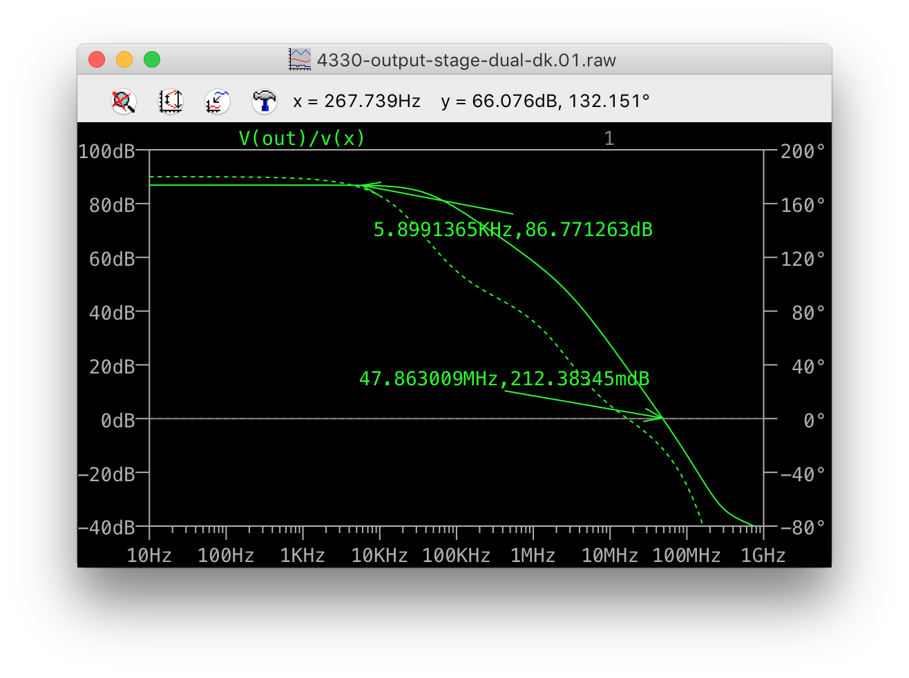

    Куда уж больше то:
    А зачем именно цирклотрон? Почему не просто мост?
    Слишком сложно для ВК
    Это остатки с 4330, см картинку выше
    На выход нельзя, надо просто каскодить обо что-то неподвижное

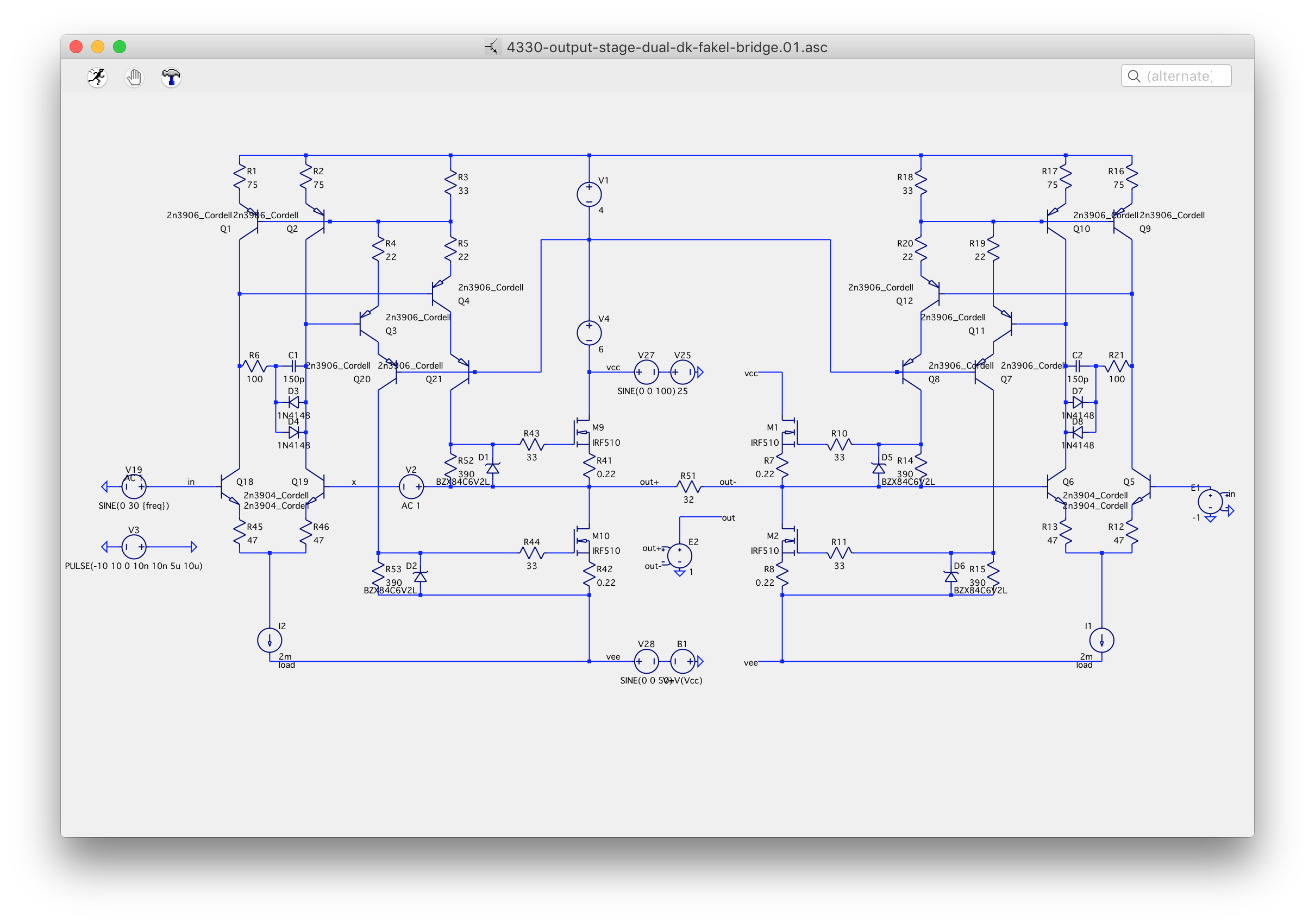

    Хотя, вот тебе и мост и цирклотрон два-в-одном https://forum.vegalab.ru/showthread.php?t=34813
    Ну тут, можно сказать они и есть?

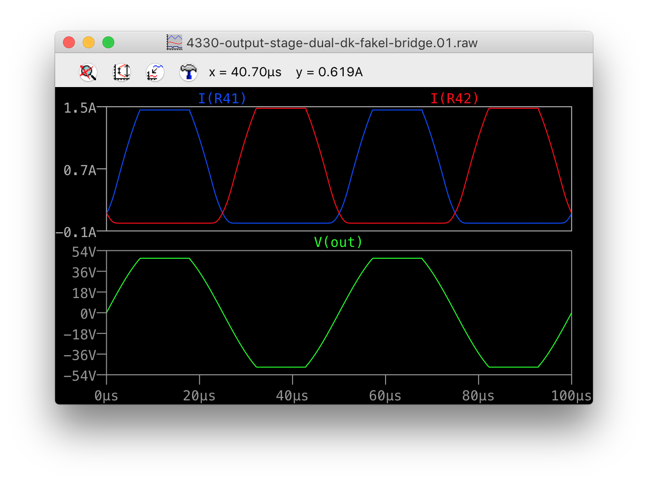

    Клип средней жёсткости (до phase-reversal*а):

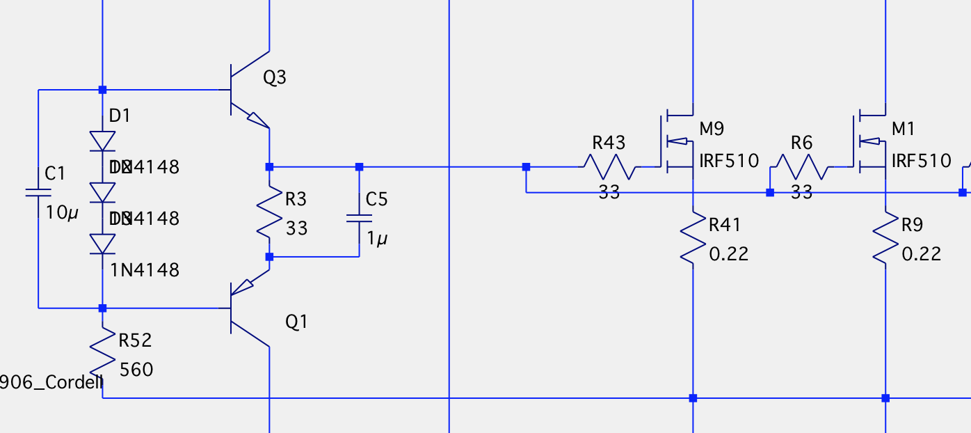

    Завсегдатай Аватар для fakel
    30.11.2007
    11,235
    Мельком попробовал, всё генерило сильно, хотя по логике так надо.
    Емкость эмиттера ОБ на землю надо убить. Резик 100 Ом в базу
    ---------- Сообщение добавлено 17:07 ---------- Предыдущее сообщение было 17:06 ----------
    Че так сложно? Зачем два одинаковых УН?
    Если делать как в https://forum.vegalab.ru/showthread.php?t=47960 , то там такие мелочи не влияют.
    Только ток покоя стабилизировать не удобно, надо ГСТ ставить вместо резистора

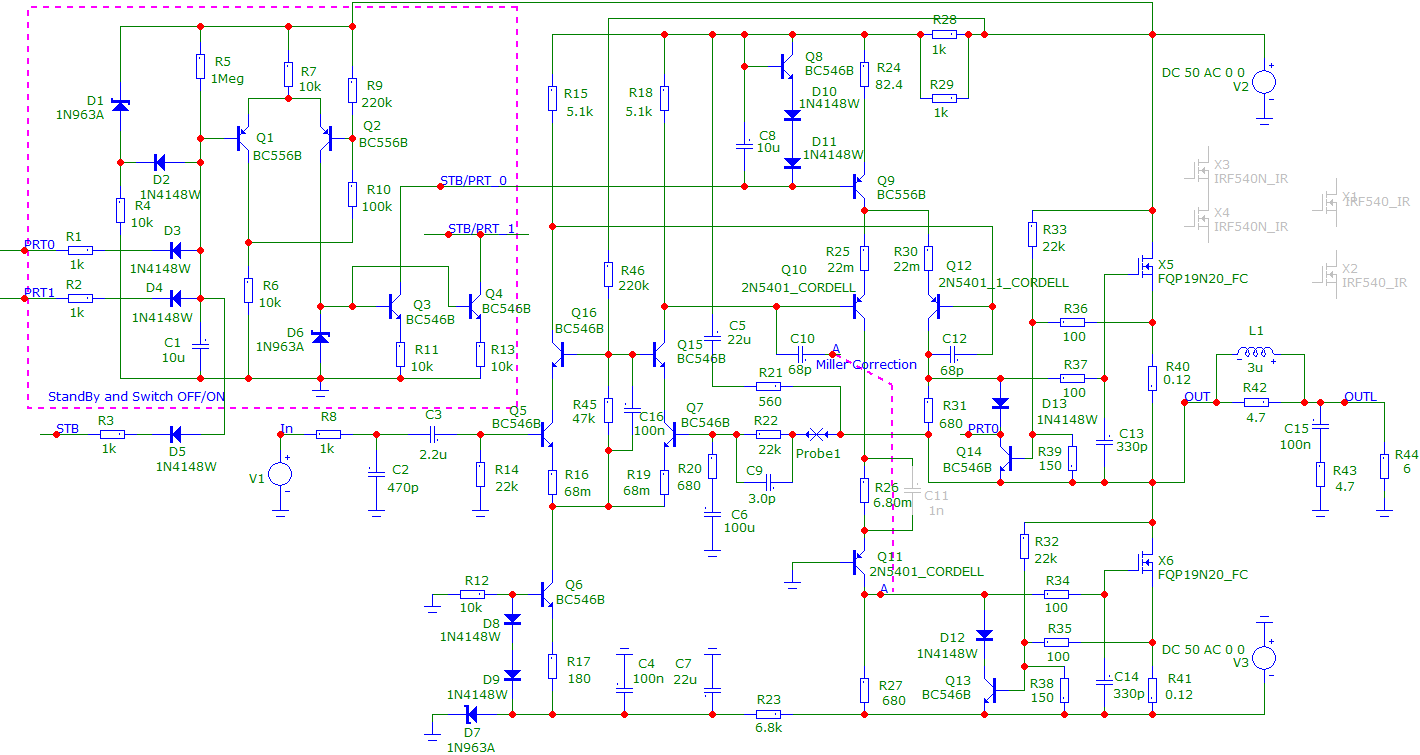

    Данная схема давно в коммерческом исполнении c 2005 г.. AVT2762.pdf. На "Kоте" тема была "УМ на MOSFET по-польски.
    14.04.2009
    рядом с Москвой
    4,446
    У поляков уже неплохо, но всё равно пока есть улучшения
    Частый гость Аватар для EMiq
    01.09.2014
    777RUS
    174
    На "Коте" в теме по данному усилителю я приводил доработанную модель данной схемы - схема с вольтдобавкой чувствительна к выходному сопротивлению генератора сигнала. Поэтому появился каскод во входном каскаде со следящей связью и генератор тока входного каскада со стабилизацией питания- устранение влияния пульсации питания. Схема модели в МС11. Нажмите на изображение для увеличения.
ID:	324191 Также следует доработать генератор тока покоя выходного каскада для стабильности по температуре. Исходная схема дает перекомпенсацию тока покоя. За основу лучше брать схему cо стабильным опорным источником на LM385 1v2 или светодиодом.

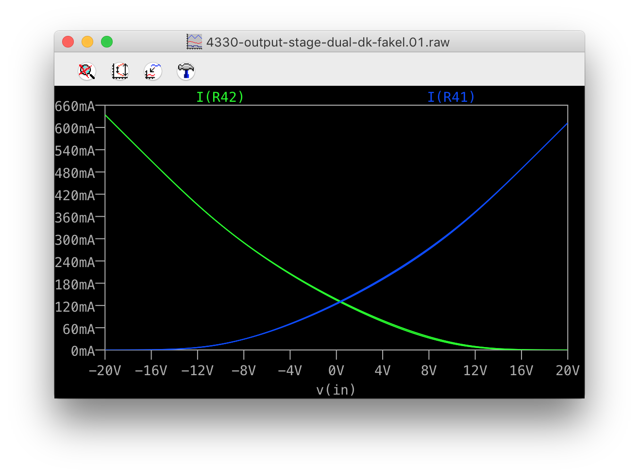

    Популярность выходного каскада Никитина обьясняется работой каскада в режиме Супер А.
    Характеристика тока плеч в зависимости от выходного напряжения, через линзу видно, токи плеч не пересекаются с нулем.
    Но, переход к Супер А проходит скачком, что дает значительное напряжение ошибки в районе первого ватта.
    Да ошибку удается уменьшить за счет глубокой ООС при синус воздействии.
    При воздействии импульсоподобными сигналами ошибка растет и уже может быть заметна при прослушивании.
    На рис. графики тока плеч и ошибка выходного напряжения.

    Какое супер а, какой первый ватт? На первом ватте там всё в классе А, и никаких искажений нет. Дальше ступенька, примерно как у комплементарного выхода в АБ.
    Суперу А тоже неоткуда взяться, хотя закрываются плавно. Вот по моей схеме:
Название:	4330 currents.png
    По схеме из https://forum.vegalab.ru/showthread....=1#post2512861 — то что через резисторы 40/41 протекает какой-то копеечный ток R32/33 — это не супер-а.
    О том, что улучшать хорошее, только портить.
    Есть тема о выходном каскаде Никитина, достоинства всем известны.
    Про супер А это предвосхищение для каскада Никитина,
    в предоставленной вариации EMiq есть такой эффект с заметной ошибкой на первом ватте,
    у Никитина чистый АВ со всеми вытекающими, к сожалению.
