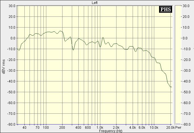

    АЧХ АС
Название:	с покрывалом.jpg
    от 70 до 130 есть провал, который в комнате превращается в ужас
    Как так? почему?
    видите, от 60 до 140 есть провал,и аж в -13дб
    Как можно такое слушать... кошмар !
    Пробовал плотненько набивать корпус синтепоном, с импеданса стояк уходит вроде, но на звуке улучшений не происходит. НЧ не добавляется, а СЧ-ВЧ конкретно деградирует, тухнет.
ID:	262635 Нажмите на изображение для увеличения.

    Бас от шп, например. Ачх 40см от рта обратного рупора.
    Вы отмечаете отсутствие баса в каком-то конкретном месте комнаты, или везде?

    У Вас получился "акулий зуб" на самом краю НЧ диапазона а потом провал.
    Надо изменить настройку оформления чтобы поднять Fb повыше.
    Вы спрашиваете возможно ли потерять мидбас при растягивании полосы вниз,да сплошь и рядом такие промахи.
    Чем больше мы требуем от не подходящего динамика, тем в большую задницу попадаем.

    Цитата Сообщение от -=SS=- Посмотреть сообщение
    Это корпусные стояки по высоте, правильно? Может ли изза корпусного стояка, быть провал на определенной частоте?
    по моему мнению это он самый и есть. Провал на АЧХ - след от стоячей волны внутри корпуса. Частота 118 Гц конечно отличается от расчётных (для 120 см) 140 Гц, но возможно это связано с двумя внутренними перегородками, которые сужают поперечное сечение канала и приводят к его виртуальному удлиннению.
    02.02.2014
    Харьков
    135
    По умолчанию Re: Помогите найти басс
    воооооот !!
    ну хоть кто то..
    я как раз об это и думаю. еще виртуальное удлиннение может быть от звукопоглотителя на верхней и нижней стенках. прально?
    а если высота внутри АС будет равна половине высоты комнаты. получится на одной частоте стояк внутренний (четверть волны), и стояк комнатный(половина волны). Беда будет?
