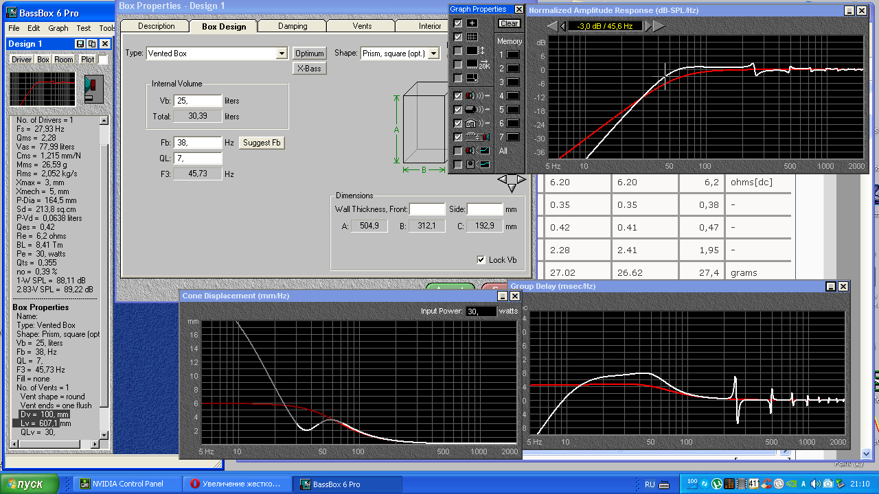

    промоделируйте ФИ с жестким и с мягким подвесом и с объёмом ящика на ваши 25л,
    Типа вот так (красным ЗЯ, белым ФИ, оба 25 литров, без заполнения):
Название:	асалаб 2006.8.PNG

    интересно. вот я тоже промелировал что выйдет если увеличить жесткость подвеса )))
