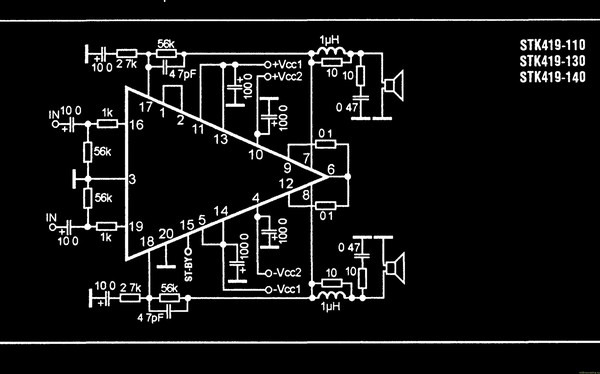

    Уважаемые участники ветки, пожалуйста, помогите с поиском даташитов на STK-419-140A и STK-4211MK-2

    Цитата Сообщение от callyoushock Посмотреть сообщение
    STK-4211MK-2
    Включение полностью совпадает с 4201, 4221, 4231, 4241.
    Или надо пределы питания глянуть?
    Вот, отрыл у себя даташит, вкладываю.
    А по 419-140 нашлось пока только вот такая картинка нашлась.
    И да, надеюсь, Вы еще не приобрели сгоряча китайский левак или только собираетесь что-то прикупить? А может есть на руках оригиналы?

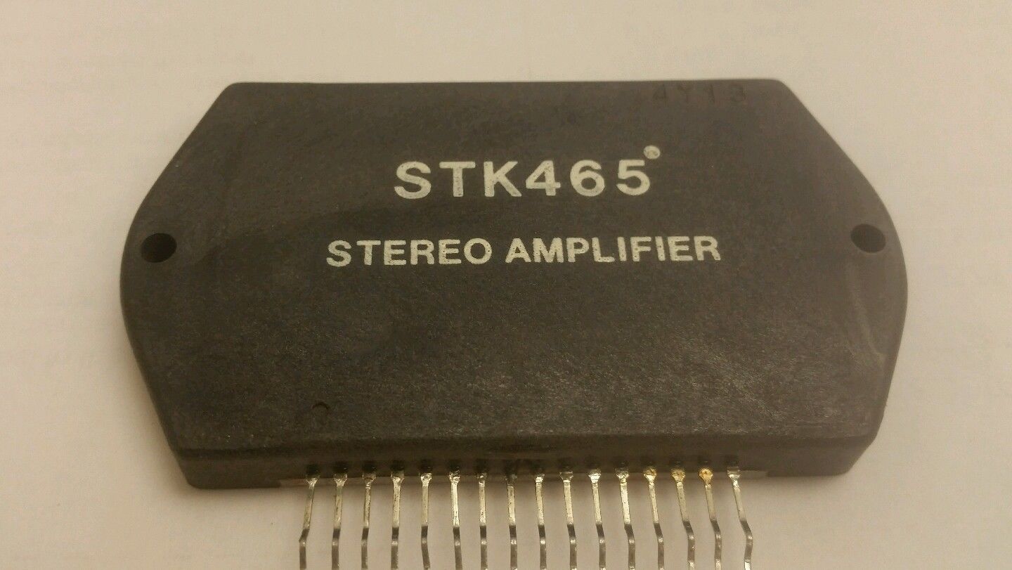

    скажите а это похоже на настоящий STK465 ---????????????
    вроде продавец внушает доверие - правда доставка дико дорогая но за реальную вещицу можно я думаю
    трансформатор нашел на 23.5 вольта - на выходе банок будет около 31 вольта - думаю будет нормально

    похоже на оригинал, еще из первых ревизий, сверху серия не краской а гравировкой
    О! Это она и есть, махровая винтажная старушенция
    Вполне, главное особо дальше её не форсировать. В своё время я их гонял при +-36В номинала после банок и при всём этом зверски подключая 4-омные АС.
    Правда, тогда их было везде, как грязи и было не особо жалко. Тем не менее у всех людей те самые уси до сих пор живые пока что.

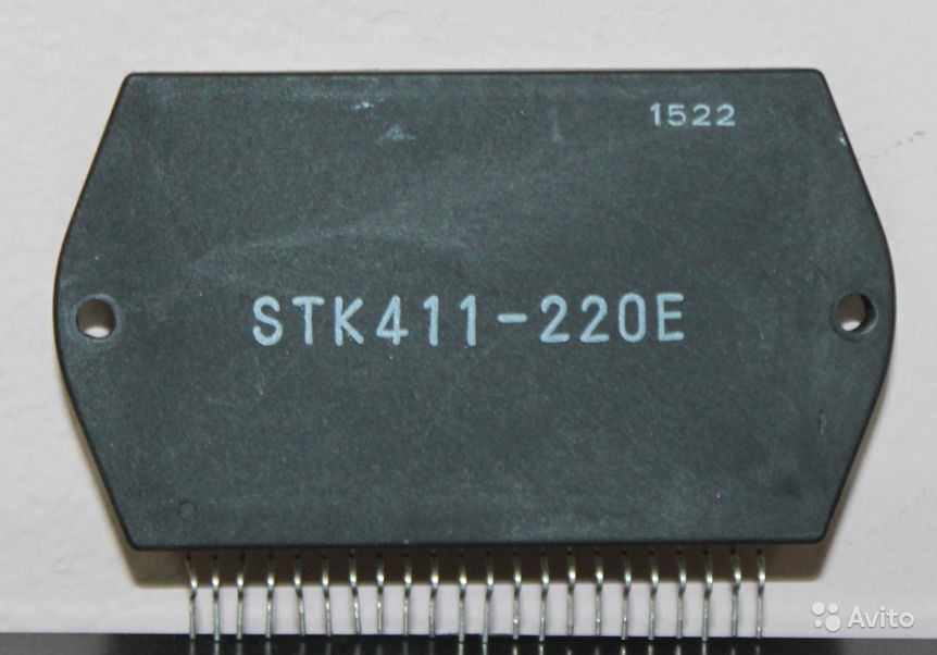

    Здравствуйте, подскажите пожалуйста насчет оригинальности данной микросхемы
    сложно сказать, цвет какой-то синеватый, хотя есть следы что где то уже стояла. Х.з., нужна макро съемка, между ног глянуть нужно. Скорей всего подделка.

    dimon323, текстура морды похожа на оригинал.
    Вот цвет надписи вызывает сомнения, мне одному кажется, что он синеватый?
    В любом случае фото спинки бы...
    Хотя в наше время у STK как и у девочек в Таиланде самое откровение - между ног.
    у оригиналов там темная зелень плюс коричневое:
    у дженериков там яркая сплошная зелень.
    Лично от меня продавцы STK на Алиэкспресс уже тихо рычат своим китайским матом , я требую фотки именно того, что у них на руках, после требований фоток спинки половина сразу сливается почему-то ( а мы-то знаем!).

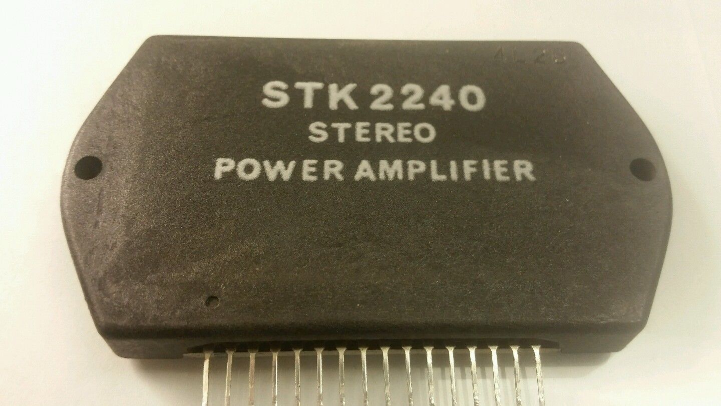

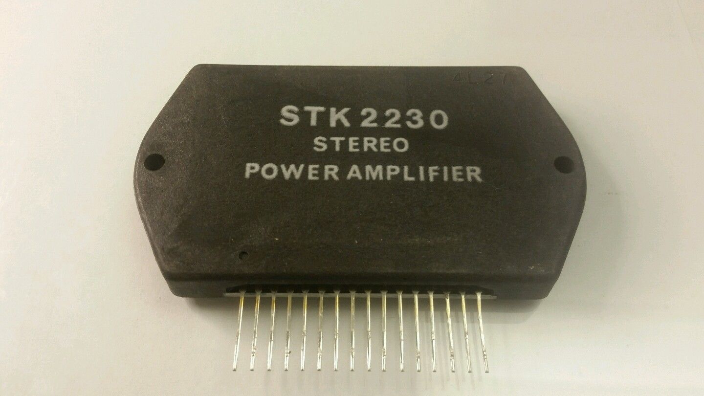

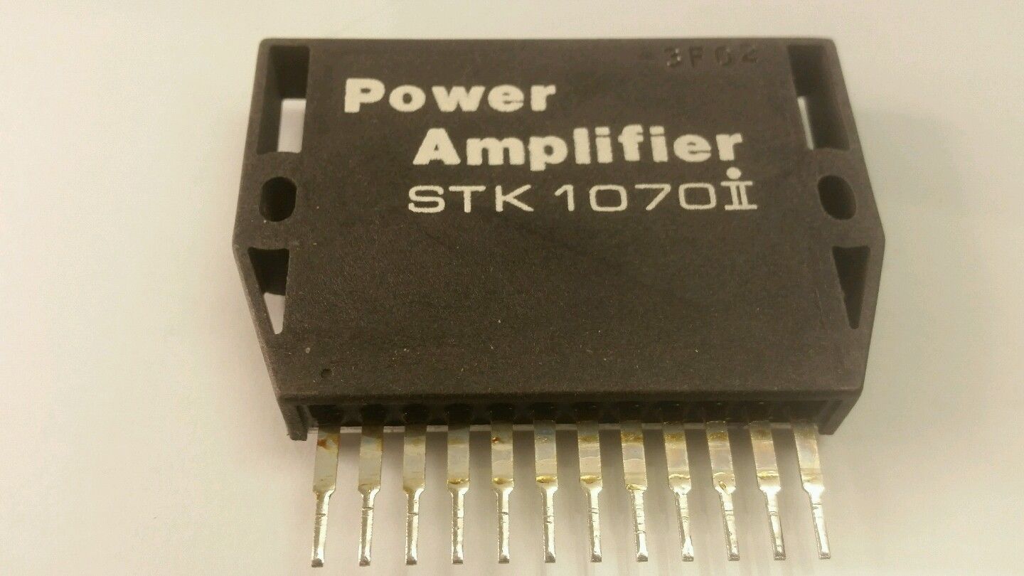

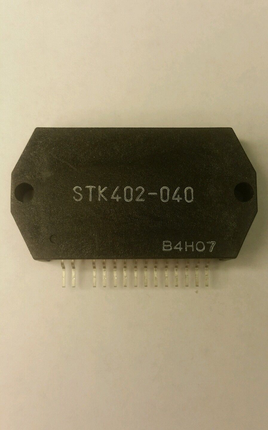

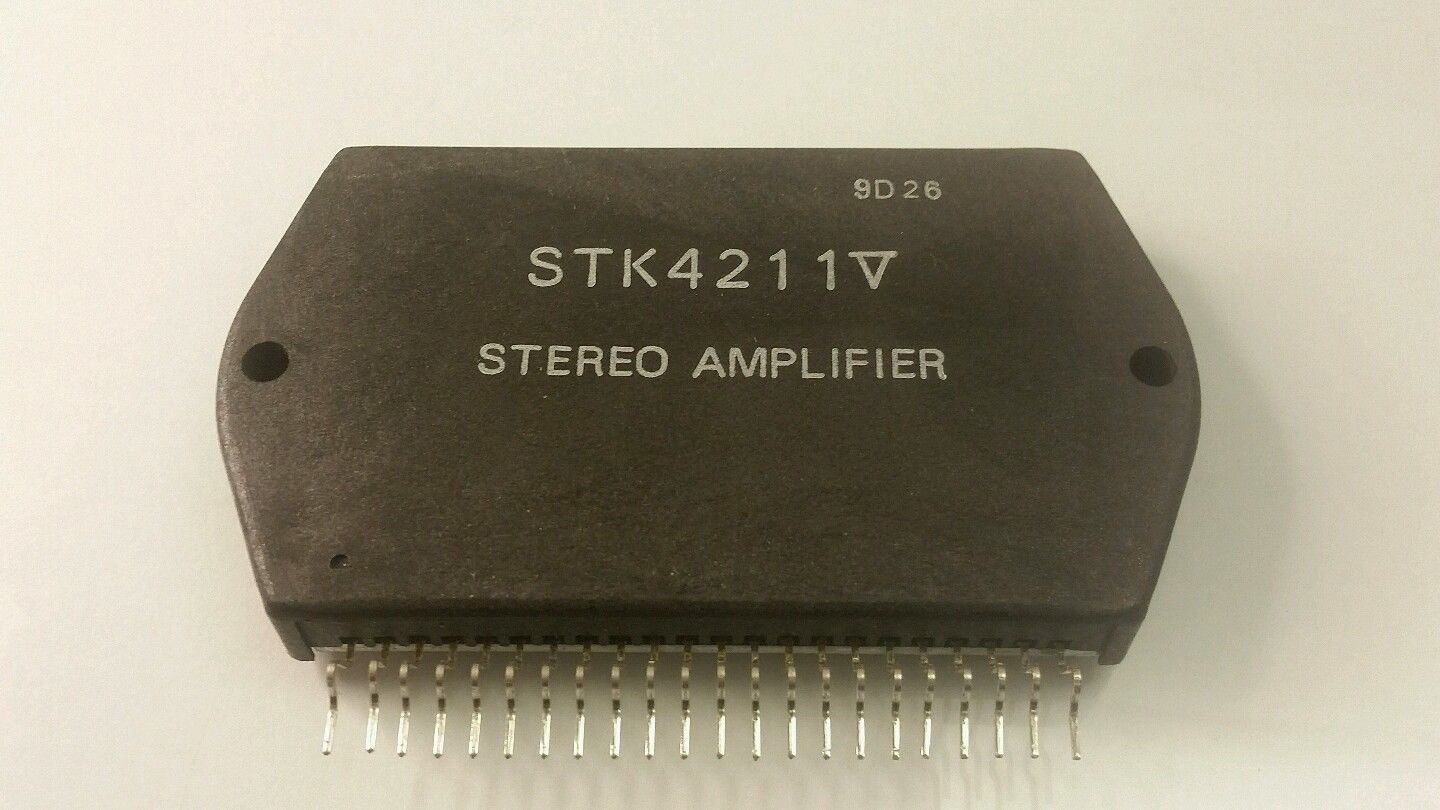

    заказал 465
    а заодно выложу фото других STK для коллекции
    правда не знаю которые заслуживают внимания но с большой вероятностью все подленники

    laert, именно, все подлинные.
    4211 - полныйстереоусь, 402-040 - не помню кто такое, 2230 и 2240 - стереовыхлоп Дарлингтона, 1070 - моновыхлоп.
    465 в ветке и так заласкана по самое не могу.
