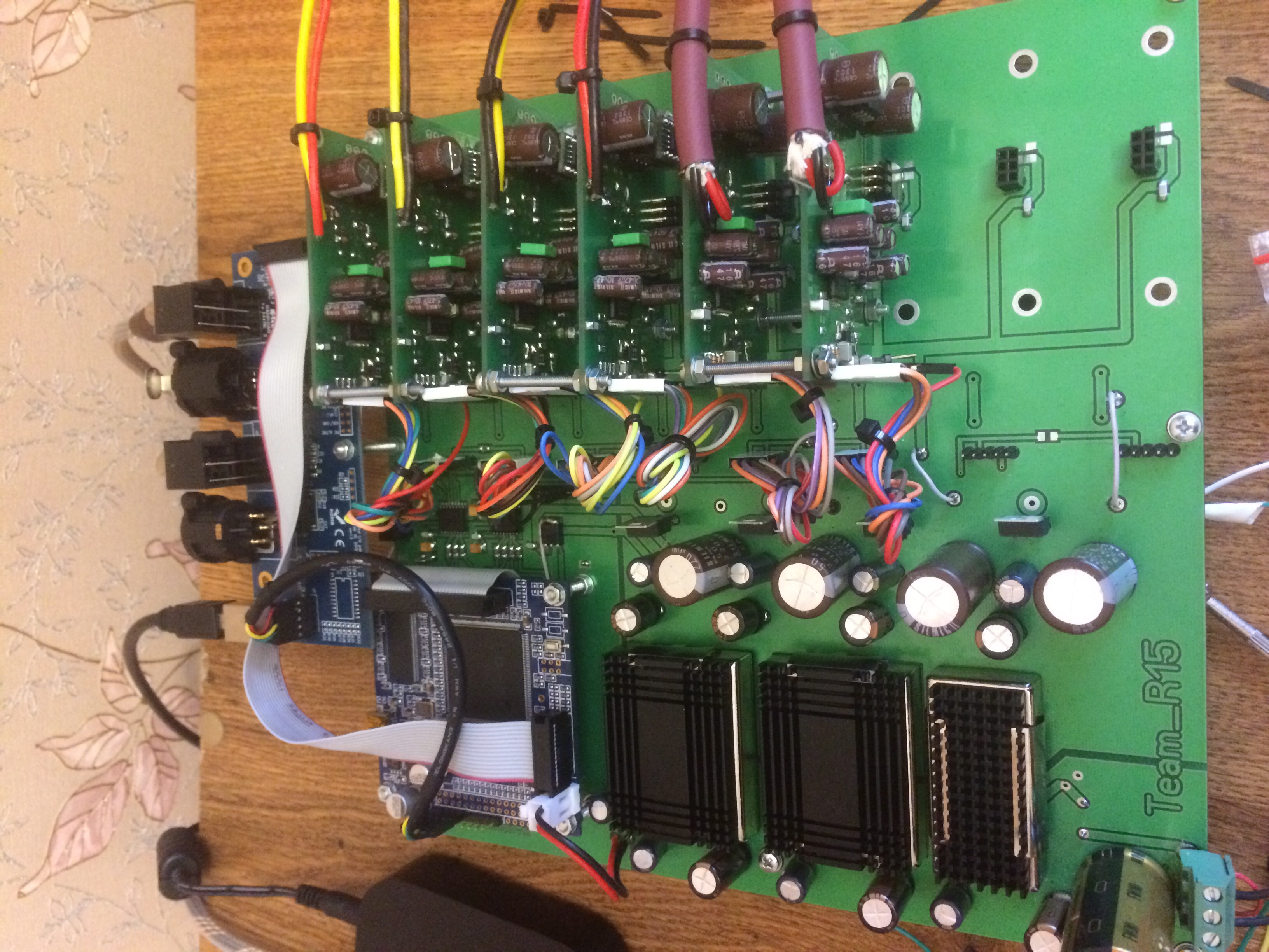

    тема будет состоять из вариантов,как можно разделить дату правого и левого каналов в две дата L дата R на цапы PCM1794 с отключенным цф в режим BYPAS MONO!
    необходим какой нибудь делитель (не цф) Кто нибудь заморачивался в таким режимом включения данного цап?

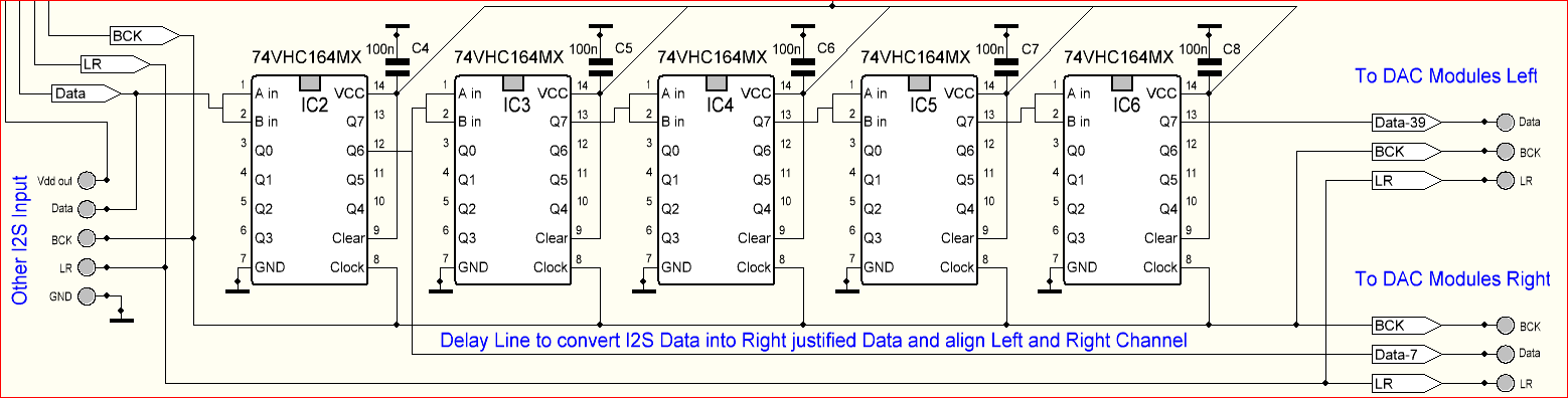

    Ковырялся в интернете и наткнулся на вот такую схему задержки бит левого и правого каналов по дате шины i2s!
    Как вы думаете на сколько это хороший вариант для режима bypass mono для pcm1794?

    Я что-то либо плохо понял задачу, которая по-сути тривиальна и, как подметил Денис, действительно много раз обсуждалась; либо Вы сами не до конца понимаете, что хотите (как оно работает).
    Ведь в принципе, все расписано в любом даташите на любой ЦАП с последовательной загрузкой. Обычный сдвиговый регистр (как у Вас выше нарисовано). Главное, Вы определитесь, как данные ВЫГРУЖАТЬ в ЦАП будете. Отсюда разный вариант реализации. Я бы сделал в ПЛИС. Если не умеете - прекрасный способ научиться. Кладете сюда проект, кто владеет - проверяет и корректирует. По сложности проблем нет, это все в схематике замутить можно. Не надо никакого изучения VHDL.

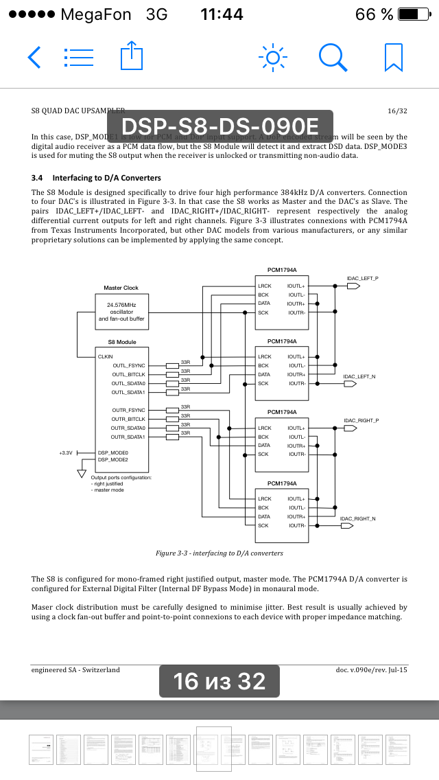

    Данные выгружаться будут с помощью dsp sharc ADSP-21369 и будут апсемплиться в поток 96кгц либо даунсемплиться.

    Понятно есть вопрос по вот этой схемке, выкладываю на просмотр! Как мне организовать по два цапы на канал без этого цф за 250 евро?

    Инвертированный и неинвертированный сигналы sdata для каждого канала.
