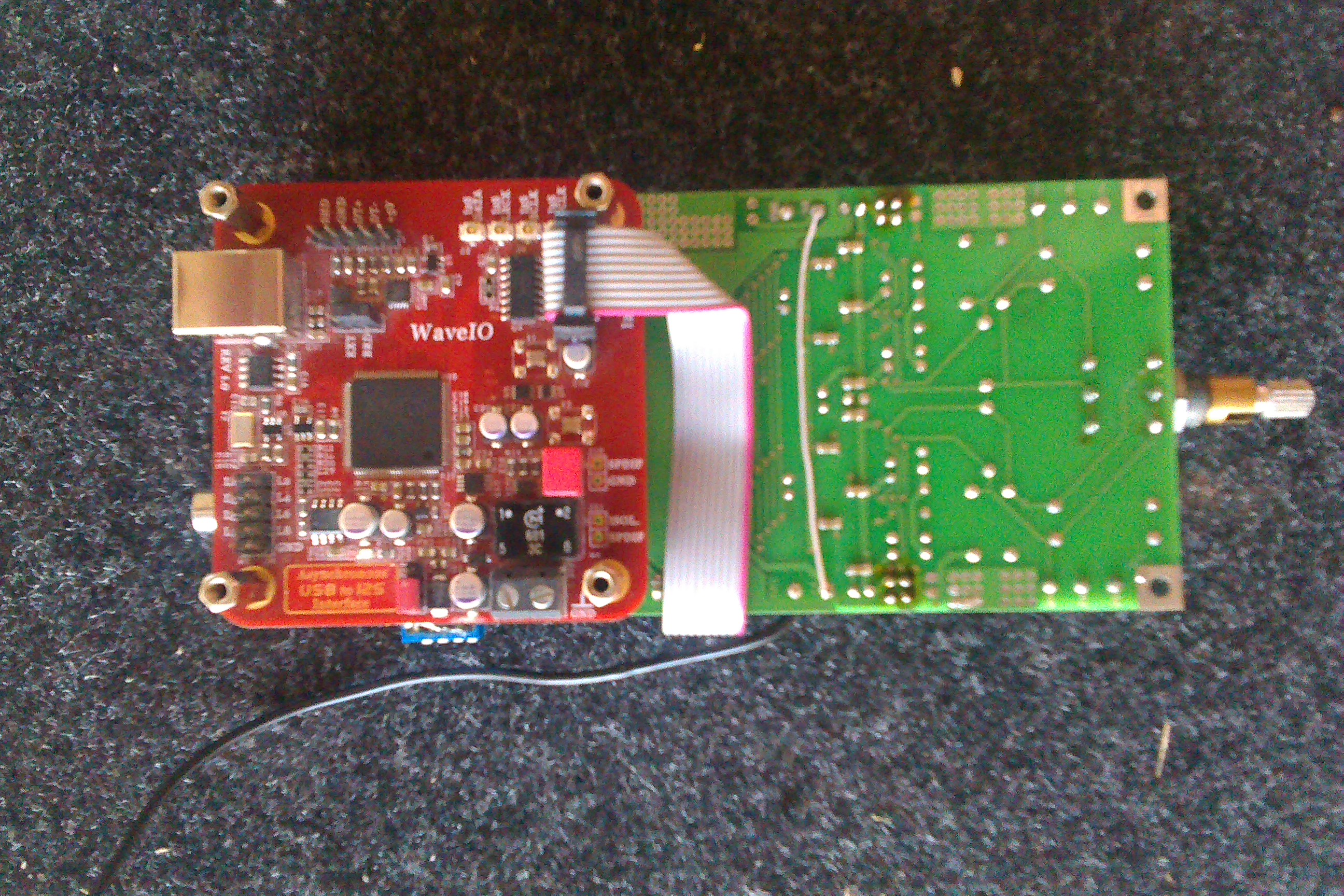

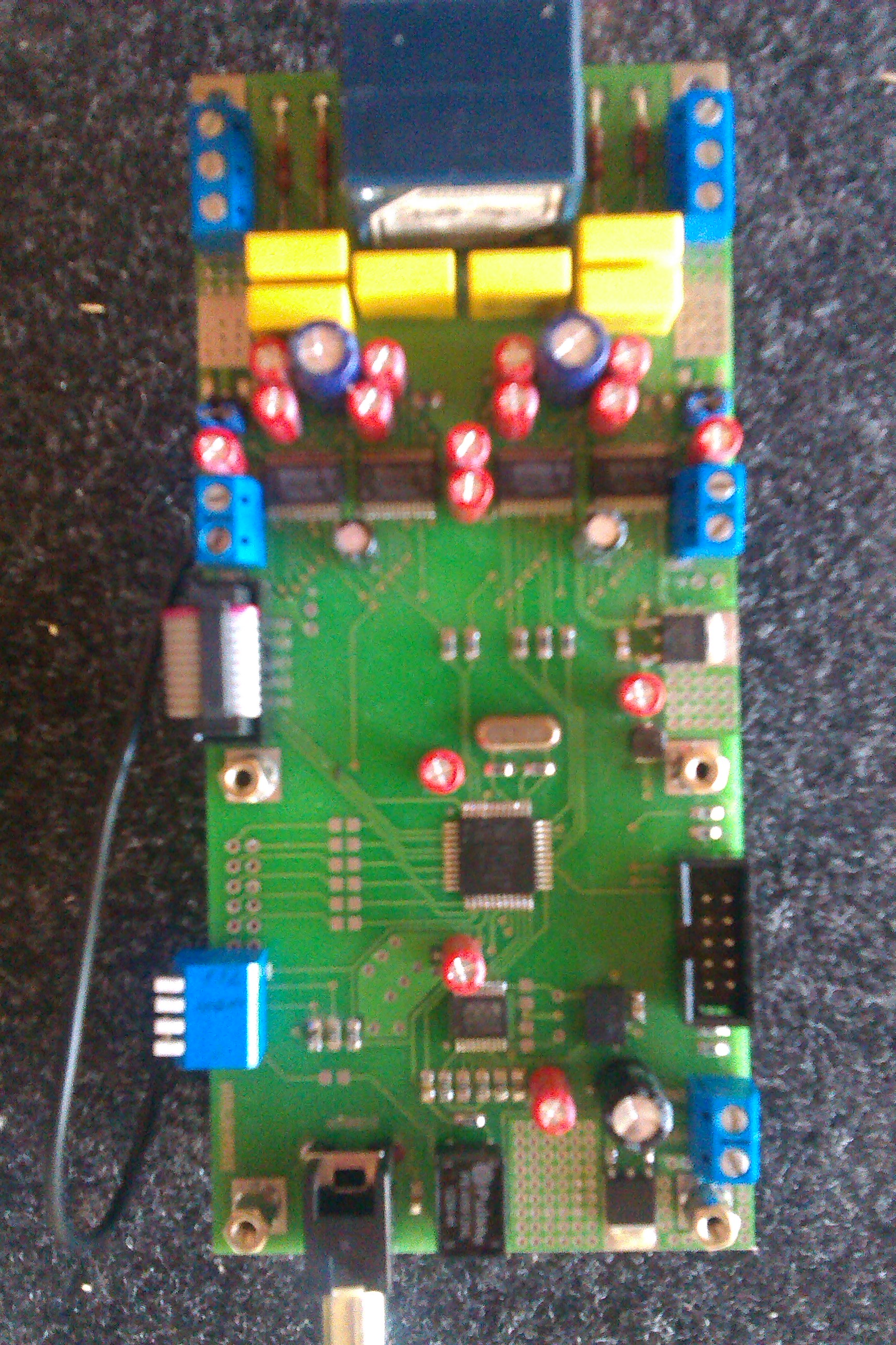

    По умолчанию dacNoS на 4-х PCM 1794
    спдиф/юсб/и2с цап без оверсемплинга, пассивный выход RC фильтр,24/384кгц,с/ш-110дб,Rвых-200 Ом,диф выход 2/1.41в(rms),кни-0.0015% с фильтром,кни-0.007% без фильтра, полоса 12гц-96кгц....регулятор уровня "альпс"
