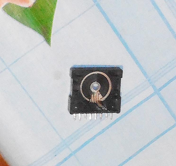

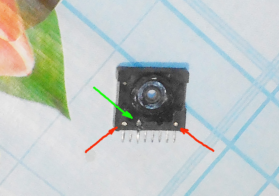

  18. #157
    Новичок Аватар для Blackcat_2
    17.12.2013
    24
    По умолчанию Re: Pioneer A-30
    Цитата Сообщение от alexarz Посмотреть сообщение
    Вчера послушал, он мне уже почти понравился, но сегодня поеду сдавать - начал пропадать контакт у регулятора громкости на левом канале. Причем может пропадать, даже когда его не трогаешь. И может пропадать не совсем - немного громкость падает и идут искажения. Я сначала думал оконечник барахлит, но подал напрямую - нормально. Читал я про эту болезнь, но думал, что меня обойдет. Посмотрел эти регуляторы в инете - 50 баксов минимум, причем в китае таких нет, значит еще и пересылка. Короче, прямая дорога в магазин.
    Купил 30-тый как дефектный - по словам продавцов (в общем-то - фирма) - иногда до конца не убирался левый канал. Это иногда не до конца.... честно бы сказали ... а то я включил его посмотреть на колонках и с сигналом в два часа ночи. Думаю, соседи не успели понять, крутанул селектор входов.
    По тому, что левый канал был всегда в максимуме - было ясно, что от земли оторван "нижний" левый контакт VR41. Проверка омметром - на ноге "со стрелкой" при повороте регулятора на минимум - подтвердила - в правом канале - земля, в левом - нет.
    Вытащить Master Volume Assy AZW7476 - не сложно. Снимаем ручку громкости, откручиваем под ней два винта, предварительно отсоединив 2 разъема и плата с мотором вываливается в руки.
    Прогрев всех ножек дал временный контакт , который после пары поворотов регулятора - снова исчез.
    А вот выпаивать блок потенциометра с мотором - сложнее. У этого блока есть два "земляных" контакта корпуса, впаянных в плату - надо учитывать, что после вставления в плату перед запайкой - эти плоские контакты - провернули градусов на 45 и потом залили припоем. Т.е. если просто греть эти точки пайки и пытаться вытащить блок из платы - велика вероятность механического повреждения дорожек, а возможно и платы (если - сила есть - ума не надо). Я , грея паяльником, одновременно провернул тонкими плоскогубцами эти ламельки обратно.
    Ну и припой удалял с дорожек и контактов с помощью изоляции с провода, у которого толщина самого провода равна толщине ламелек-контактов потенциометра. Греем паяльником точку пайки, не убирая паяльника "надеваем" трубку изоляции на ламельку и вдавливаем ее в олово (убирая одновременно паяльник). Как правило - изоляция плавясь от температуры выдавливает припой в зазоре между печатной платой и ламелькой выпаиваемой детали.
    Далее - вынимается блок потенциометра, разбирается (отгибанием 4 - х "губок") на три части - блок мотора и скользящих контактов, панельки с резистивными дорожками и блок с осью ручки регулятора громкости.
    Далее по рисунку резистивных дорожек и их проводящих выводов - понять - к какой лапке должен идти оторванный контакт. На фотографии красными стрелками отмечены заклепки крайних лапок потенциометра - они - изначально не залиты пластиком и видны, что помогает понять , где должны быть другие контакты - заклепки. В моем случае - зеленая стрелка. Тонким жалом паяльника - с двух сторон добираемся (очищаем ) заклепку нужной лапки. Со стороны резистивных дорожек можно паяльником же очистить токопроводящую дорожку от резистива к этой заклепке. Заклепку пропаивать - бесполезно - пропайка восстанавливает контакт..но не на долго. Ставим одной стороной платку заклепкой на винт, штырь, (зажатый в тисках) а с другой стороны (не сильно) расклепываем заклепку метчиком. В общем-то - Все. Но я - очистил дорожку от потенциометра до заклепки и на всякий случай залили потом и эту дорожку и заклепку токопроводящим (серебряным) клеем. Вроде пока все работает..и после механического вставления модуля в плату, и после пропайки контактов и вставлени самой платы назад .

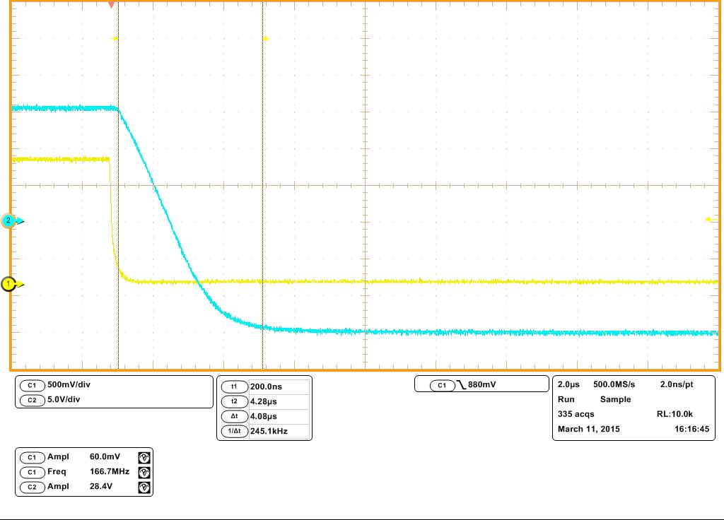

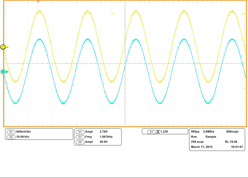

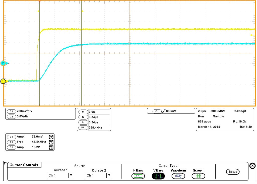

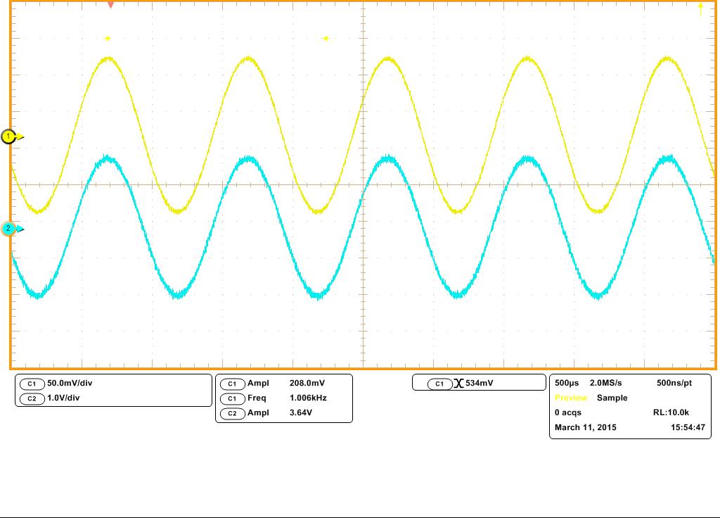

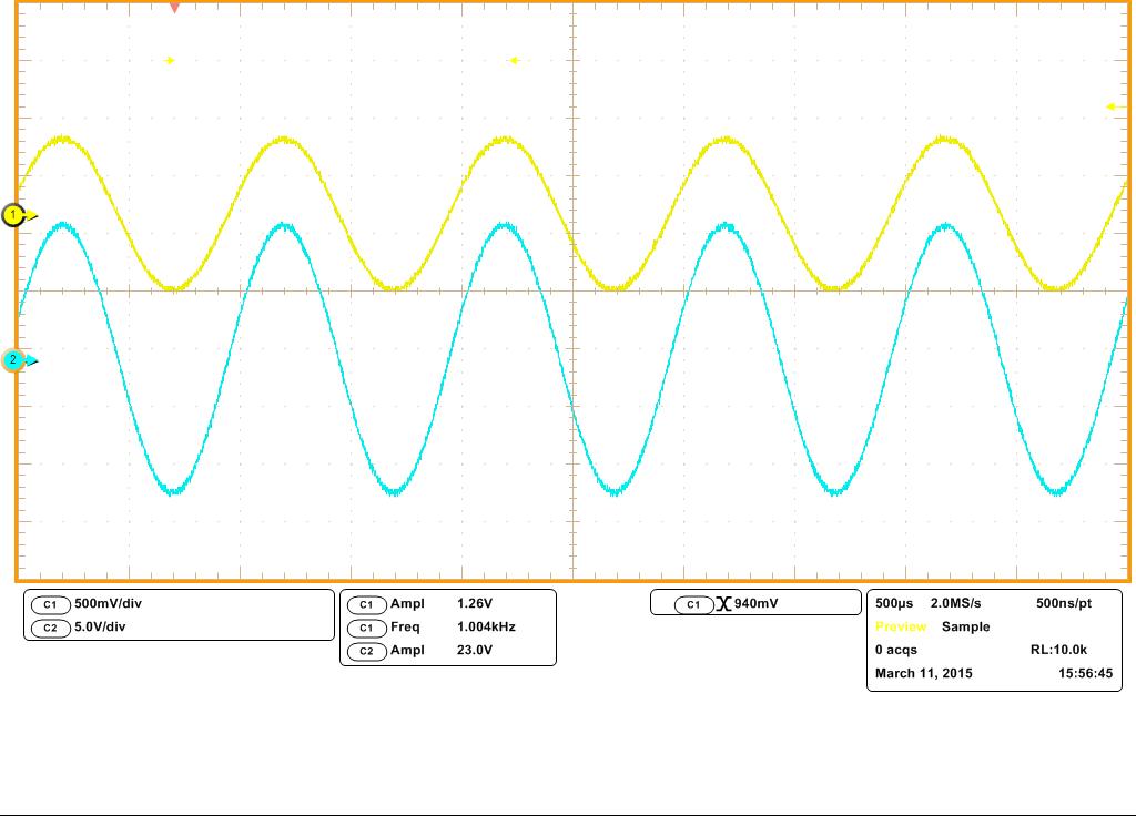

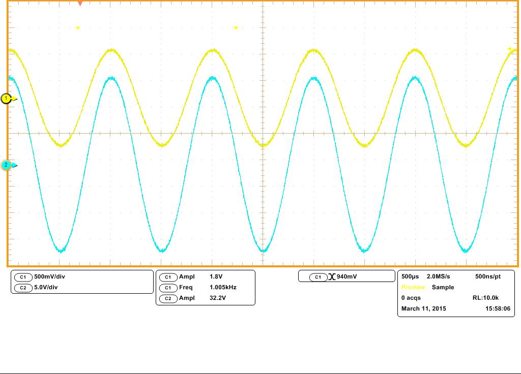

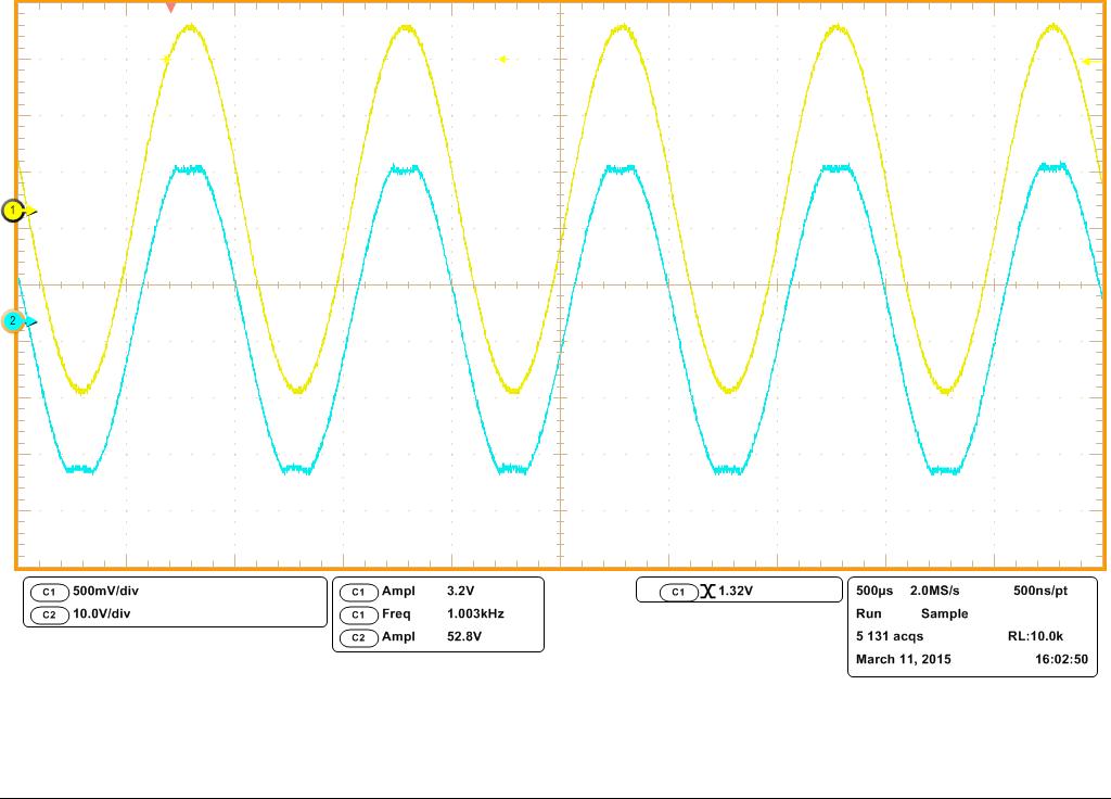

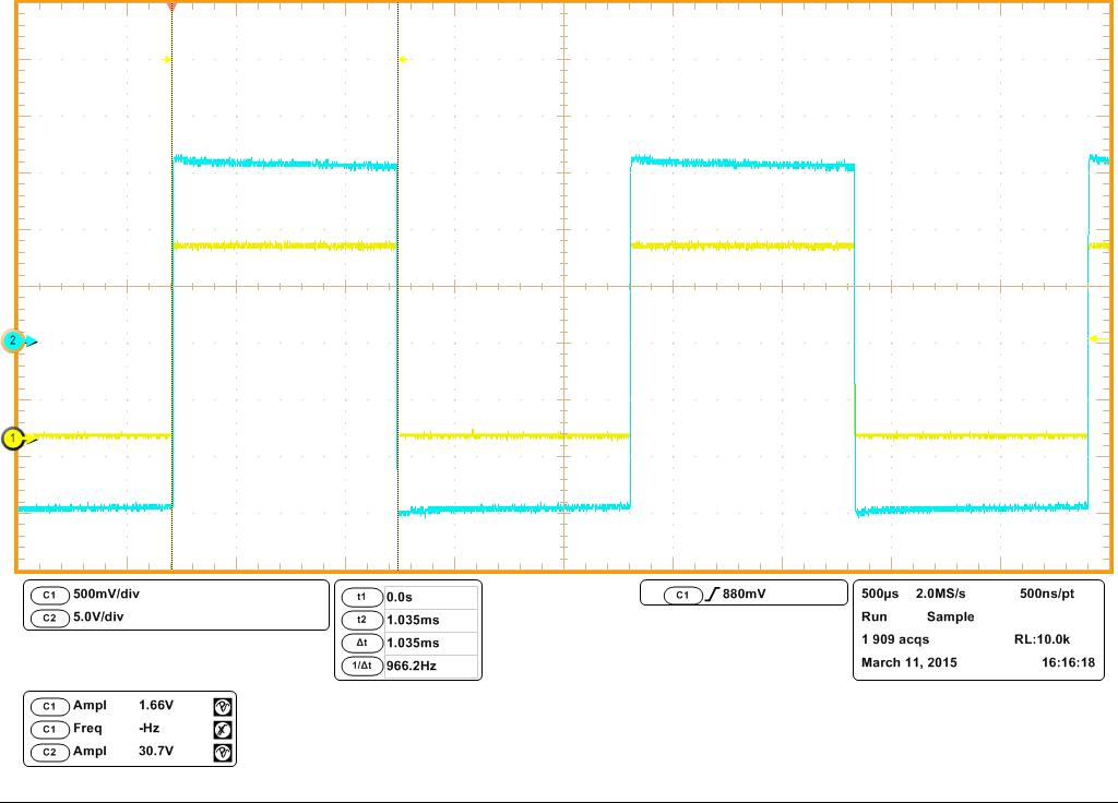

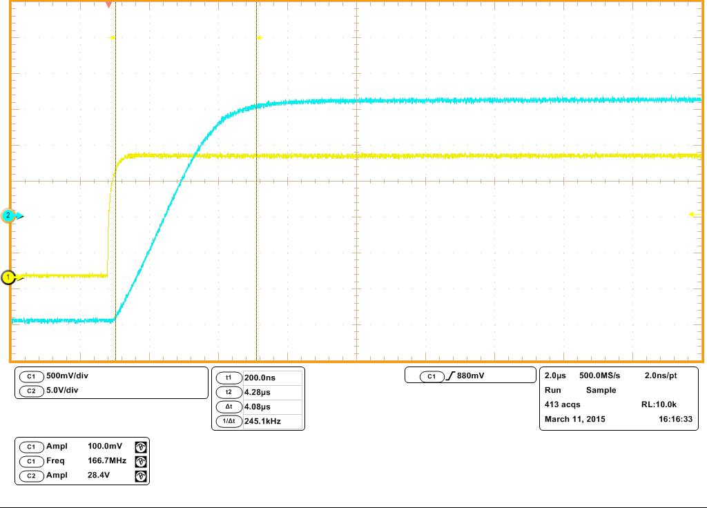

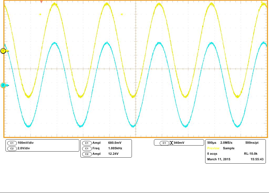

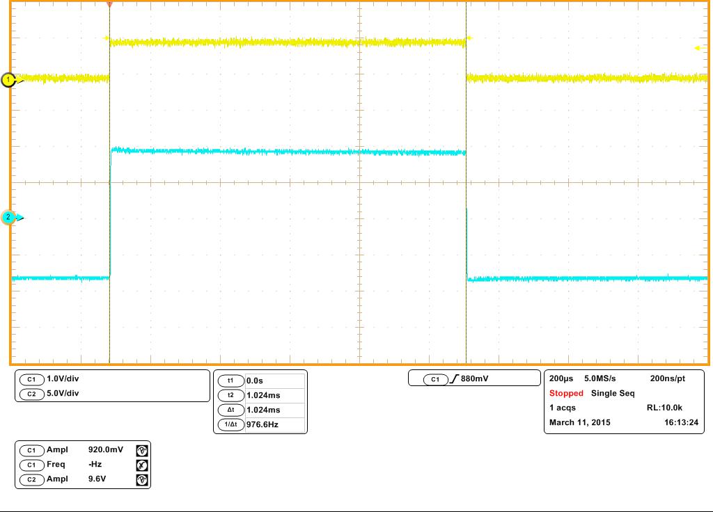

    Сегодня совместил на одном столе осциллоскоп, два генератора, 4-х омную нагрузку и Пионера. Собственно сигнал подавал на вход "Директ" . Хотел увидеть - когда сработает защита усилителя мощности по току -
    R335-R339-R373-D307-C317-R363-Q323-R365.
    На один (Левый) вход подавал сигнал с генератора 1 кГц , на левый выход повесил 4 -х Омную нагрузку . Сигнал снимал с входа и с нагрузки.
    Защита - Перегрузка (Overload) - не сработала при всех входных/выходных напряжениях сигнала. Т.е. фактически она должна срабатывать при резком уменьшении сопротивления нагрузки меньше 4-х ом. Защита по перегреву - не сработала - потому, что сигнал подавал достаточно короткими периодами времени. И радиатор Левого канала было легко держать рукой, хотя и был довольно теплым.
    Потом подал на вход импульсный сигнал. Выход - измерял так же на нагрузке 4 Ома, возможно надо было это делать без нагрузки тогда может быть завалы фронтов были бы меньше. Может в следующий раз сниму осциллограммы и без нагрузки. По три эпюры для двух разных уровней сигнала
    Все картинки - усилитель в исходном фирменном состоянии без каких-либо твиков. Желтая линия -Input 1 - входной сигнал, Голубая линия - Input 2 - сигнал на нагрузке , подключенный к левому каналу усилителя.
    Похоже, что выходной сигнал ( и мощность) ограничивается микросхемами IC24 и IC28, которые вырабатывают сигнал для процессора - ECO_DETECT, после чего (скорее всего ) выдается сигнал F_MUTE

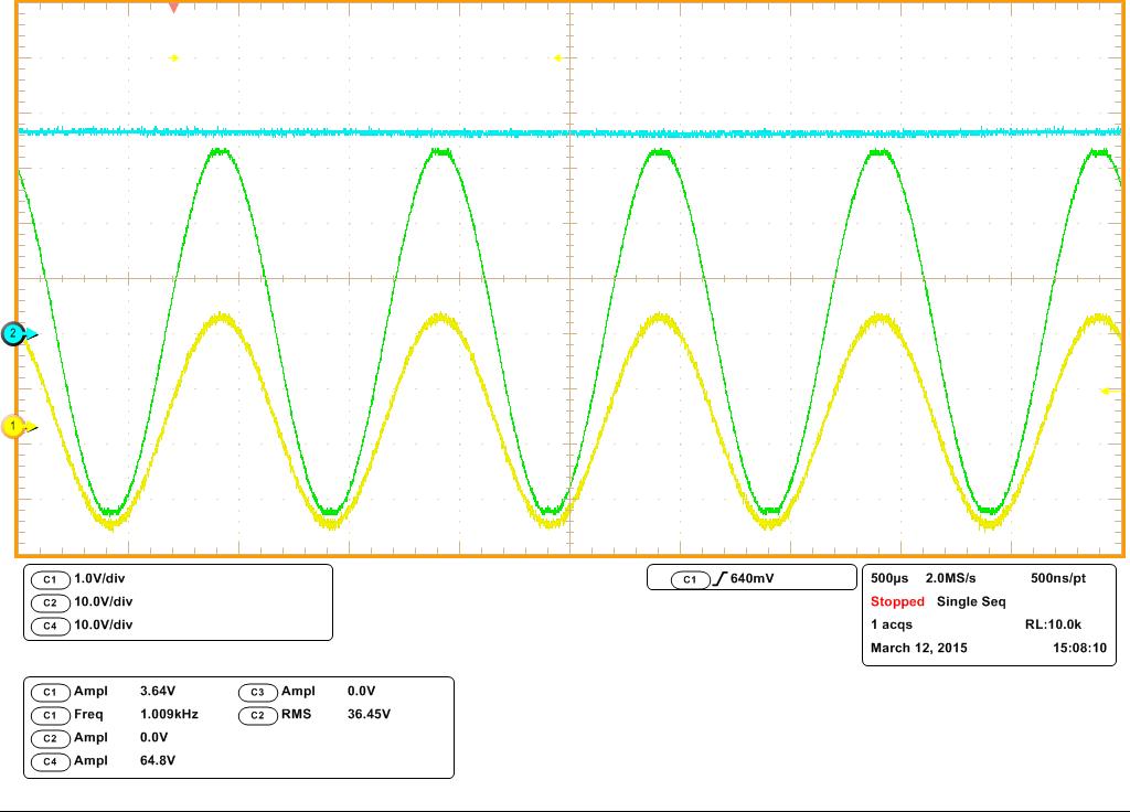

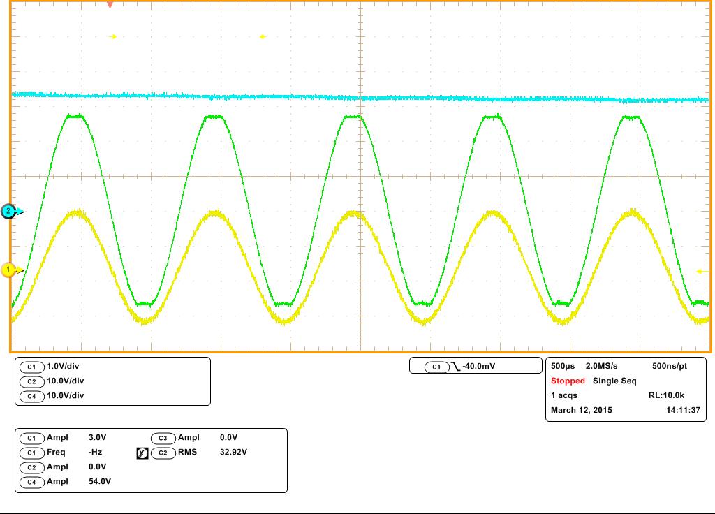

    Сегодня еще немного поигрался с приборами. Под нагрузкой 4 Ома, без нагрузки и с нагрузкой 8 Ом на одном (левом) канале.
    Самая грамотная защита от перегрузки у этого усилителя - трансформатор - просаживает он питание, чем и ограничивается выдаваемая на нагрузку мощность, а не хитрые системы защиты от перегрузки.
    На эпюрах - три линии - входной сигнал - желтый, выходной сигнал - зеленый и + питание - голубой.
    Вторая картинка - на 4 -х Омах, первая картинка - без нагрузки , две последних на нагрузке 8 Ом.

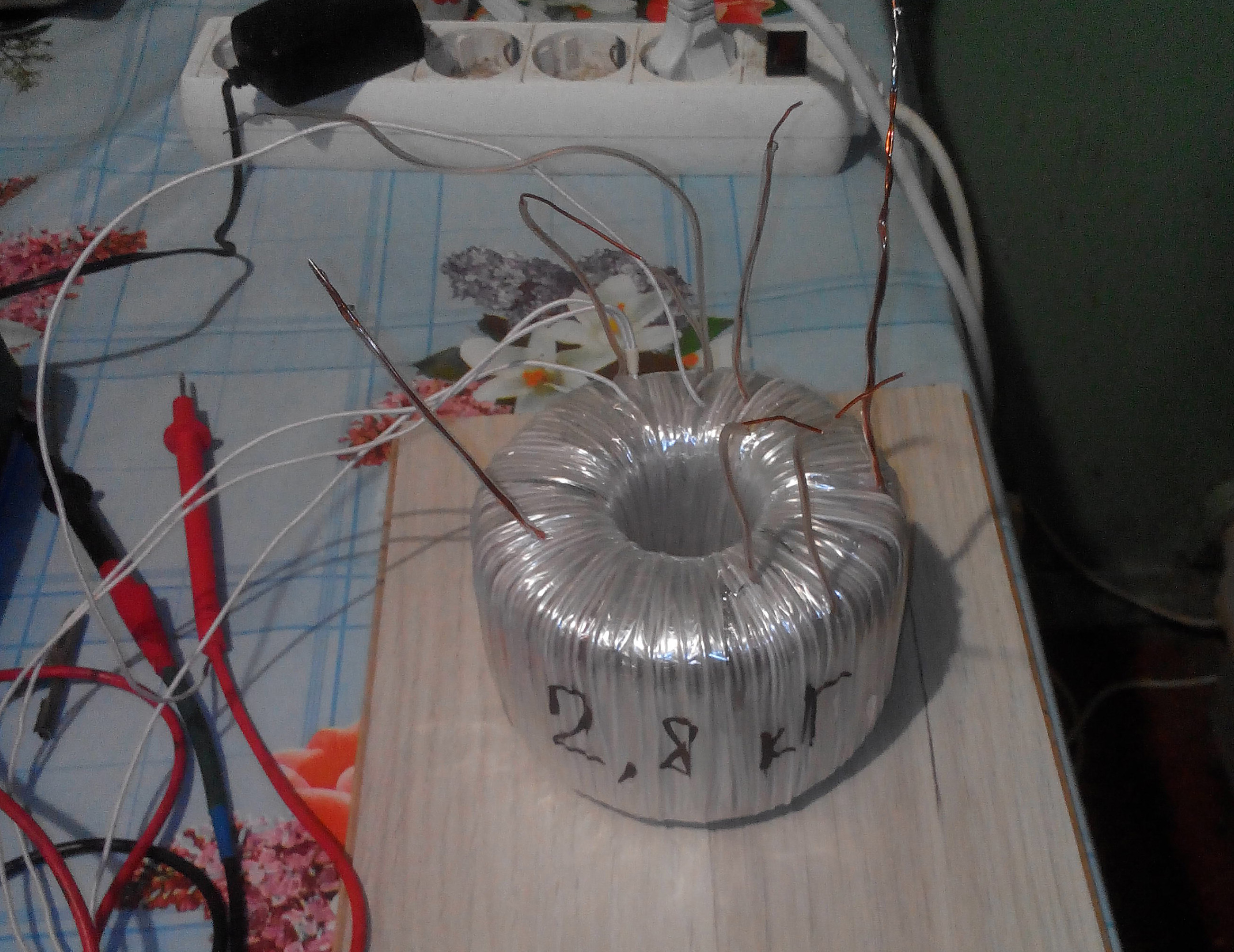

    Просадка не из-за конденсаторов фильтра, а из-за трансформатора ( в противном случае линия питающего напряжения имела бы несколько другой вид) . Так что - на нагрузке 4 ома - этот усилитель долговременно ДВА по 70 Ватт не выдаст.
    Зато при 8 ми омной нагрузке один канал легко держит 62 Ватта и транзисторы греются естественно меньше, чем при 84 Ваттах на 4 -х омной нагрузке и просадка по питанию (трансформатору) существенно меньше.
    Т.е. - если ставить свой , заведомо честный трансформатор, то усилитель легко отдаст ватт 70 на 8 ми омную нагрузку при увеличении его Кус и никакие системы защиты от перегрузки не будут ограничивать по мощности.
