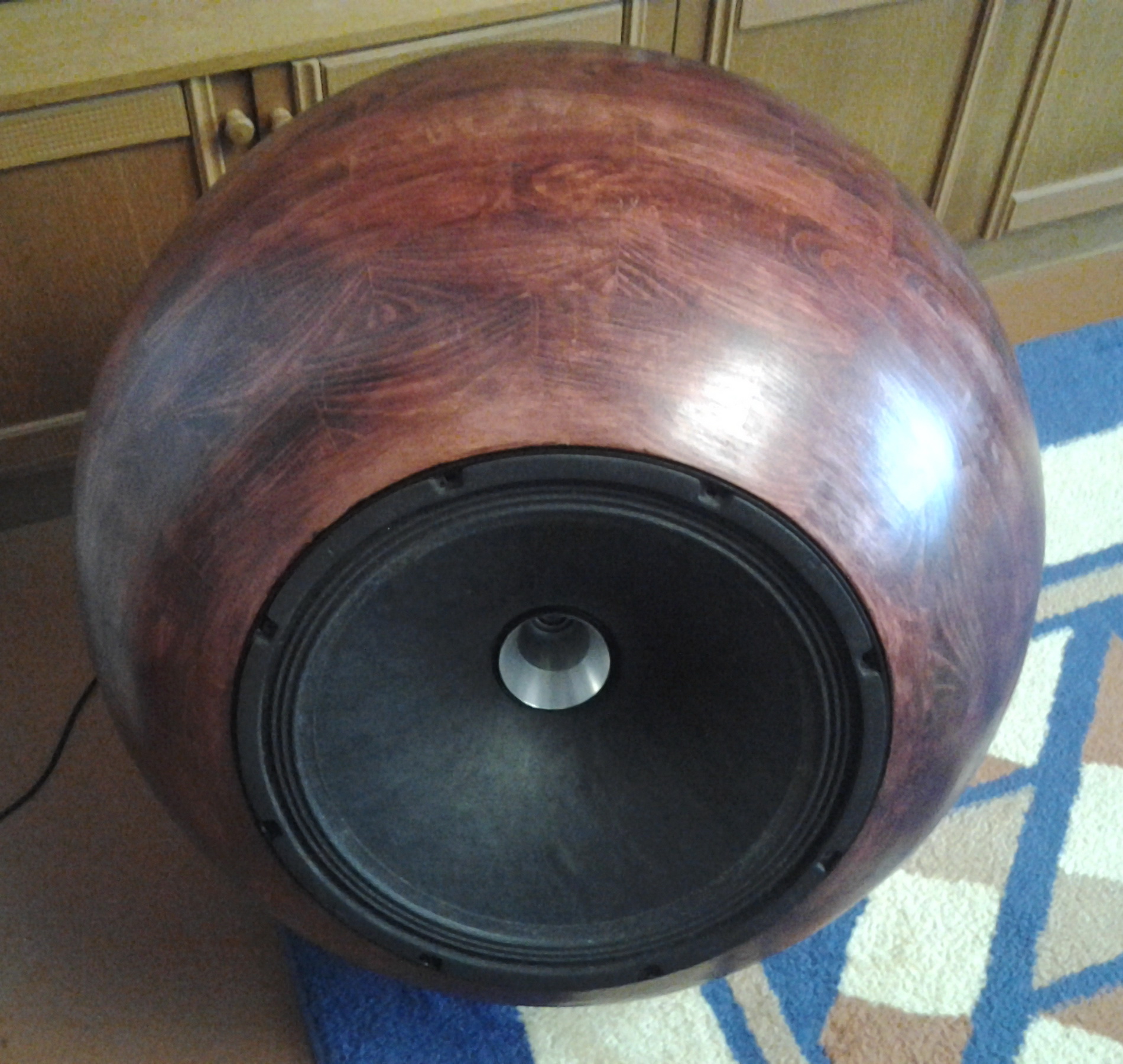

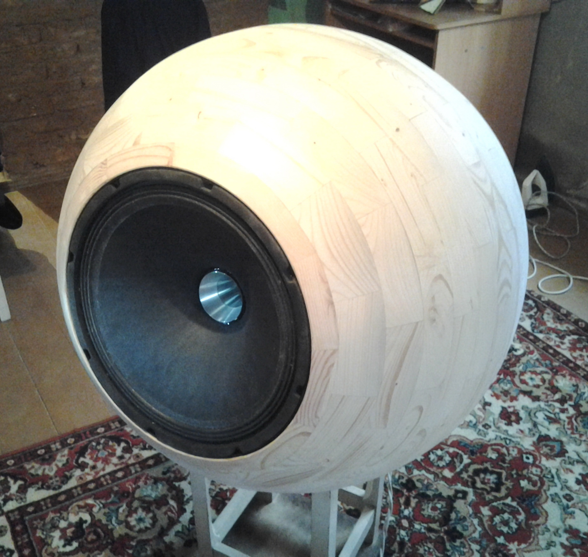

    Есть мнение, что лучший корпус для акустической системы - сфера: 1 , 2 , 3 , 4 , 5 , 6 , 7 , 8 , 9.
    Концепция - точечный источник звука, "висящий в воздухе".
    Прослушивание в составе хорошей системы подтвердило качество динамиков и правильность выбранного направления.
    Автором изделий является Геннадий77.

    Думаю, не нужно уродовать фазоинвертором такое чудо. Собственно, все зависит от того, с какими параметрами головки планируются. Насчет конструктива - хотелось-бы видеть кольцевую подставку, это даст возможность сориентировать корпуса как угодно. А так - классно вырисовывается .
    Насчет фазоинвертора согласен. Про подставку - Вы правы: будет два кольца-непосредственно под сферой и основание. Между ними какие нибудь балясины. А вот их форма-это самый творческий вопрос во всем проекте. Есть много примеров, когда подставка портит идеальную сферу.
    ---------- Сообщение добавлено 02:19 ---------- Предыдущее сообщение было 02:13 ----------
    Сфера наборная из секторов. Материал пока ель, сохла у меня 5 лет, думаю не треснет. Красивыми будут сферы из ольхи или осины. Т.к. все набирается из секторов, то можно сделать вставки из разного дерева. Например пустить пару линий по кругу, тогда сфера будет как бы вращаться.

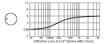

    flipper
    По умолчанию Re: LS Sphere+
    Бафстеп будет от окружности диффузора, и вероятно, более выраженный, чем в панели.
    Завсегдатай Аватар для ExiD
    24.01.2013
    Йошкар-Ола
    35
    1,228
    В сфере то все намного проще должно быть чем в квадратном бафле
