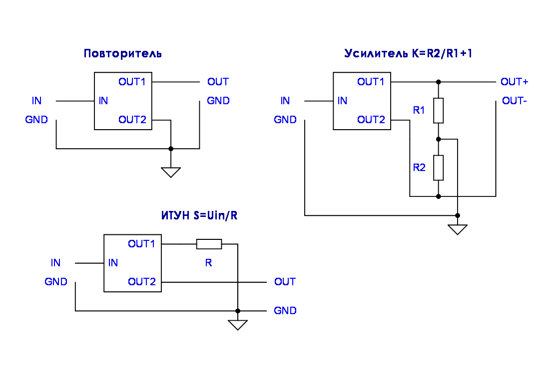

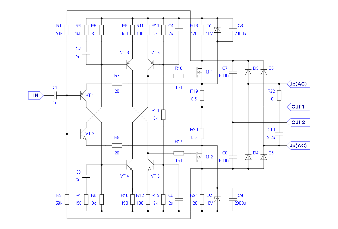

    Cхема модуля и варианты включения.
ID:	196154   Нажмите на изображение для увеличения.

    По умолчанию Re: Усилительный модуль. Режим А.
    R1/R2 - 50/59 кОм - верно?
    ток покоя какой?
    возможно ли снижение питания до ~18В (просто транс такой есть)?
    Не всё познаётся в сравнении.
    Новичок Аватар для mihali4
    04.10.2011
    Днепропетровск
    71
    в качестве выходных ПТ применены IRFP920\9520.
    Первый ПТ вроде бы должен быть IRF520?
    В железе есть?Ток покоя какой?
    Нет. Оба по 50 кОм.
    ток покоя какой?
    1.45 А
    Можно. Только уменьшить R18, 21.
    ---------- Добавлено в 13:23 ---------- Предыдущее сообщение в 13:21 ----------
    Исправил. 240 и 9240.
    В железе есть?
    Да.
    SAPR, А как этот модуль в сравнении с прототипом на музыкальном сигнале?
    Есть жанровые предпочтения или он всеяден?
    Аватар для SAPR
    01.12.2009
    Геленджик - СПб
    3,943
    Абсолютно нейтральный.

    Не лучше ли на выходе будут 2SK1530 и 2SJ201?

    SAPR, а печаная платка будет выложена?
    Аватар для SAPR
    01.12.2009
    Геленджик - СПб
    3,943
    Будет. Со временем.
    А чем лучше?
    Частый гость Аватар для VlSavosin
    14.02.2010
    респ. Адыгея
    258
    В области звуковых частот более комплиментарны. Больше площадь контактирующей поверхности.
