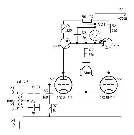

Уважаемые эксперты, порекомендуйте ламповую балансную схему усилителя для наушников Stax303.

Я имел в виду, фазоинвертор на ECC81.
Все 3 одинаковые. Зачем приводить 3 раза одно и то же?
---------- Добавлено в 11:50 ---------- Предыдущее сообщение в 11:47 ----------
Неоправданно усложнена, не самый хороший ФИ, занижен режим входного пентода. В результате, во входных каскадах имеем больше гармоник, чем в выходных.

Усилитель спроектирован с учетом требований, предъявляемых к Hi-End аппаратуре. Это:
- максимально короткий тракт.
- конденсаторы на пути сигнала полностью отсутствуют.
- приняты меры по повышению линейности и расширению динамического диапазона (питание анодов от источников тока)
- схема балансная от входа до выхода
- приняты меры по предотвращению образования земляных петель с участием сигнальных кабелей
- ООС отсутствует
- смещение батарейное*
- лампа работает в классе А
Лампа 6Н1П выбрана по совокупности характеристик:
- сравнительно небольшое внутр сопротивление (совместно с емкостью Стаксов дает полосу 60кГц)
- самый протяженный участок ВАХ, гарантирует отcутствие искажений на пиках сигнала.
- небольшая крутизна, позволяет залезать в плюс без риска срезать верхушки сеточным током
- неплохая мощность анода 2.2Вт против 1.5 у 6Н3П, 6Н23П и пр, можно выставить хороший ток и получить нормальные импульсные характеристики
- малая 3я гармоника (важное условие для 2х тактных усилителей) и короткий спектр (следствие малой крутизны)
- приемлемый коэфф-т усиления (35, против 30 у 6Н23П, 6Н3П и др)
Преимущества питания анодов источниками тока:
- изоляция от шин питания - влияние пульсаций и нестабильности источника питания практически устранено.
- можно применить фиксированное смещение без риска теплового разгона лампы
- линейность на большом размахе анодного напряжения*
- полностью реализуется паспортный коэфф-т усиления.
Трансформатор на входе обеспечивает:
- гальваническую развязку источника сигнала от усилителя и предотвращает образование земляных петель (первичка НЕ СОЕДИНЯЕТСЯ с корпусом)
- возможность работы как от балансного так и небалансного источника.
- идеальную симметрию раскачки
- предварительное усиление сигнала.
Фиксированное (батарейное) смещение:
- катоды жестко сидят на земле. нет фона переменного тока с накала
- можно качать в плюс без перегрузки.
- батарейка в сеточной цепи не расходуется
Цобель на вторичке транса
- улучшает перех хар-ку,
- устраняет звон Lрасс
Ток 6-8мА. лампа поет

Попробовал 6Н2П напрямую к балансному выходу звуковой карты. Батарейку воткнул в катоды. На экв нагрузке (резик 1Мег + кондер 120пФ) дает 240В пик-пик, правда завал начинается с 10кГц, по -3дБ - 16кГц
Попробуйте такое проделать с 6Н7С, только питание Вольт 500, и нагрузкой источник тока.
Писано много раз , что батарейка в катоде это откровенный моветон.
Если хочется батарейки, радиолампу сажаем катодом на землю, батарейку вставляем между цетральным пином RCA (или сигнальными пинами XLR) и сеткой, плюсом (+) в сторону центрального пина RCA, таким образом сетка смещена на 1.3-1.4 отрицательно относительно заземленного катода.
Но проще красный светодиод в смещение по катоду, хотя батарейка (не в катоде, в катоде это ужас натуральный) реально звучит классно. Правда, тут с глобальной обраткой засада. Но лампам она некритична. Ну и надо следить за тем, чтобы батарейка не разрядилась.
Для Саксов никаких трансформаторов, иначе проще взять AUDEZ вместо.
