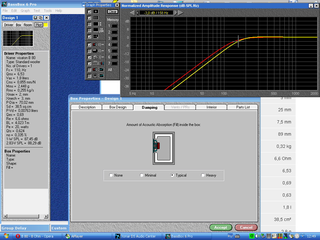

    03.04.2009
    РФ ЛНР
    2,536
    По умолчанию Re: визатон B 80
    Красным - 3 литра без заполнения, желтым - 1 литр с заполнением как на скрине, Qtc=0.82, 20 ватт до 180 герц. Добротность динамика 0.7, плюс-минус чего то там в объеме погоды не сделают. А вот если у реального больше 1,это будет маленькая засада.

    Аватар для looloo11
    20.02.2013
    иркутск
    70
    Спасибо большое variator. На 3-х литрах их и попробую(как придут).
    А что? действительно может добротность так отличаться?
