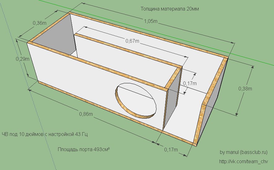

    23.02.2011
    3
    По умолчанию Re: Помогите c 75Гдн-3-4
ID:	198901 Вот в этот корпус я хочу его установить.
    Earendel Speakers
    15.10.2010
    29
    1,748
    Этот ящик под авто, вы в курсе?
    18.03.2011
    Степи Донецкие.
    854
    Цитата Сообщение от remmob Посмотреть сообщение
    Как то уж очень общо.Под 10 дюймов и всё.Тут уж действительно лучше сказать чего хочется в плане звука и определиться с решением.
