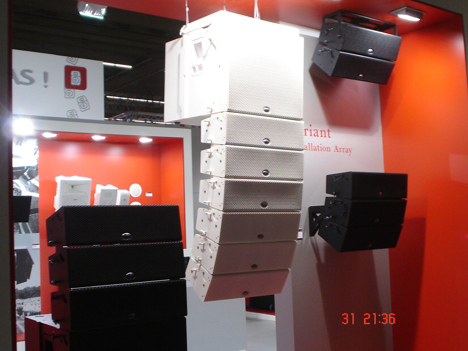

    Можно так

    Само-то для спальни! И шарик дискотечный!
