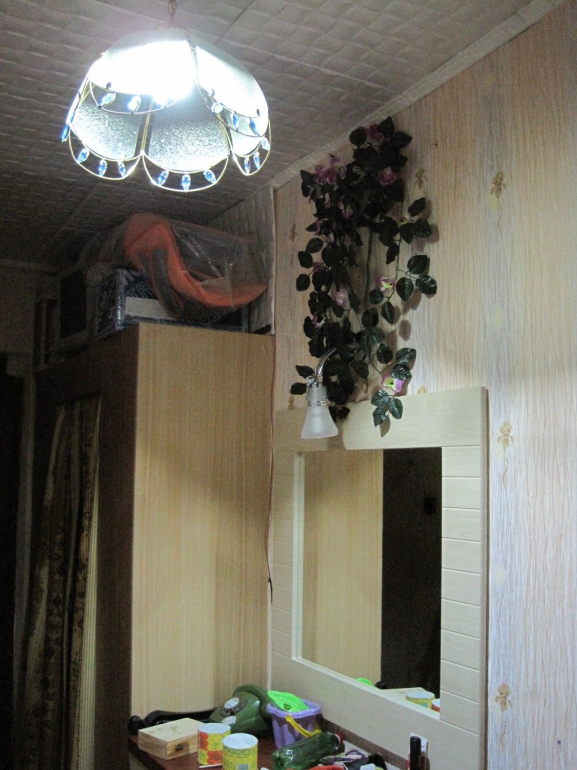

    Собственно, сделал не для наживы, а спорта ради.
    96 светодиодов по 3 рубля, все последовательно, диодный мост, перед мостом 10 ом ограничивает пуск, после моcта емкость 6.8 мкф на 400в и гасящий резистор 0.25вт 1.6к (на нём падает 20в на случай просадки в сети, потом заменю на простейший источник тока)
    Я понимаю что всё это баловство, но жутко понравилось соотношение потребляемой мощности (2.5 вт) и световой отдачи ( примерно соответсвует 10 вт энегросберегайки, замерю позже - прибор на работе только есть)
    В общем если эта смехота проработает долго, то есть смысл ляпать её везде - получается и не потребляет ничего и лампу менять не нужно.
    Вопрос в том, сколько она проработает, разогревается вся плата с диодами примерно до 50град (при токе 10ма)
    Что скажите ?
    Ps: из неудобст то, что потолок почти не освещается.

    mAxSpace, а оно реально так светит как на фотке, или это фотик приукрашивает?
    Я так прикинул, яркость должна получиться грубо как от 25-35вт. лампы накаливания. А по фотке ярче смотрится...
    Фотик чуть неправильно, но примерно отдача как от 10вт энергосберегайки, только потолок тёмный.

    Аватар для mAxSpace
    18,469
    По умолчанию Re: Светодиодная лампа на 220в
    Цитата Сообщение от Grigori G. Посмотреть сообщение
    Что-то мне подсказывает, что в них можно до 20ма вливать.
    Можно, если один светодиод, но когда группа они друг дружку подогревают - итак уже 50 градусов при 10мА.
    Аватар для mAxSpace
    18,469
    Решил вопрос с освещением стен и потолка, тут-же и окончательный вариант конструкции ( я думаю нет смысла фоткать внутри ??? )
