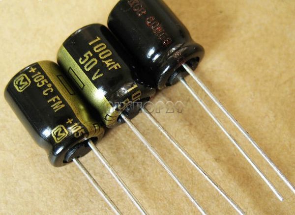

    Еще вот в догонку Panasonic FM, есть у кого с чем сравнить ?

    У меня есть FM-ы, брал в Платане, правда номинал побольше - 470*50в.
    Надписи похожи, а вот пробка у меня с канавкой посередине, и вообще у неё профиль посложне чем у этих, на фото.

    Значит Фейк Заказал FC, их некий китайский сайт аудиозапчастей продает, даже есть измеренные параметры ESR и прочее, будем надеятся оригинал

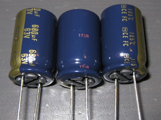

    FC так выглядят:

    Форма пробки у Panasonic зависит от габаритов конденсатора. Смотрим даташиты, не ленимся.
    У оригинальных обязательна выдавленная красная надпись, с противоположной стороны от полосы, обозначающей минусовой вывод.

    Китайцы тоже научились не только палить конды, но и читать даташиты, делают и пробки фигурные, и надписи красные. Сейчас уже почти не найти за километр видные фейки...

    На фото абсолютно нормальные кондеры, да и вообще эти панасы никто не подделывает, нафиг это не надо. Им цена копейки.

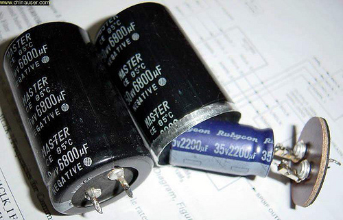

    Вы всё ещё ищете смысл в подделках?
    Тогда мы идём к вам!

    Да видели все эту фотку, она наверно одна в своем роде.

    Ага, причем сама по себе фейк
