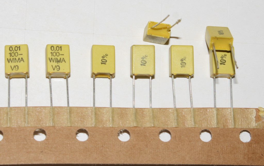

    Может ли это являться подтверждением фейка?
    Чего уж проще, разобрать один конденсатор, и регулируемым паяльником проверить точку плавления полимера.
    У оригинальных надпись WIMA находится сверху. На фэйке возможно она добавлена позже, и находится в самом низу.
    Далеко не факт, что фейк, просто в маркировке старых мелких вимовских конденсаторов фиг разберешься. Возможно, что те, которые якобы фейк, просто вимовский лавсан.
    Вот эти точно лавсанНажмите на изображение для увеличения.

    Желтые у Вимы были поликарбонатные, лавсан был красный.

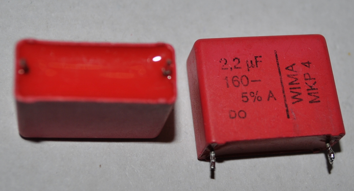

    что скажете? просто брались у нас, а значит есть вероятность левака...
    А синие? Были и такие. Вима старая контора.
    Лавсан и сейчас красный, а у этих температура плавления, как у лавсана.

    Слава К, похожи на настоящие, но в самом деле, у меня вся Вима с допуском на обратной стороне. Но это может и не значить ничего.

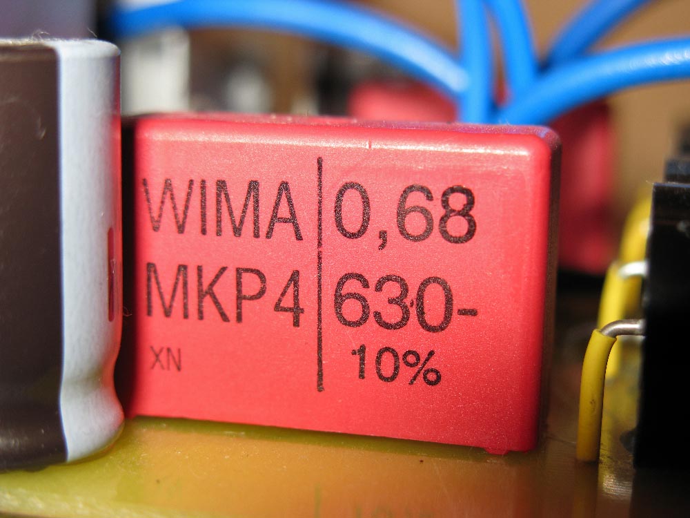

    Вот пример оригинальных /заливка желтая/

    Кстати да, я ошибся, посмотрел на крупных кондах - допуск на фасаде, под вольтажем. На их сайте так и написано
    WIMA through-hole capacitors are marked on the front side of the box in plain text with brand name, capacitor series, capacitance, nominal voltage, date code and tolerance. Capacitors with PCM smaller than 15 mm will have the tolerance indicated on the reverse. Standard tolerance 20% is not marked.
    ---------- Добавлено в 09:42 ---------- Предыдущее сообщение в 09:36 ----------
    У меня в МКР заливка красная, получены от официального представителя.
