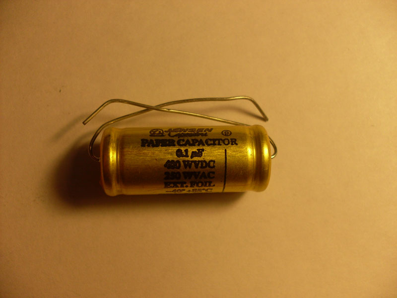

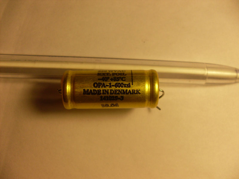

    Подскажите по этим конденсаторам Jensen, похоже подделка. Купил в аудиомании, на сайте позиционируются как бумага в масле. На самом кондере никакого упоминания о масле нет, только надпись PAPER CAPACITOR. Еще смущает надпись "EXT. FOIL" - что это значит? Качество изготовления и надписей ниже плинтуса, хуже самого распоследнего китая. Похоже, что какая-то туфта, за которую я отдал немалые деньги. Кто знает, отзовитесь, пожалуйста.

    По умолчанию Re: Фуфло?
    Конкретно таких не видел, обычно написано, какой материал обкладок (алюминий-медь-серебро) и какой материал выводов. Но качество очень похоже, Дженсен делает довольно небрежно. Попробуйте запросить у Дженсена, или поискать этот тип у них на сайте.
    Заодно проверьте магнитом, если магнитится - левак.

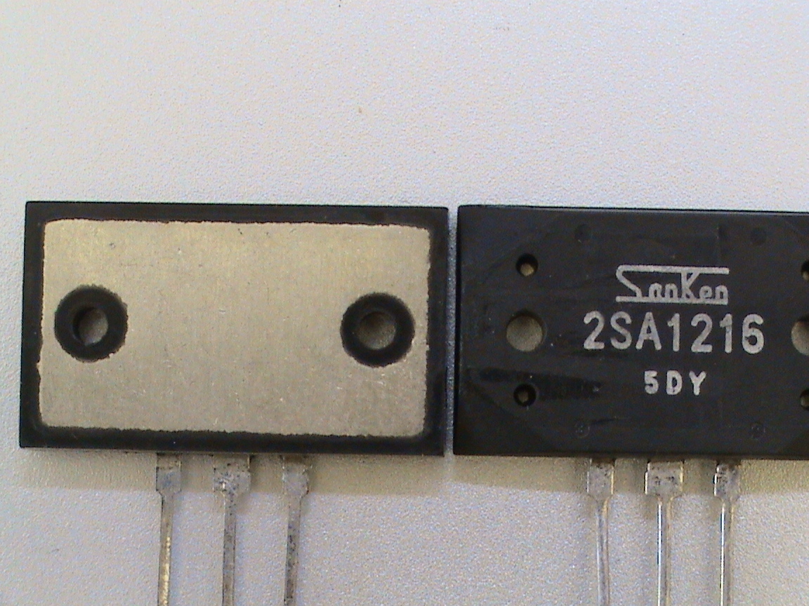

    По умолчанию Опять про Sanken 2922/1216
    Здравствуйте

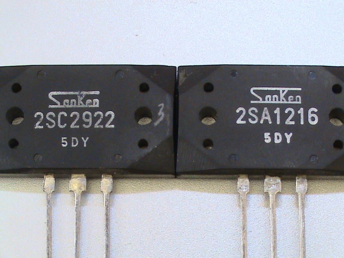

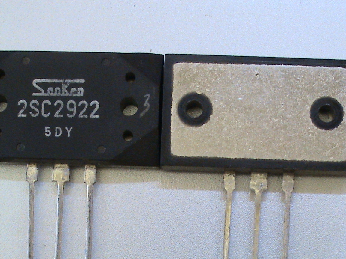

    Приобрел пары С2922 и А1216, кинул на весы - соответствуют даташитным 18,48 гр.+/-0,02 гр. по h21 нормалек. Смущает написание цифирей, в уже известных ссылках такие цифры на фейках, кто подскажет, или я уже как та монашенка с огурцом, везде вижу подвох.

    По умолчанию Re: Опять про Sanken 2922/1216
    nvv957, не разу не видел, что бы нижняя надпись была одинаковой на 1216 и 2922 (может не попадались просто).
    https://forum.vegalab.ru/showthread....248#post993248
    Виталик, Аналогично.
    Сколько подделка 2922 весила, если взвешивал конечно?
    Не, я не взвешиваю ничего. Там и без взвешивания всё понятно. У одного транзистора h21э был 11, а у другого 288.
    у другого 288.
    Это круто. Мои за сотку не выходят, 70 - 90.
    Значит буду в рабочем усе проверять на вшивость по полной, потом отпишусь.
    nvv957,
    Не переживайте, со шрифтами все в порядке.
    Это оригинал выпущеный до 2000 года, у меня такие же.
    Виталик,
    одинаковые надписи второй строки на NPN и PNP Санкенах присутствоавли в серийных аппаратах Сони и Айва 90-х годов, которые мне приходилось курочить.
    Здравствуйте
    Внешне очень похоже на фейк, попробуйте померить емкость и падение на переходе база-эмиттер.
    Хотя в интернете утверждали, что загибы на 6 и 9 есть только на подделках, видел в каком-то Ротеле Санкены с загибами на цифрах.
    Сомнительно, чтоб в Ротеле ставили левак.

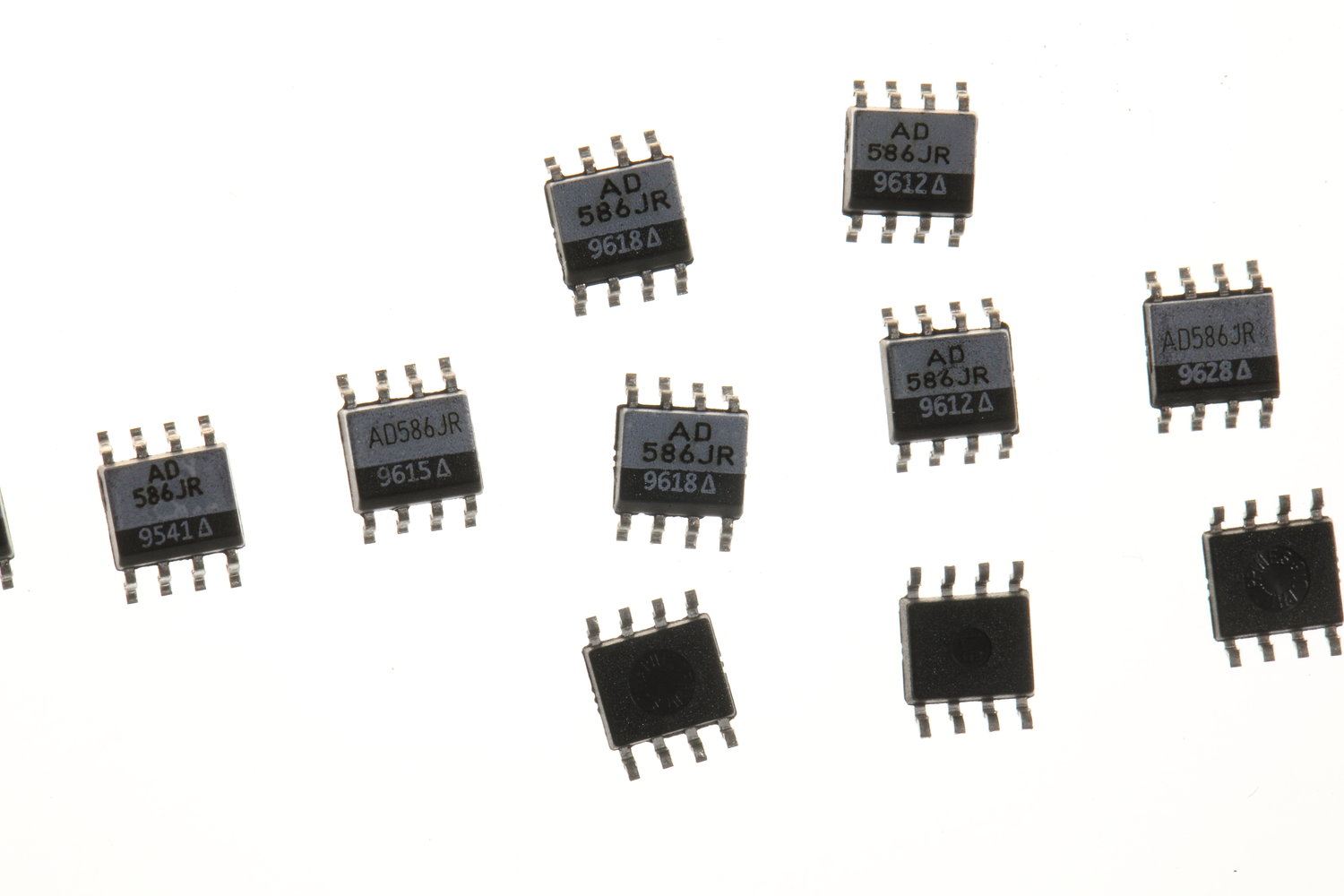

    По умолчанию AD586JR

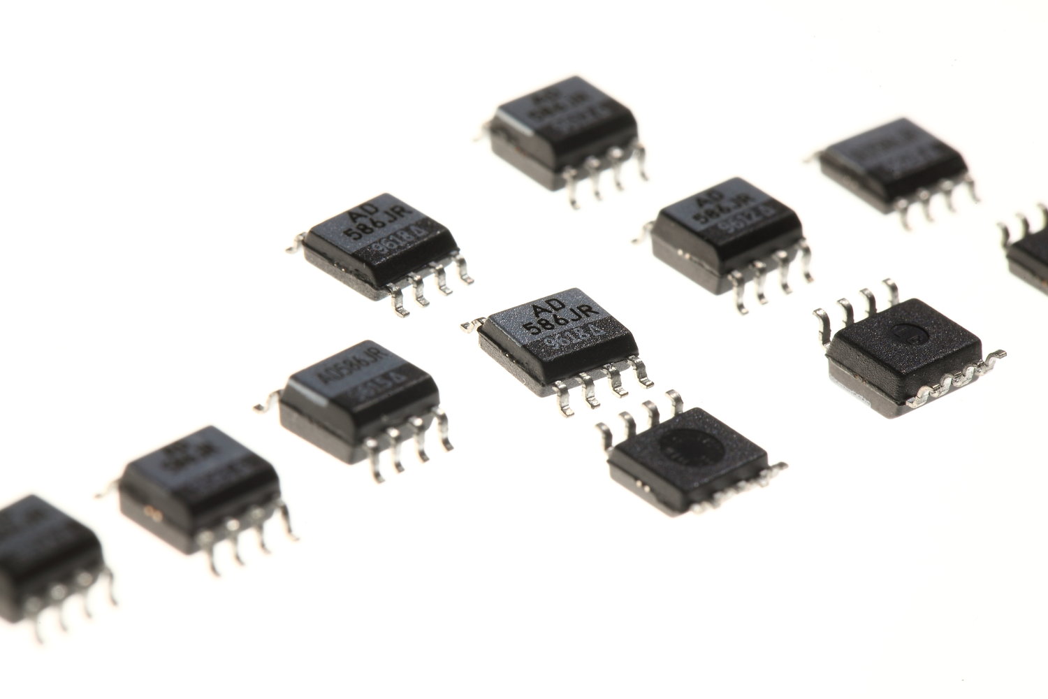

    А вот кто нибудь видел такие AD586JR? досталась мне тут кучка этих микросхем, и кажется что ни одной "правильной" нет
    -разная маркировка,
    -разная толщина (есть тонкие и есть толстые)
    на некоторых на обратной стороне написано Филиппины
    на других так и не разобрал чего нацарапано

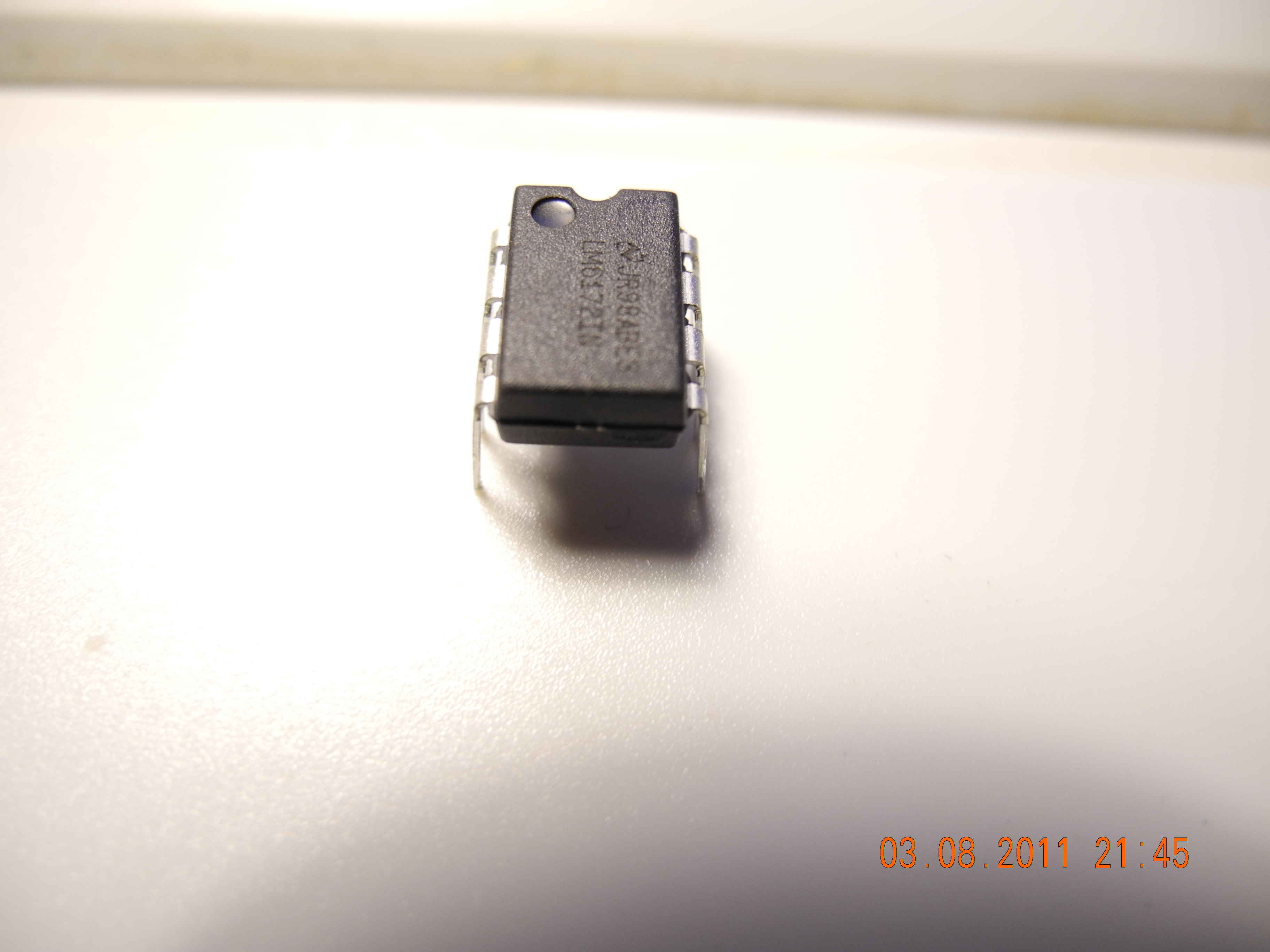

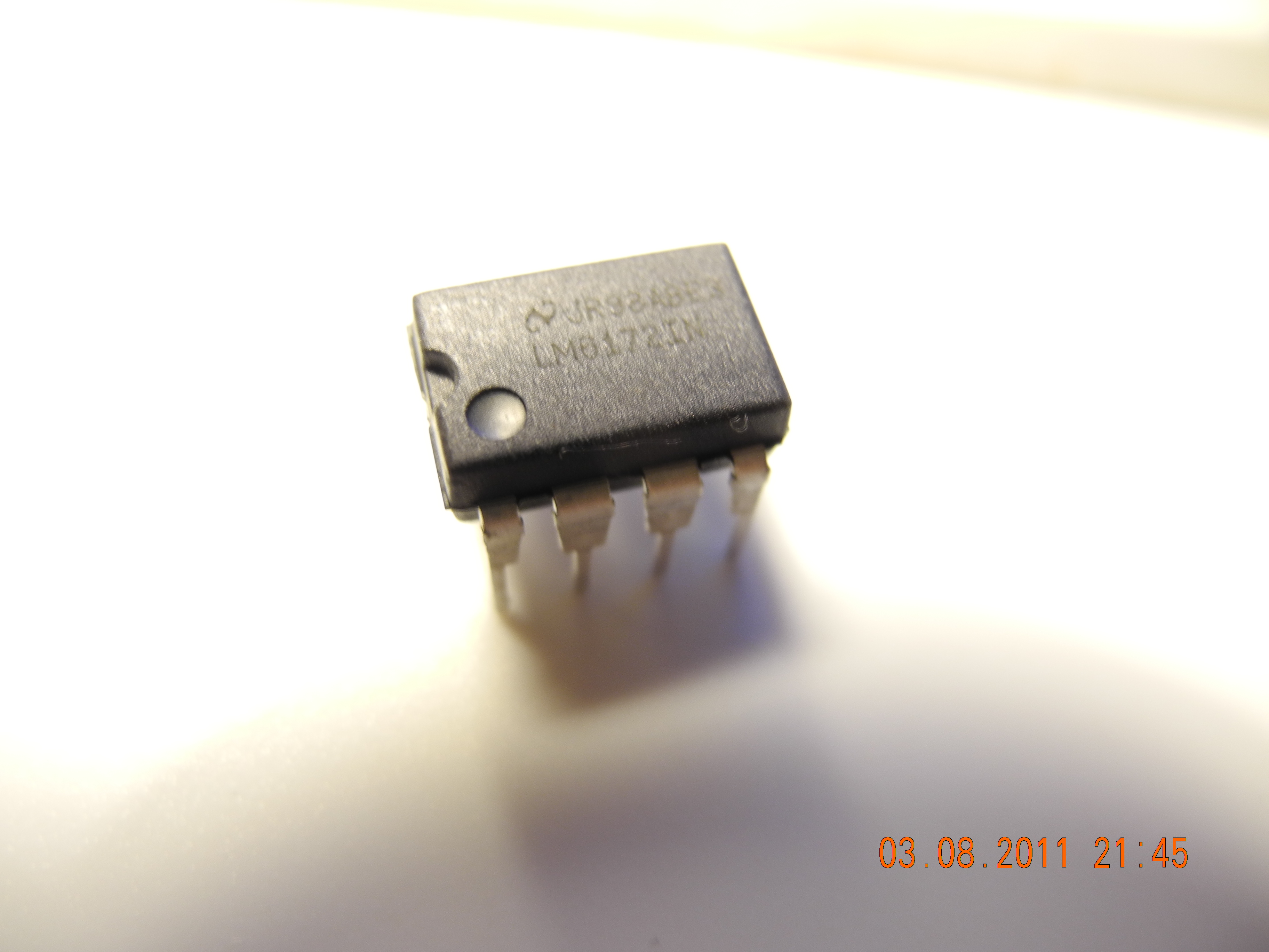

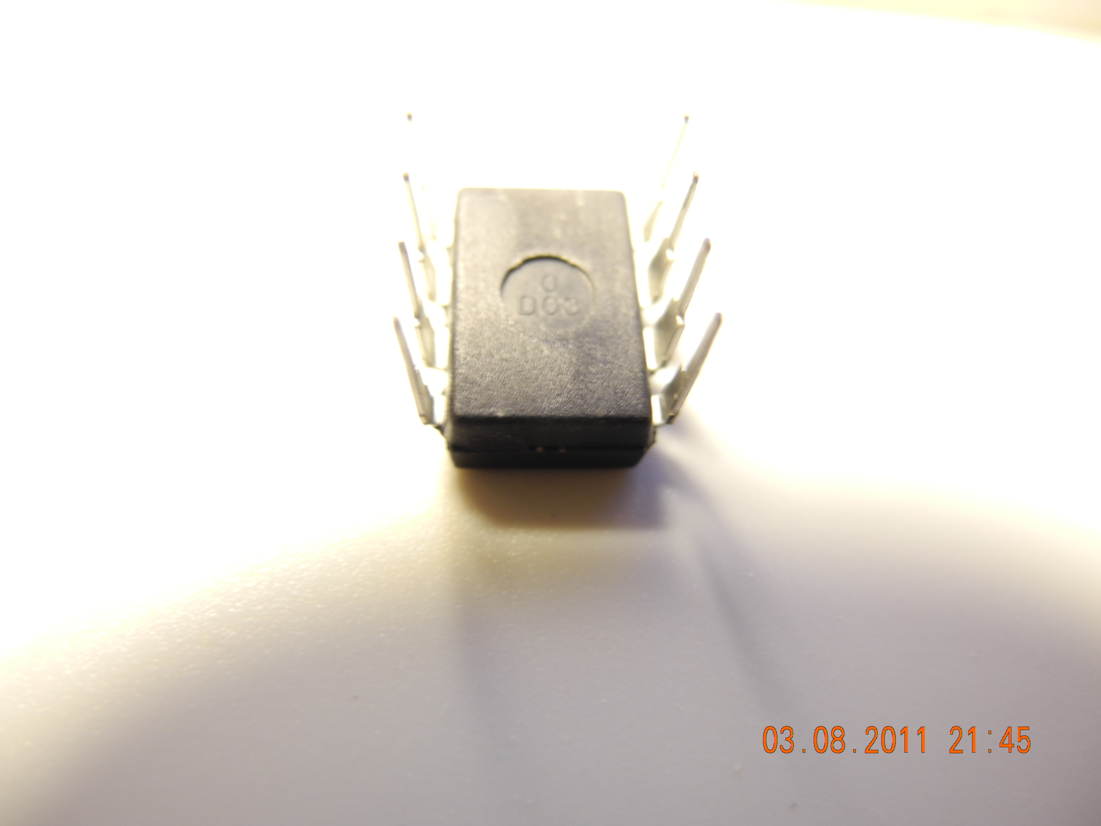

    А подскажите на счёт LM6172, похожи на натуральные..?Нажмите на изображение для увеличения.
