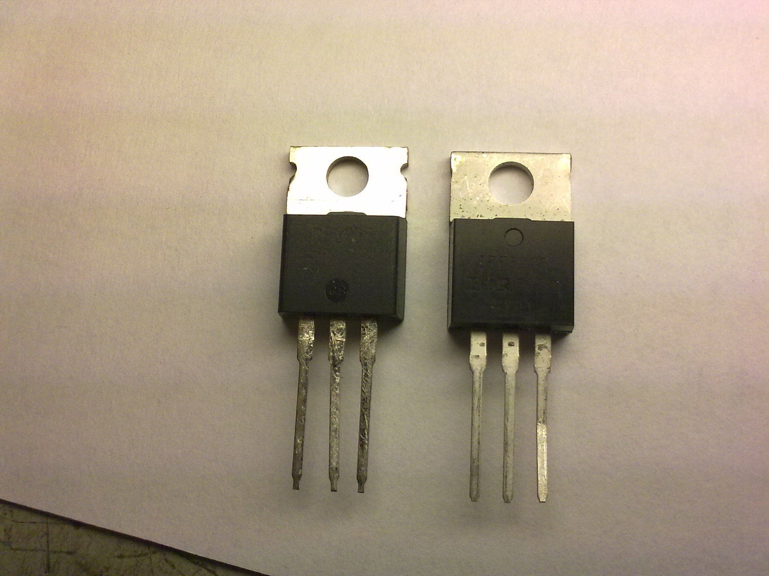

    Полевики, купленные в одном магазине, два месяца назад и вчера. Какой из транзисторов левак?
  10. #1569
    Новичок Аватар для alexcp
    11.06.2009
    87
    По умолчанию
    Оба фуфло? На левом логотип IRF неправильный, на правом корпус не такой и assembly lot code не похож на datasheet.

    13,071
    По умолчанию Re: Фуфло?
    Цитата Сообщение от alexcp Посмотреть сообщение
    Оба фуфло?
    Похоже на то.

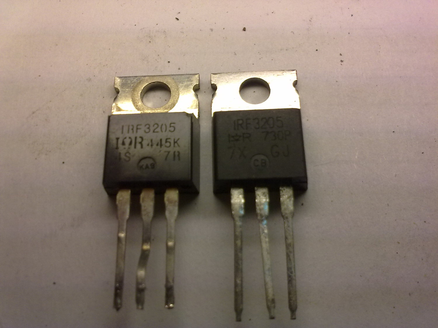

    Самое интересное, что в обоих случаях менеджер уверял, что детали- оригинал
    Есть пара транзисторов со старых плат, донорских, завтра выложу фото.
    На всякий случай- где в МСК приобрести нормальные 3205?
  13. #1572
    Царенко.В
    Правые точно левак. Левые могут быть вполне нормальными.
  14. #1573
    Тупой шнурковщик
    23.11.2006
    2,469
    Нравятся мне твои суждения. Только не пойму на чем они основываются.
    С виду - оба.

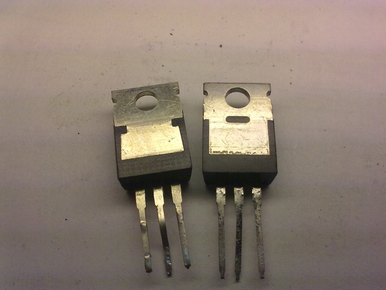

  15. #1574
    Завсегдатай Аватар для .Ден.
    26.02.2006
    Обнинск
    1,536
    Обещанное фото-
    Вот что интересно, с годом выпуска, вернее, с веком выпуска- как определиться?

    Виталик, если есть возможность, буду благодарен за подсказку, где в МСК можно оригинальные приобрести. 8 штук для одного опыта нужно. Если есть в заначке- просьба поделиться
  17. #1576
    Тупой шнурковщик
    23.11.2006
    2,469
    .Ден., я относительно недавно в Вольтмастере на Молодежной брал. Вроде с виду нормальные были. Мне надо было 55 штук, но в магазине было меньше, поэтому добирал IRF540-ми, тоже нормальные с виду. А вот на Митьке брал пару штук для макета - левак, хотя и работали без проблем.

  20. #1579
    Царенко.В
    С виду - оба.
    Видел несколько раз на фирменных платах.
