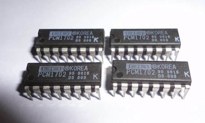

    Вложение 120381 А эти PCM нормальные??? Или фуфло?

    Wired, так они и сделаны в разных странах, тоесть на разных заводах.

    Ну да, я показал пример заведомо оригинальньіх микросхем, от официального поставщика TI

    А может кто-нибудь пользовал микрухи как на моём фото??? В корее плохо делают микрухи???

    так может и твои вполне себе оригинал...

    Охото узнать...Кто слушал корейские??? Или нет???

    В корее хорошо делают микросхемы. Похоже что Ваши не фейк. Я использую PCM63 произведенные в Корее, претензий нет, сравнение с японскими преимуществ последних не выявили, по цвету и стилю маркировки очень похожи.
    https://forum.vegalab.ru/showthread....=1#post1274616
    смотри внимателно на фото твои скорее всего оригинальньіе

    AVIATOR N , Wired спасибо большое!

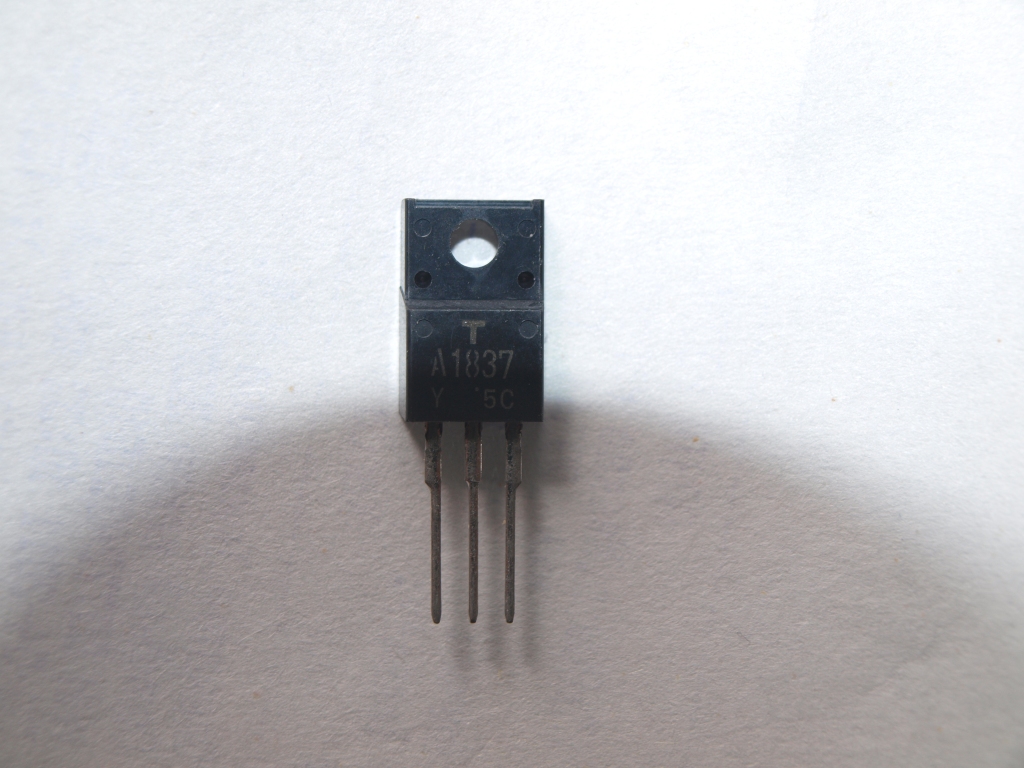

    Буква Т на фотке фуфел, или Тошиба всё-таки?
    Похоже на фуфел. Буковки уже лет 20 как прописные у Тошибы должны быть.
    Понял, спасибо. Китайцы говорят - поставщик из Японии сказал привез
    А ведь контора была проверенная именно по этим транзисторам.
    Как быстро все меняется.
    ХЗ. Только что в свежем фирменном аппарате обнаружил Тошки с вертикальной буквой Т, да еще пнп - зеленые! Откуда то взяли же такое старье.
