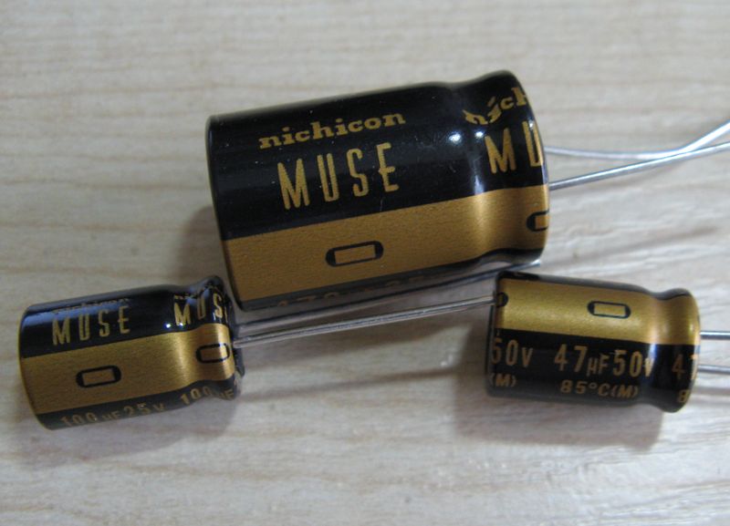

    По умолчанию Re: Фуфло?
    Купил на сайте audiomania.ru конденсаторы Nichicon KZ, цвет вроде тот вот только на корпусе нет букв KZ это нормально ?
  6. #1305
    07.11.2008
    г.Харьков
    273
    Да, нормально.
    MUSE должна быть надпись.
  8. #1307
    Новичок Аватар для Oleg Turbin
    14.11.2005
    Калуга
    Надпись есть, выводы толстые не магнитятся

  9. #1308
    flipper
    У меня такие же, они тру.

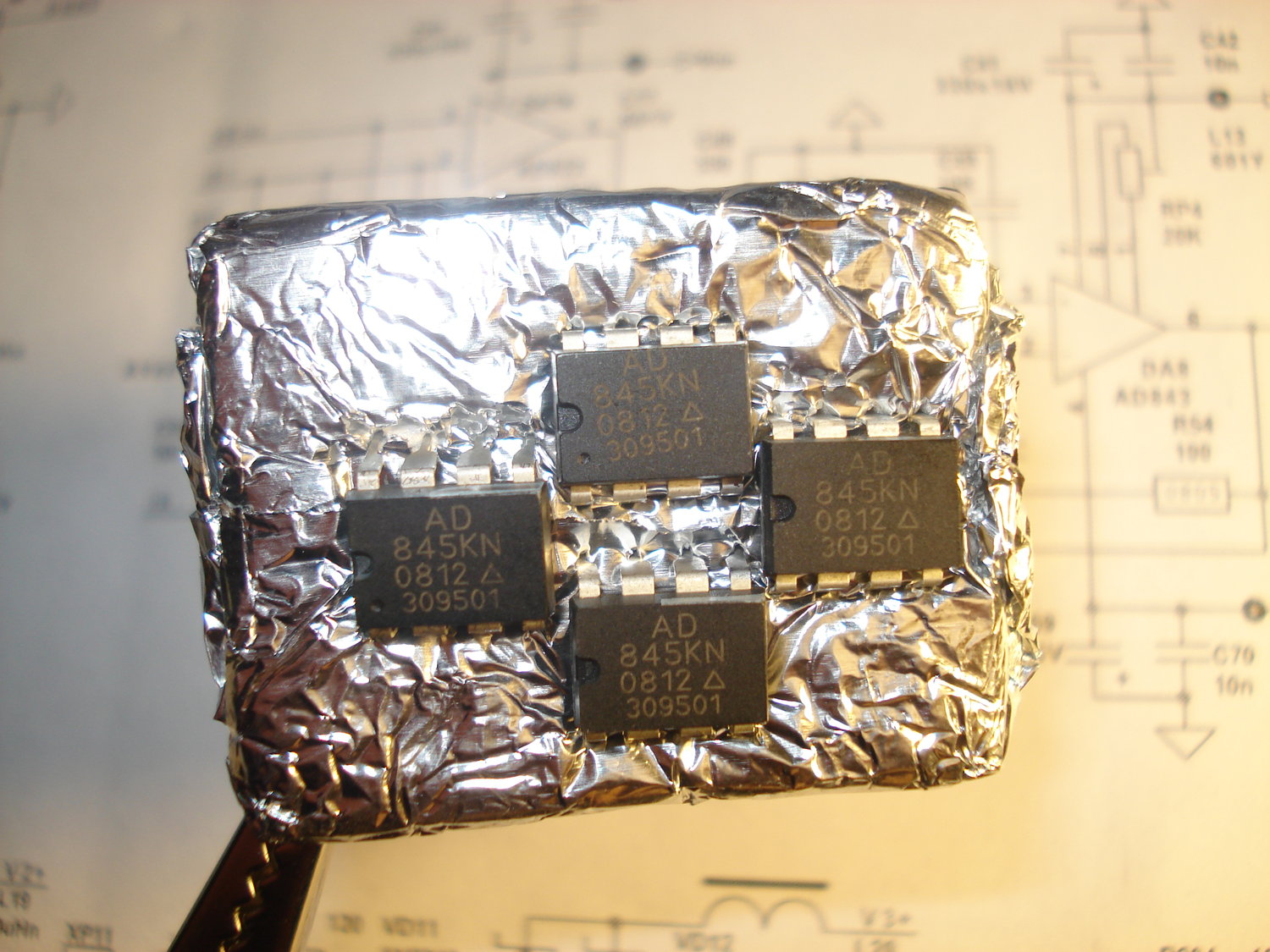

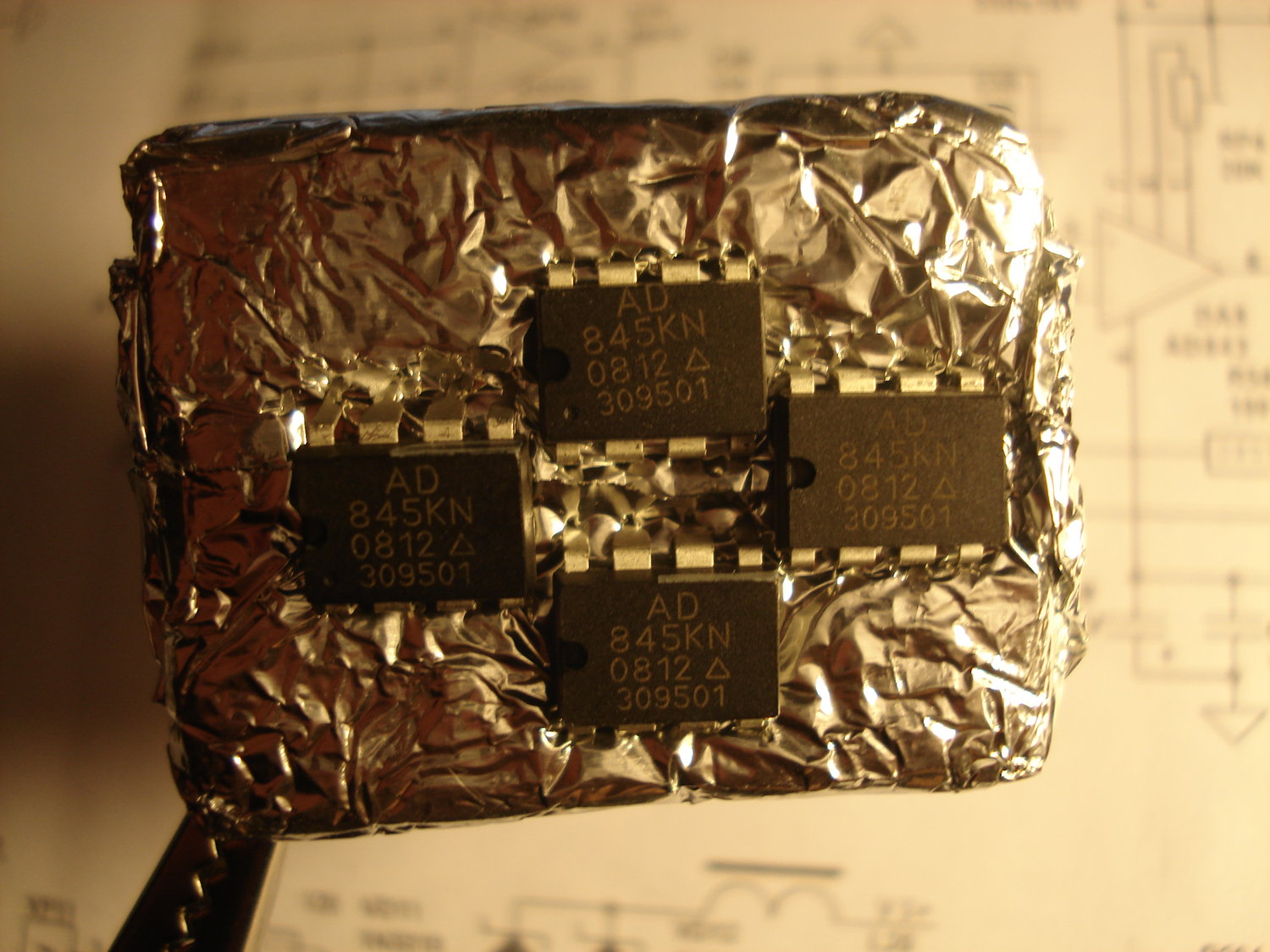

ID:	112234 такую маркировку можно считать нормальной? На обратной стороне в круге маленьком написано Филипины.

    Цитата Сообщение от митяич Посмотреть сообщение
    А что же нормального-то. На двух точка есть на единице, на двух - нет. Или это я слепой?
  12. #1311
    Меня сама маркировка смушает, не краской и нет большого треугольника.
    На торце каждого корпуса над ногами 5 и 6 есть поллска краски.
  13. #1312
    29.01.2007
    2,811
    Опера явно пиленые.
  14. #1313
    да да... та полоска. Чтото явно перепилили. Интересно что
  15. #1314
    Одним словом - наEBAYли
  16. #1315
    16.11.2004
    1,481

  17. #1316
    http://cgi.ebay.com/ws/eBayISAPI.dll...=STRK:MEWNX:IT вот то, что я купил, точнее то что предлагалось, запомните этого продавца
