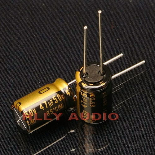

    Скажите конденсатор слева-это фейк? Так как по даташиту резинка между выводами должна быть такая как на правом. Конденсаторы Nichicon KZ

    на VR именно как с лева - с донора конца 90х

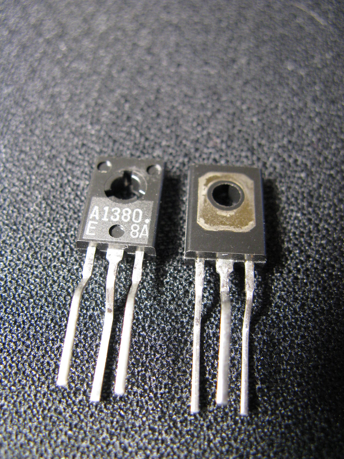

    Товарищи, подскажите:
    2SA1380

    Заявлены как Sanyo, заказаны в мегаэлектронике. У 2SA1380 формованы выводы и не изолирован корпус. У 2SC3502 выводы прямые, корпус изолирован. Оригиналы или фэйк? Никто не сталкивался? Очень уж по-разному выглядят.
    Денис.

    А 1380 написанно краской да и ноги гнутые. Попахивает кидаловом. Впрочем может ещё кто подскажет.

    2SA1380 - весьма похожи на настоящие.

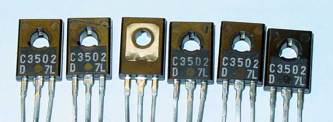

    2SA1380 краской нанесенные, но выглядят как настоящие. Сначала думал фэйк, а сейчас посмотрел - везде такие. Гугль нашел: http://www.chipdip.ru/photo/2sa1380.jpg http://ampslab.com/Images/trans_pixs/2sc3502.jpg и еще много много ссылок.
    Кстати на последнем фото есть и 3502. Совершенно иные чем мои.
    А SA3502 такого вида нашел только в одном месте - греческий сайт электроники http://worldelectronics.gr/oscommerc...es/2SC3502.jpg Маркировка на них похоже выполнена лазером. Сильно шершавая, заподлицо с плоскостью, не сцарапывается иглой - царапается корпус. Сообщество Веги, может кто уверенно сказать насчет 3502 ?
    У меня - очень похожие на них. Выпаяны были с древнего VGA-монитора:
