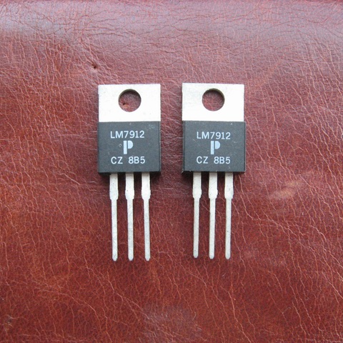

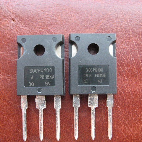

    Эти в дело пускать можно? Ну не посмотрел что мне 6 шту таких насыпали. Думал как всегда, ST насыплють, вот и не глянул. Только дома увидел.

    Цитата Сообщение от Sheeck Посмотреть сообщение
    Правый оригинал, производитель IR. А левый кто?
    Вложение 91674
    А левый - Vishay, который и купил IR пару лет назад.

    По умолчанию Re: Фуфло?
    Sheeck, должны быть нормальными. Это Advanced Power, Тайвань.
    Ключевые полевики, с их логотипом, встречются на материнках не самых худших производителей.

    Да я их уже протестил. Козу нормально переносят.Ток до 1.5А тоже держат. Выходное напряжение по уравню шумов не хуже чем ST. А вот с самим напряжением, ну очень не стабильно от образца к образцу. От 11.7В до 12.7В. В 5% вписывается, но у ST как-то лучше с этим. Хотя у наших интеграловских и хуже бывает, особенно у негативных кренок.
    Короче, я таких больше не беру.

    У AP логотип отличается же от приведенного
  7. #1066
    01.10.2006
    Беларусь г.Солигорск
    927
    Это вот эти?
    Так у них же логотип не такой.
    Посмотрел.
    Таки да, отличается. Но похож.

    Короче в мусор.

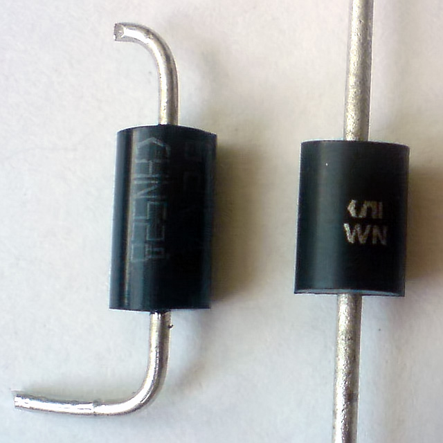

    Трансил 1.5KE62CA был выведен из строя после грозы (на картинках - слева). Закупили десяток для замены (справа), но мало того, что по внешнему виду отличаются, так ещё и диаметр вывода оказался слишком большой - в плату с металлизированными отверстиями не входит. Конечно можно было рассверлить, но не стали покуда возиться. Логотип на корпусе непонятный, кто производит - не знаем.
    Может у кого-нибудь есть комментарии, может кто имел дело?
    Да, теперь только ленивый не выпускает супрессоры. Замерьте напряжение срабатывания с регулируемого источника напряжения по току утечки, только обязательно через ограничивающий резистор. Если напряжение соответствует маркировке - можно ставить. У вас на картинке изображён симметричный на 62 В, так что измерять надо в обоих направлениях.

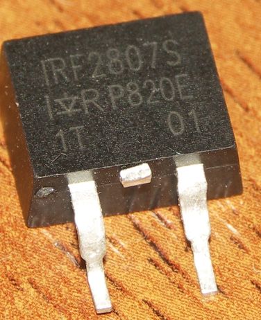

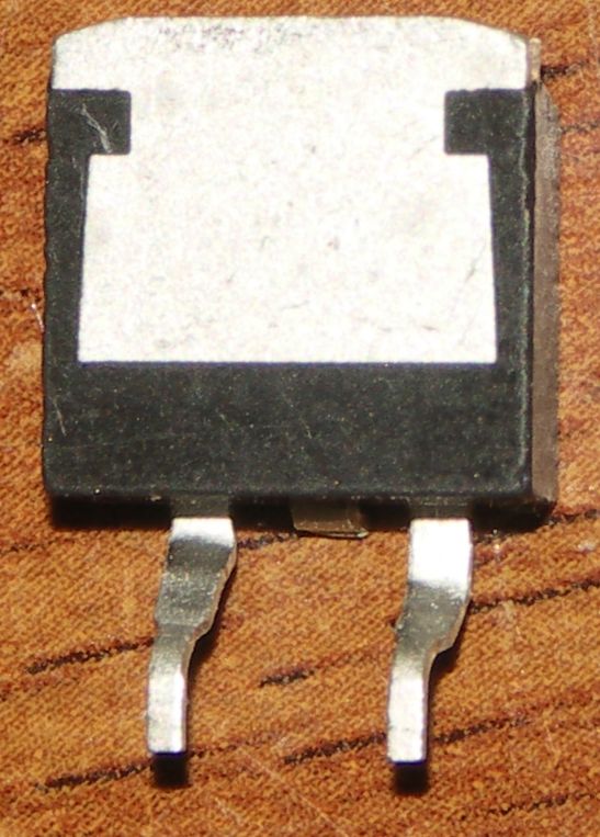

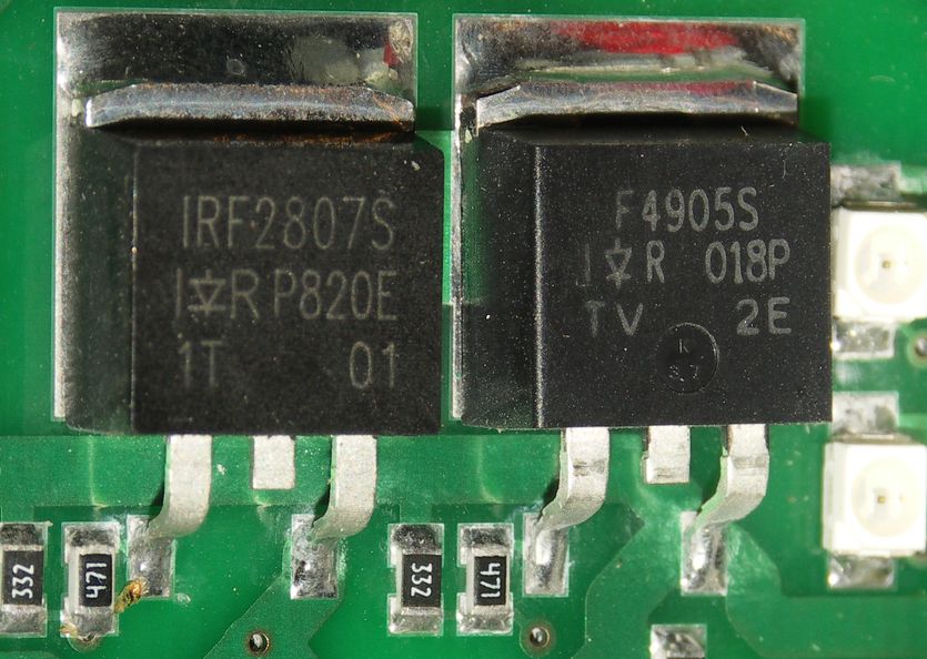

    Похоже левые IRF2807S купили на работе.
    При нагрузке на коллекторный движок в импульсном режиме дикий нагрев до 100 градусов за 40 сек, дальше плату выключил. Оригинальные за час выше 60 градусов не грелись.
    В режиме нерерывного вращения нагрев поменьше, но таки заметно поболее оригинальных. Куплены похоже в Компэле, который за товаром отослал в Мега-электронику.

    Какое мнение, левайс?

    Куплены действительно в меге, левайс конкретный. Морда спилена на пол миллиметра примерно, заново промаркирована.
    Компэл конечно грит что этого быть не может, что у них все надежно и прочие бла-бла
    Таким корпусам вскрытие сделать реально, наколенно, чтобы кристалл посмотреть? Из интереса хочу сравнить внутренности с оригинальными транзисторами.

    на каких снимках запечатлены леваки?
    На всех конечно. На плате левак слева, справа транзистор оригинальный, но другой марки. Оригинальных 2807 мне проблемно сфотать, есть только на платах с многослойной лакировкой.

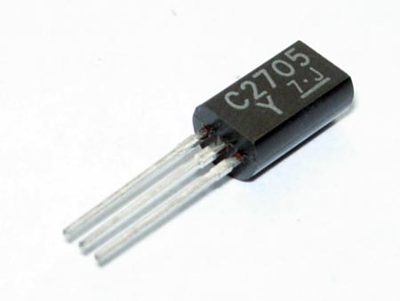

    Некоторое время назад купил 10 штук 2SC2705Y, выглядят (кроме одного) как на рисунке (погуглил, это оригинальная маркировка до 2007 года, с 2008 года Тошиба маркирует их лазером), а один маркирован так же, но дата изготовления не подчёркнута, т.е. не RoHS, а это в 2007 году не может быть. Сегодня промерил их всех по бета максимально точным способом (поддержание постоянным напряжения КЭ 5В, измерял токи точным прибором Флюк-8060 с 4.5 точностью, каждое значение после 30 сек. ожидания), так вот, у тех, что дата подчёркнута, бета увеличивается на 1.5 (т.е. всего на 1%) при изменении тока коллектора от 0.5мА до 10мА (т.е. практически постоянна, как это и следует из датащит), а у не подчёркнутого на 17.8 (10%) при том же изменении тока. Интересно, это брак производства или подделка?

    Раз эти левые так греются, значит у них сопротивление канала выше, чем в оригинале. Так возьмите и померяйте его, например на нескольких шт из поставленной партии. Это же совсем не трудно. А потом можно уже будет предъявлять претензии КОМПЭЛ-у вполне на законных основаниях.
    И не надо соответственно вскрывать корпуса!
