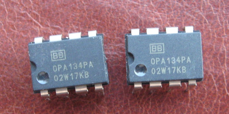

    По умолчанию Re: Фуфло?
    настоящие?
  20. #1059
    29.01.2007
    2,811
    Совершенно настоящие.
    У меня с такой же точно маркировкой ОРА604 и ОРА2132 полученные сэмплами
