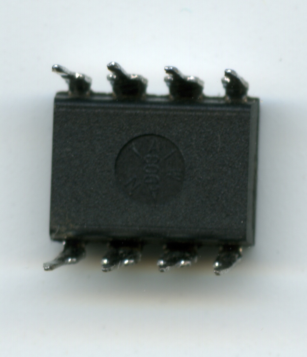

    Вот брюшко и ножки 627!
ID:	83431   Нажмите на изображение для увеличения.
    Попробуйте найдите ваши 627 вот здесь http://focus.ti.com/general/docs/pro...TopsideMarking

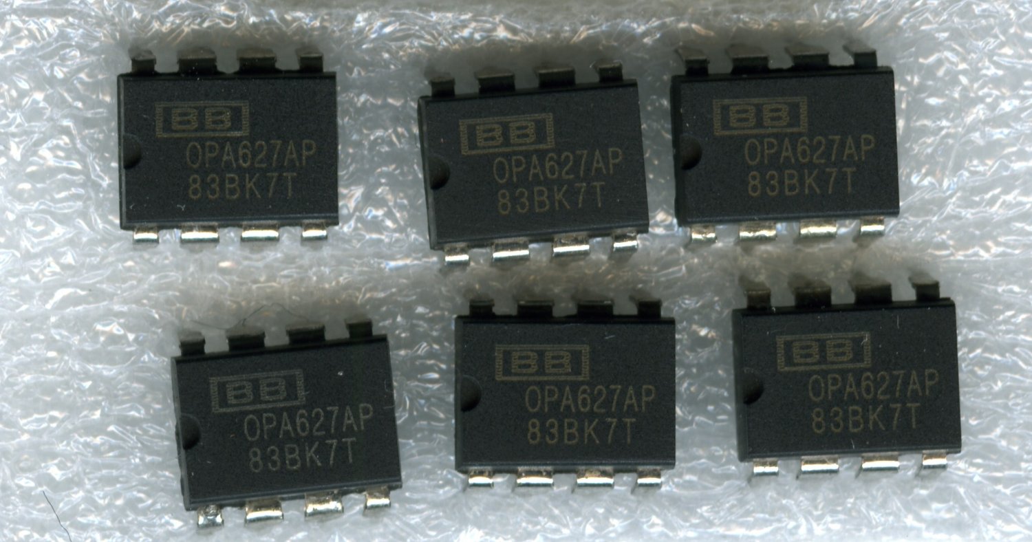

    Подскажите пожалуйста кто видел в живую OPA627.
    Фото 100% оригинала

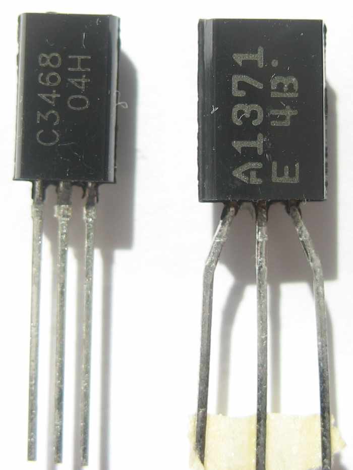

    Вот фото 2sa1371e, уверен, что оригинал ибо геометрия корпуса, выводов "бьётся" с ДШ.
    А вот 2sc3468, сработан неплохо, но на оригинал не тянет, нет даже индикатора "hFE classification". Хотя может это не САНИО? Могла ли другая (нормальная не сяо-ляо) контора их "сработать"? Вид уж больно хорош, лазерная гравировка, нет признаков перемаркировки и т.д.
    Да, приобретал в "Микронике".

    Цитата Сообщение от toi75 Посмотреть сообщение
    Фото 100% оригинала
    Угу, у меня точь-в точь, и тоже уверен в оригинальности (в канаде покупал).

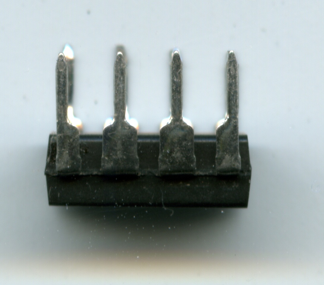

    Ребята мне кто ответить?
    Мне кажется, не похожи.

    Stas-bo, на свои тоже глянул... К сожалению фотки не могу выложить. У меня достаточно старые 99г. Тоже не похожи. На брюшке моих надпись "TAIWAN" практически на зеркальной поверхности(у Вас матовая), по центру буква и две цифры подчёркнуты тонкой полоской( в Ваших отсутствует). Ключик на торце сверху - тоже донышко зеркальное. Сама надпись на моих ОРА627АР с логотипом ВВ нанесена не одновременно с датакодом - чуть кривовато. Выводы не магнитятся. Мои тоже 100% оригинал.
    На Ваших и датакод какой то странный.... Так, что я бы скорее причислил Ваши к не оригиналу. Хотя сам корпус по обводам и выводы весьма похожи.
    Шитхеппенз, Непохожи на что?
    На настоящие. Похоже на левак.

    А вот 2sc3468, сработан неплохо, но на оригинал не тянет, нет даже индикатора "hFE classification". .
    Брал такие. Они в отличие от оригинальных совершенно не линейны от тока колектора оказались. В звук ставить не стал. Кто производитель - фиг знает.
    (было куплено в интеренет магазине из Челябинска 200 шт 2SC3468E более года назад. Приехало 80 шт нормальных, и 120 шт такого левака. Возврат денег отказались делать гады. Теперь вот их в ключи малоточные и прочую ерунду ставлю)
