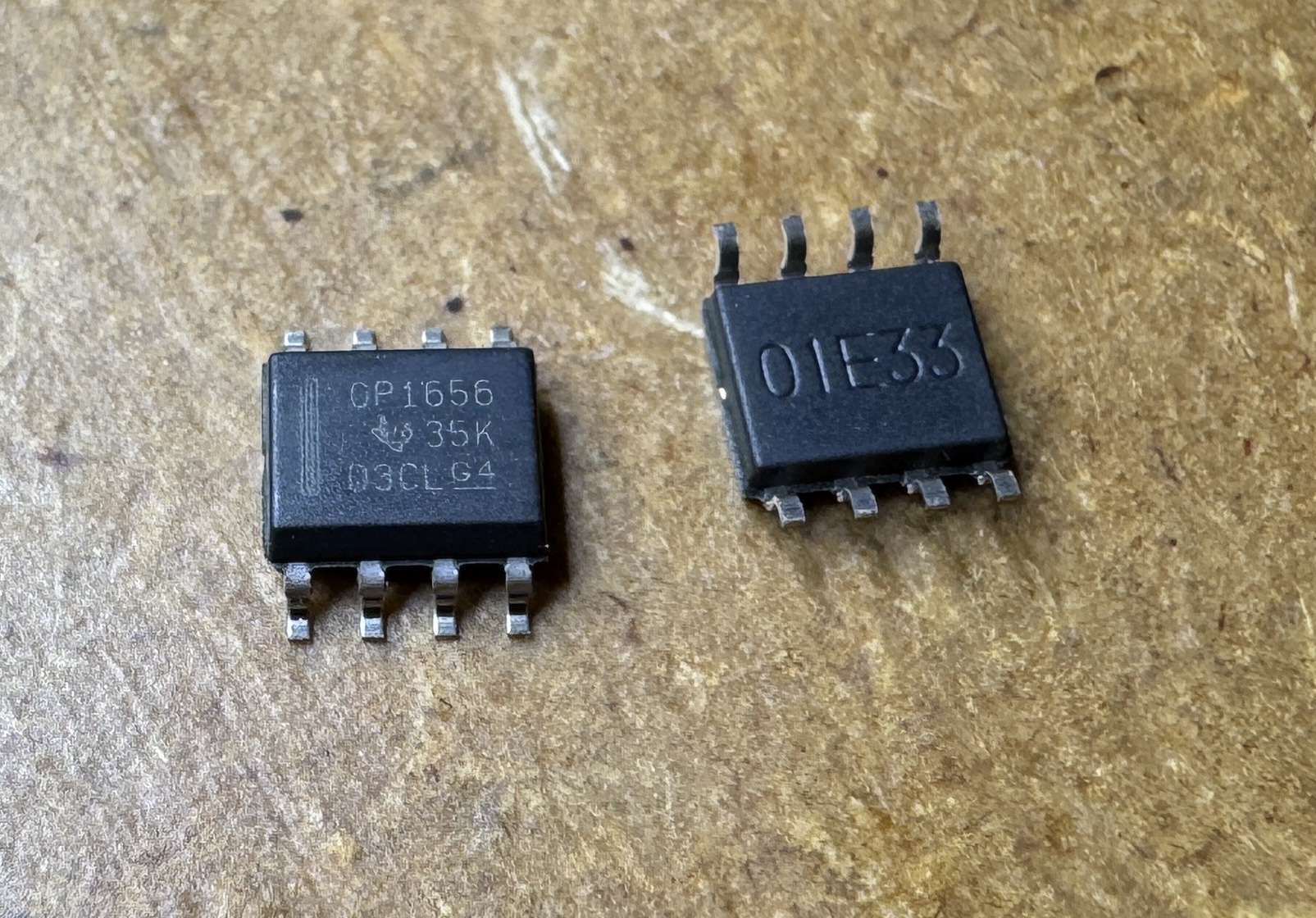

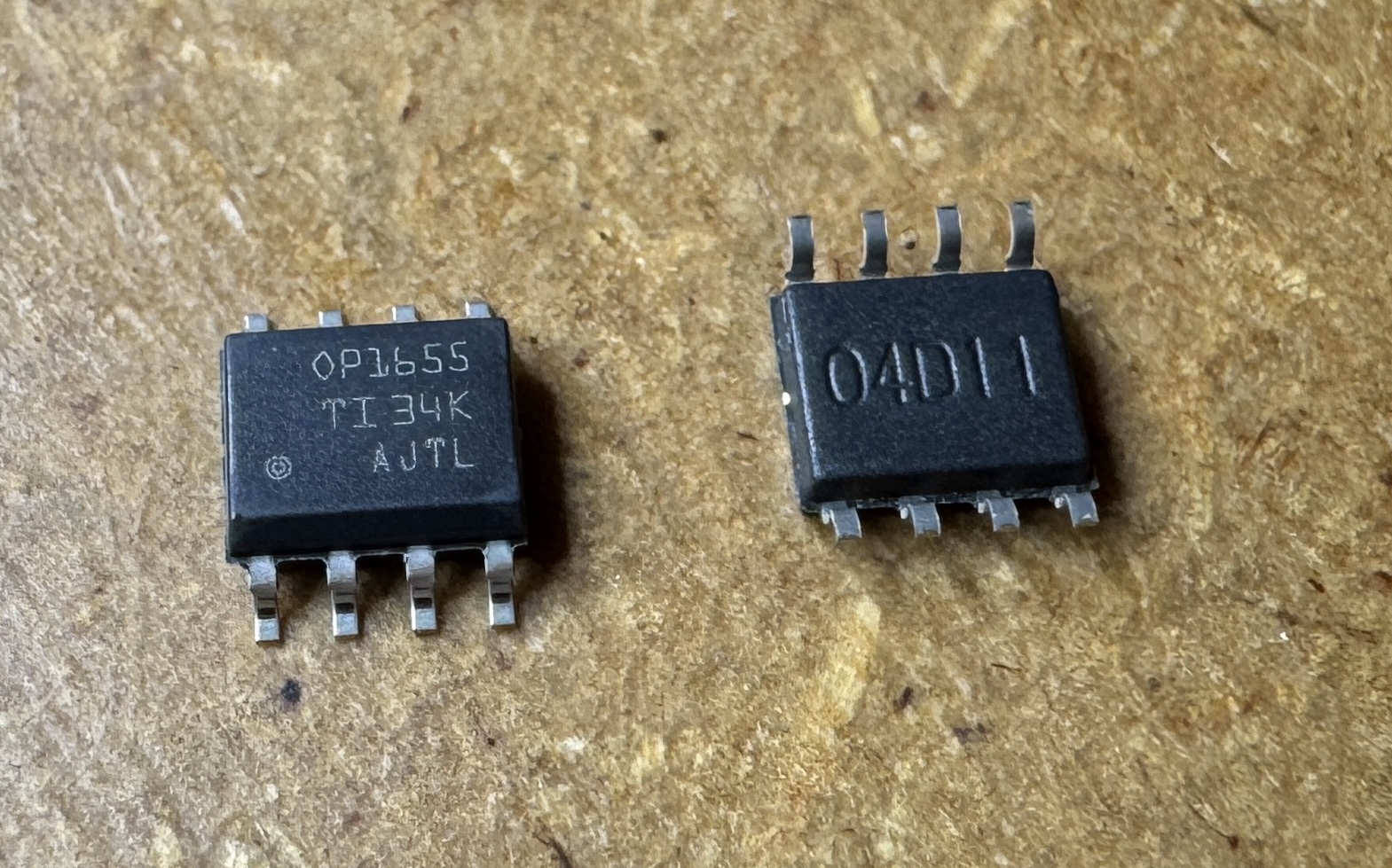

    У меня 1656 и 1655 выглядят вот так. Куплены в том году в Маузере, сомнений в подлинности вроде быть не должно, но нижнее теснение выглядит по-другому:

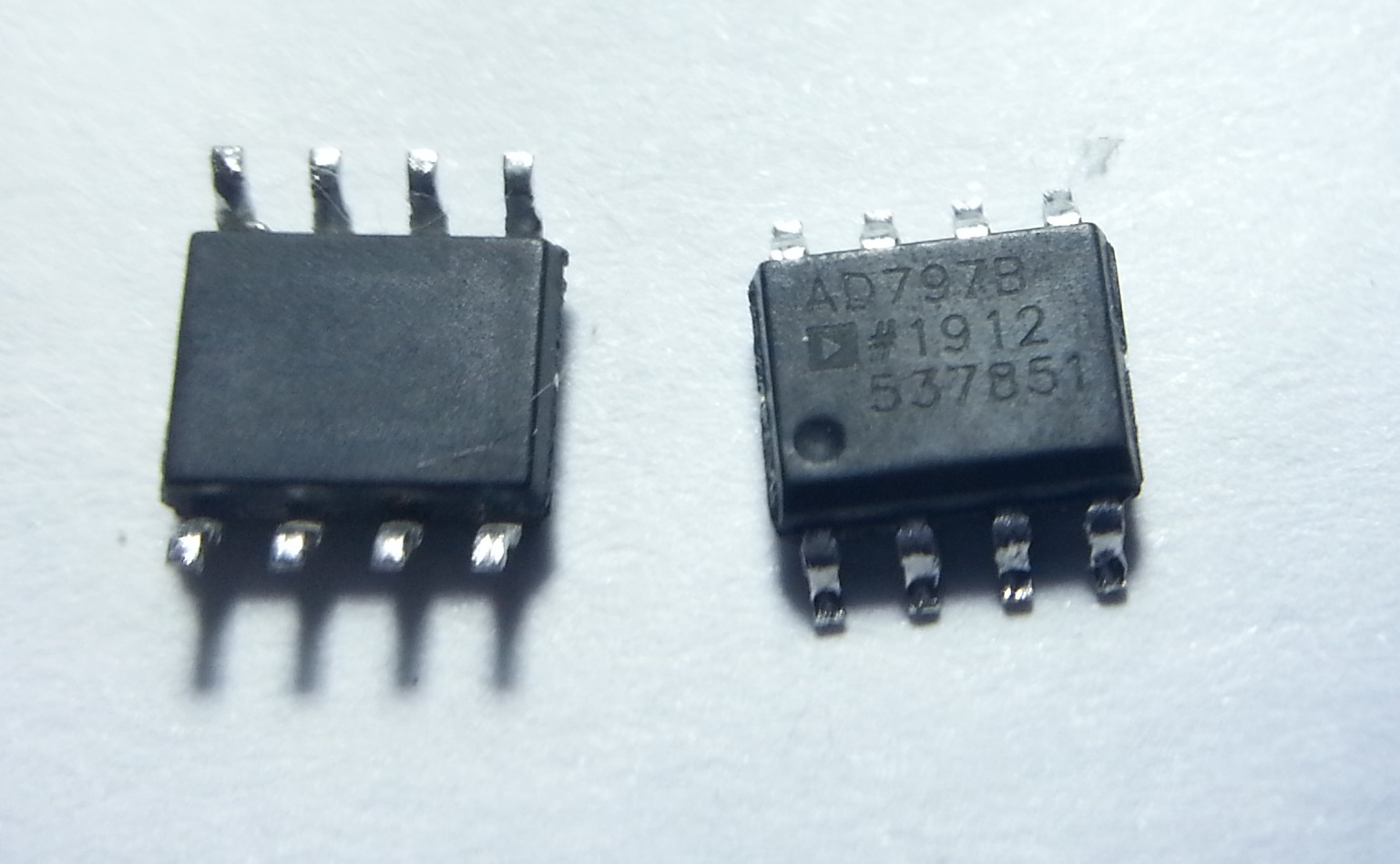

    Встрял с покупкой AD797. Покупались в S-10 mitino. Отдал около 900р за пару. По факту оказались лажей. Поскольку конторе доверял и покупал всяко-разно раньше, то воткнул микрухи неглядя. Веселуха началась после включения: потребяемый ток - 1.6мА, ноль на выходе набекрень, шум, как в лесу в ураган.
    Однако, есть возможность предварительно проверить 797 не впаивая. Нужно измерить сопротивление между выводами 1-4 и 5-4. Это выводы балансировки нуля, которые внутри соединены с резисторами. Сопротивление от экземпляра к экземпляру отличается и в среднем составляет 20к (+-1k). На моей левоте звонится 1.2к.
    а у моих "нижнее тиснение" между 4м и 7м пином, чипы 100.00% настоящие, покупались рилами, проверены в производстве, под микроскопом итд. Хотя, мало у какого оу выход 100мА, я бы проверил его и ток потребления в покое, проще ничего не придумать.

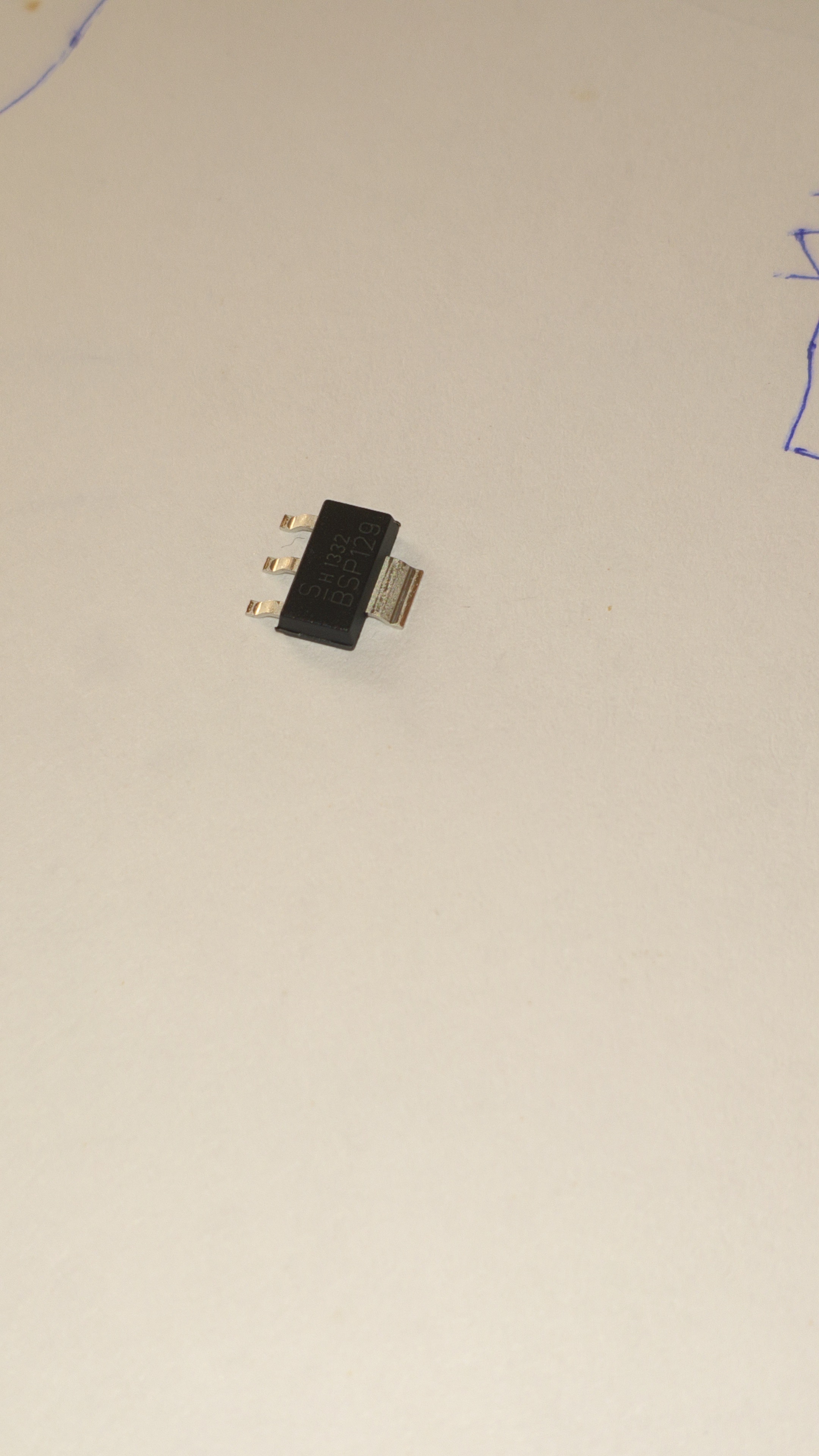

    китаёзы за гранью добра...
    на оригинальных BSP129 в какую сторону хоть надпись???
    приму в дар видеокарту ET6000 TsengLabs

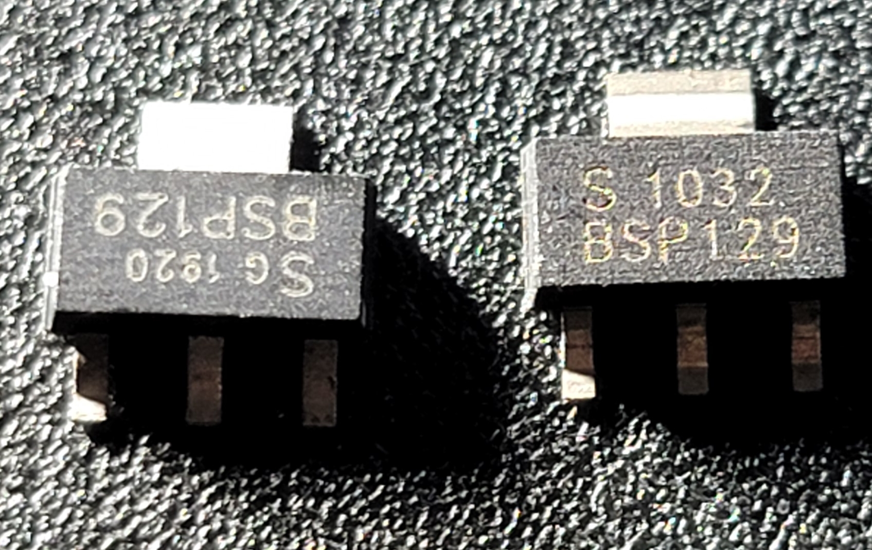

  20. #9559
    18.10.2007
    Тольятти
    1,650
    так и думал. по сопротивлению канала больше похожи.
    Если купленная бутылка водки имеет криво наклеенную этикетку, печать размыта, а содержимое бутылки мутное и с посторонними частицами - то это должно вас насторожить!
    А если честно, то на ваших фотках явно корпуса «пиленые». Т.е. оригинальная маркировка механически сошлифована и нанесена новая. Выводы делайте сами.
