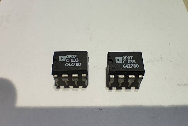

    Вопрос Re: Оригинал vs фейк (Фуфло? )
    Что можете сказать об оригинальности данных ОУ? Можно их как-то электрически проверить (по току покоя например)?
    Левак однозначно.

    Цитата Сообщение от Grigori G. Посмотреть сообщение
    Левак однозначно.
    Понял. Спасибо!

    Не так однозначно..., проверять!
    Я вижу два признака:
    - маркировка точно невнятная
    - форма выводов не соответствует всем тем операм ADI, которые я видел.
    На фото не видно, но уверен, что если изучить поверхность корпуса, то можно заметить следы шлифовки.

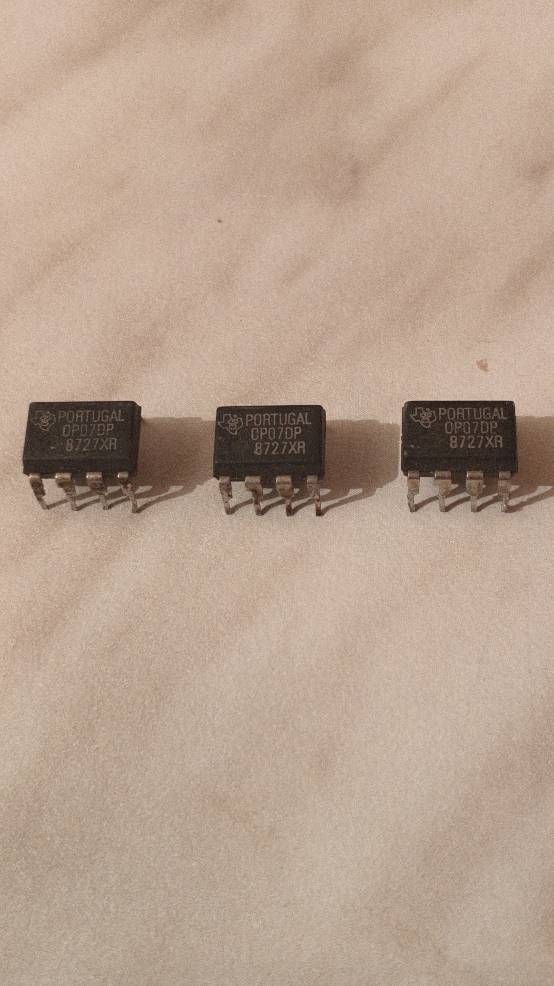

    Оригинал вот Нажмите на изображение для увеличения.
ID:	463537, сопротивление между 7 - 1 ножкой = в районе 8кОм, между 7-8 так же. Нажмите на изображение для увеличения.
