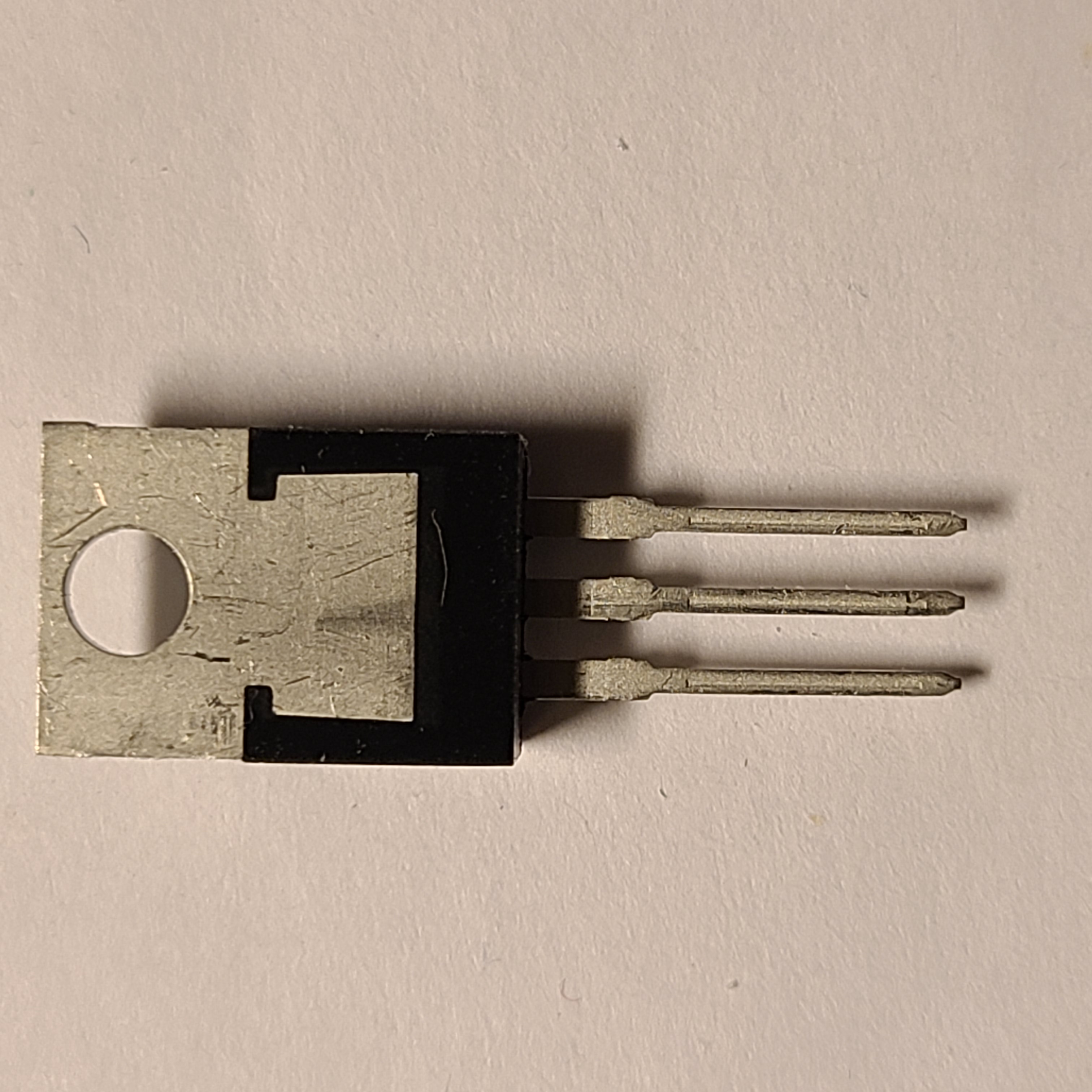

    Однако, фэйк
    Не Single Gauge, но, выглядит как Single Gauge
    На обратной стороне короткий радиатор, что говорит о маленьком кристалле
    На ножках с одной стороны выпуклая полоса, с обратной стороны она же канавка.
    На морде около вывода adj нет точки в виде выемки
