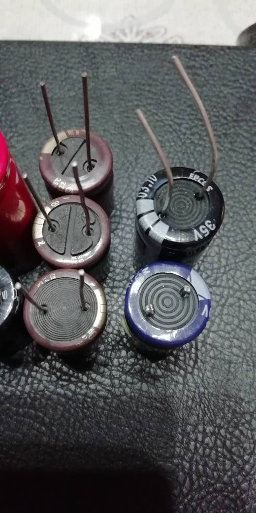

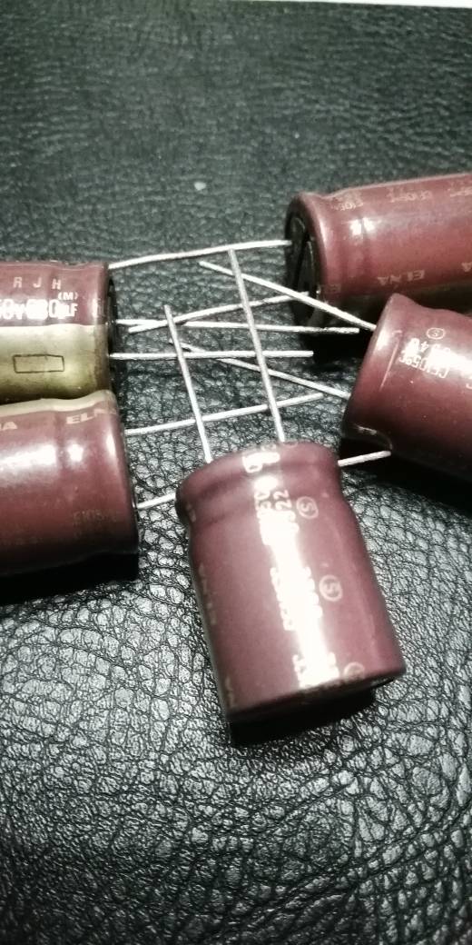

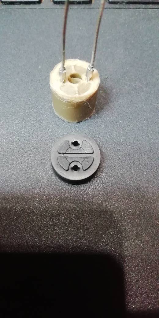

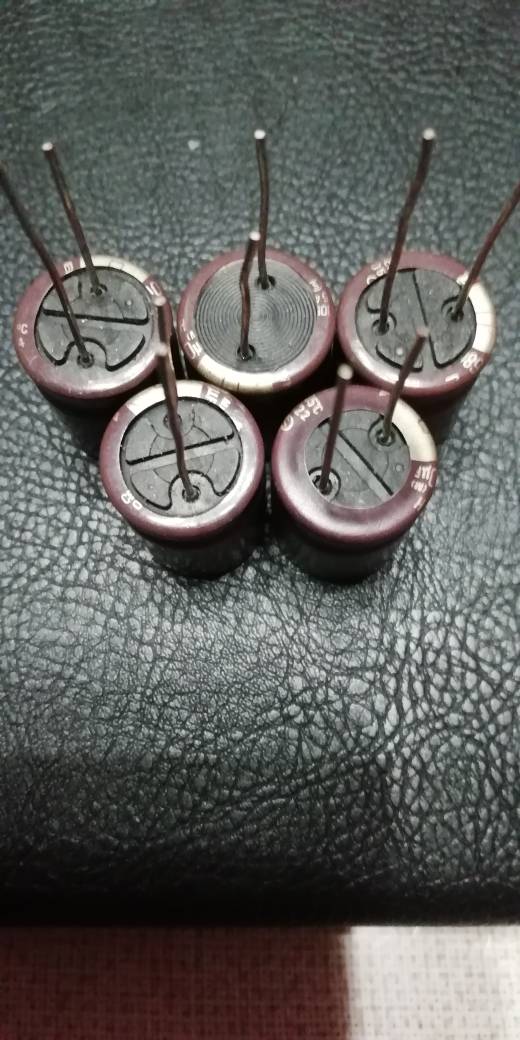

    Заказал на Али конденсаторы Elna RJH, вот они, 5 шт:
    У одного, как видим, либо забыли заменить резинку на елновскую, либо такую Елну когда-то делали. Кто-то видел конденсаторы с кольцами, вместо привычной конфигурации? Измеряются китайским тестером нормально, 650 мкф, лосс 0,7, еср не показывает. Еще один момент: на фото цвет и состояние выводов плохо видно, на самом деле они как будто изъедены какой-то агресивной средой и как бы были покрыты медью, которая частично съедена. Даташит говорит, что выводы "copper plated steel wire (tinned)". Т.е. если закрыть глаза, то предположим, что они омедненные.

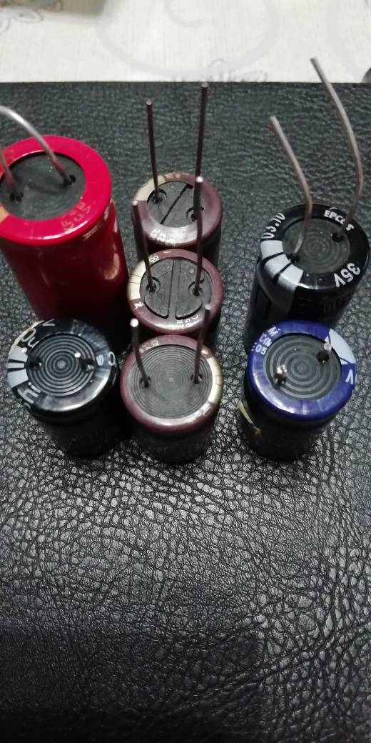

    Предположим, что их где-то неправильно хранили, но вопрос с кольцами остается. Покопался у себя - нашел еще электролиты с кольцами (на фото), это Koshin, Acon, Epcos и CapXon, но они другие. Так вот правильная ли это Елна или не очень? Один коненсатор могу вскрыть, но если это не матрешка, то как я узнаю, что передо мной? Да, и пленка как то не по заводски натянута.
    Да. Здесь нужно серьезно и обстоятельно подумать, чтобы сделать выводы об оригинальности этих конденсаторов.
    ---------- Сообщение добавлено 02:03 ---------- Предыдущее сообщение было 01:59 ----------
    Размеры хоть с даташитом совпадают? Форма просечки на торце элнавская?
  14. #9313
    31.03.2010
    536
    Совпадают, элнавская. У меня проблема именно с LowEsr и высоковольтными, нет в наличии, поэтому решил взять на Али.
    На Авито Блэк Гэйты продают, серии F, так они с тремя ногами и на крышке нифига не "К", а два полукольца и утверждается, что это оригинал из сааамых первых Гэйтов. Я к тому, что если я не видел Елну с кольцами, то это не означает, что ее нет, поэтому и спрашиваю. Может кто видел. Мне сильно критично.

    Не правильная 100%. Вы посмотрите на маркировку даты. Из этих 5шт сильно между собой отличается? Далее думаю понятно какие выводы можно сделать. У Эльны не было электролитов с такой резинкой, откровенный перемаркер.

    И что? Если уж они рисуют на термоусадке Елну, то дату можно хоть следующим тысячелетием поставить. Разберу сегодня один, который с кольцами.

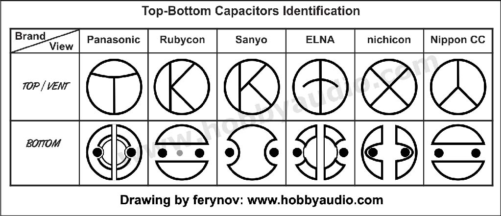

    Кто-то вот озадачился:
Название:	type-capacitors top-bottom.jpg
    В даташите от 2011 года, кстати, указана маркировка Elna RJH = Marking color : White print on a black sleeve, но в Linn Classik Movie, например, стоят RJH точь в точь как Силмики, нифига не черные. Ладно, понятно, что нихрена не понятно, тема бесконечная. Ну и потом, зачем подделывать ЭТУ Елну, если ей цена 3 рубля ведро и никто их не покупает. Может наклепали в свое время, теперь это за раритет канает?!

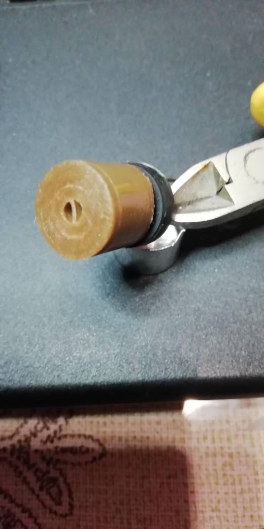

    Ну, вот он, подозрительный)). Все очень красиво. Что интересно, в корпусе измерялся как 685 мкф, а без корпуса 770 мкф.
ID:	441125 Нажмите на изображение для увеличения.
    А теперь самое интересное:
    Вопрос, что?
    Правильно, крышка была перевернута... В общем, я считаю, что это все таки Елна и даже RJH, т.к. выводы все таки покрыты медью, ну или тем, что от нее осталось.
    У меня они, почему-то, с черной шкуркой.
    Если что, покупал в Стокгольме
    И причем тут это?
    Как у Сатурна?
    В этой теме приводил фото с Digi-Key электролитического конденсатора у которого шкурка натянута криво.
    На этом форуме продавали (под маркировкой ELNA) конденсаторы с изъеденными ножками. Они магнитные и, видимо, стальные, гнутся с усилием. Скорее всего, - подделка.
    Правильно, магнитные и гнутся с усилием, даташит читаем = "copper plated steel wire (tinned)"

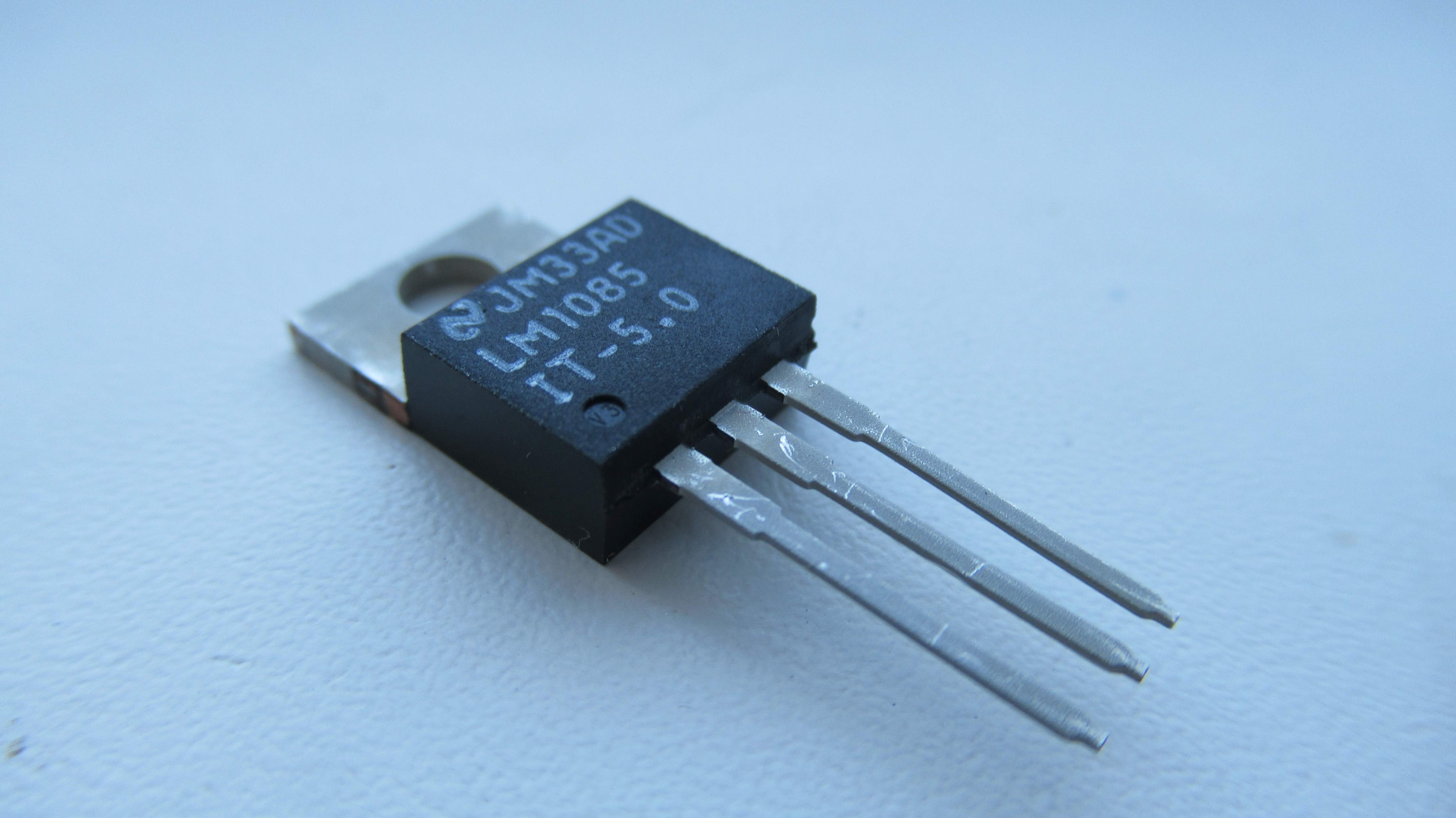

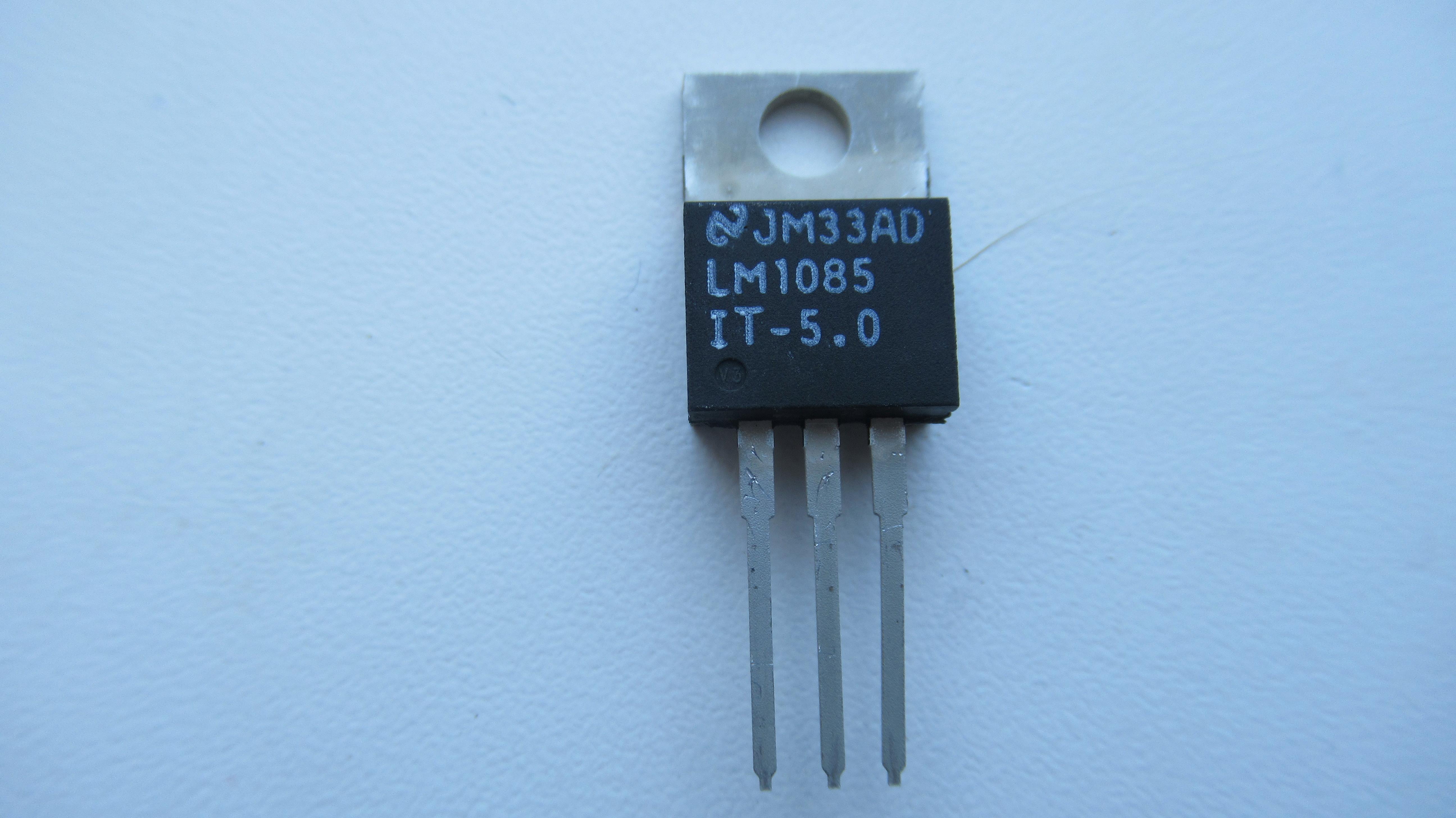

    Прислали LM1085. Раньше с ними работать не приходилось, поэтому есть подозрение, что фейк. Кто что скажет?Нажмите на изображение для увеличения.

    А чем фейк от не фейка отличается? Какие характеристики не соответствуют заявленным?
    Похожи на старые оригинальные.
